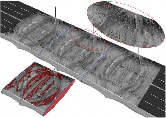

为了解决这些紧迫的问题,丹麦科技大学(DTU)Ole Sigmund教授团队针对吊桥承载交通流量的桥面提出了一种新型设计方法。为了确保工业适用性,该研究是与COWI公司技术总监Henrik Polk密切合作进行的。研究目标是通过最大程度地提高吊桥桥面板的承载能力来实现更长的主跨度,同时还要最大程度地减少建筑材料消耗。
传统的桥梁大梁由正交放置的直钢板组成,以稳定桥梁面板,尽管易于构建,但无法在桥上提供最有效的载荷传递
为了实现这一目标,科学家们使用了基于计算模拟的拓扑优化方法,这是一种当前广泛使用在汽车和飞机产业中优化内燃机或机翼形状的计算方法。“受益于超级计算机越来越强大的计算性能,我们可以调整优化我们的方法,并最终应用在大型结构的仿真与设计中。” 研究人员代表Baandrup说。
通过欧洲高级计算合作伙伴计划(PRACE)中法国国家大型计算中心(GENCI)的“Joliot-Curie”超级计算机(最新TOP500榜单中位列第33位),研究人员将桥面划分成30×5×75米大小的基本组成部分来进行研究分析。
法国Joliot Curie超级计算机

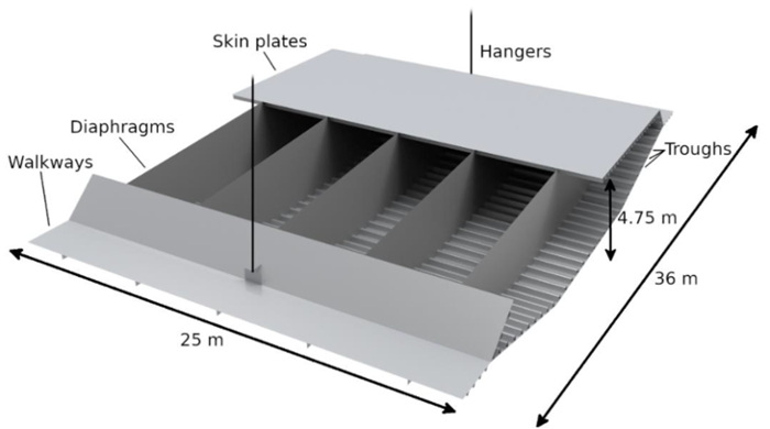

每个基本组成部分被进一步被划分为20亿个体元,每个体元长度只有几厘米,以体元为设计的基本单位的概念完全不同于传统的桥梁设计方法。将桥面划分为体元之后,再使用拓扑优化方法来确定各个体元是空白的还是钢筋等材料的填充。“通过这种方式,优化结构的计算就可以从零开始,而无需对其外观提前进行任何假设。”Baandrup解释说。
21亿个设计变量400次迭代后的拓扑优化确定的理想大梁设计比传统设计更直接、更有效地传递荷载
为了使计算工作更有效,科学家们借鉴了已有的优化飞行器机翼形状的算法,并应用于桥面对称性的研究中。“在对数千个节点并行迭代进行优化的过程中,这样做很关键。”Baandrup说。对称约束有效减少了计算时间。若使用普通计算机,完整的计算将耗时155年,而使用法国Joliot-Curie超级计算机上的16,000个计算节点,整个计算过程仅需85个小时即可完成,计算效率提高了1.6万倍。
减少材料的使用,推动可持续建设
拓扑优化的结果看起来像是使桥梁实现了有机增长。具体来说,使用弧形钢材组成的网络结构来替代传统的直钢隔板大梁,并将其放置在桥面内进行加固和保持稳定性。“通过计算模拟可设计出最佳结构,但并没有考虑到该结构在现实中是否可真正建造。” Baandrup解释到。
设计概念应用于土耳其2692米长的奥斯曼加济大桥,新颖设计(红色)与传统设计(蓝色)相比,弯曲的钢制薄膜片使桥梁的重量减轻了28%
尽管如此,他和他的同事们仍然从这个理想的设计中提出了一个可构造且成本合理的设计方案。该方案包括一个由成束弯曲的、比传统设计要薄一些的弧形钢板制成的大梁。与传统的直钢梁相比,弧形板能更直接地将桥面板上的载荷转移到吊架上。因此,以这种方式设计的桥桥跨距离要比传统设计更长,同时所需的材料也更少。实际上,新的桥梁设计方法使钢材消耗量减少了28%,进而也减少了同量级的二氧化碳排放量。

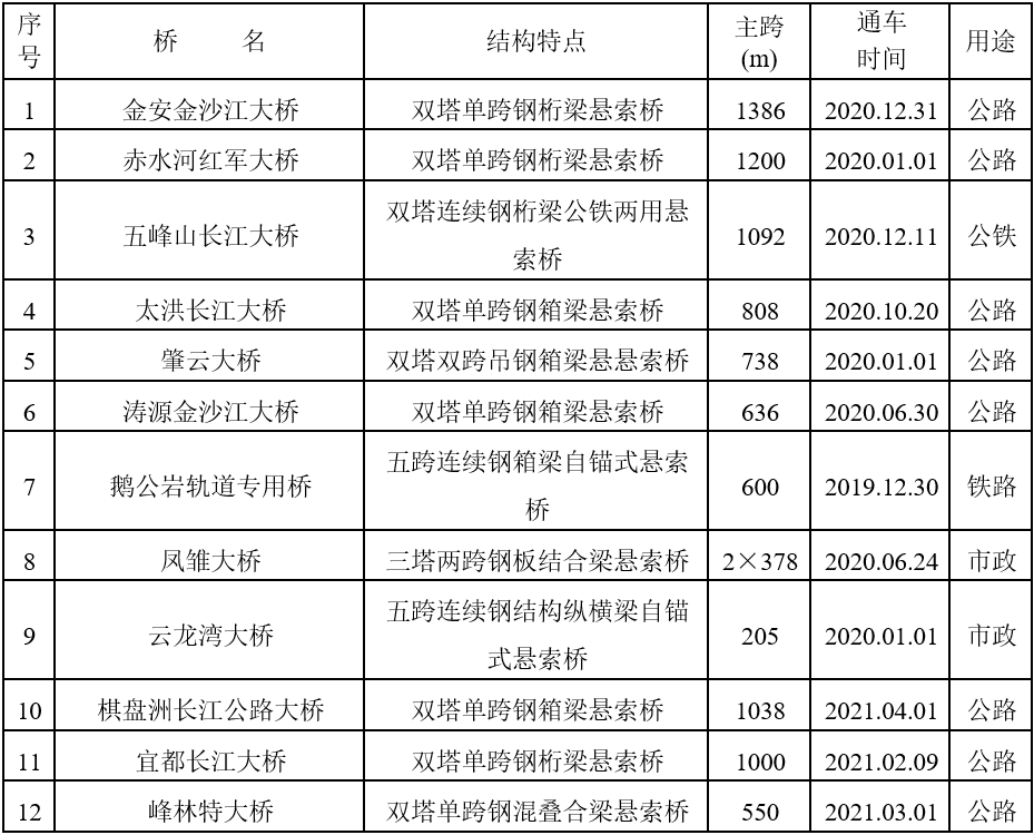

2020年国内建成了赤水河红军大桥、五峰山长江大桥、凤雏大桥、金安金沙江大桥、宜都长江大桥、太洪长江大桥、棋盘洲长江公路大桥(也称黄石三桥)、峰林特大桥等多座悬索桥。其中,棋盘洲长江公路大桥、宜都长江大桥、峰林特大桥于2021年通车。从正式文献收集到的相关悬索桥建设情况参见表1.1。
表1.1  2020年建成通车的主要悬索桥一览表
本文将对其中部分具有代表性的桥梁进行简要介绍,主要内容为设计创新及施工过程中的重难点突破。

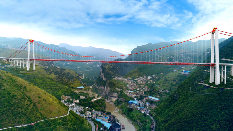

赤水河红军大桥位于川黔交界乌蒙山区和中国工农红军“四渡赤水”革命老区,横跨赤水河两岸,连接四川古蔺太平镇和贵州习水习酒镇,是川黔大通道上的关键门户,也是全国第一座以红军名字命名的大桥。赤水河红军大桥为主跨长达1200 m,全长2009 m的大型钢桁梁悬索桥。赤水河红军大桥贵州岸索塔高243.5 m,四川岸索塔高228.5 m,海拔高度768 m,索塔顶端距离赤水河河面的垂直高度达到503 m。该桥于2019年9月28日正式建成,于2020年1月1日通车,如图2.1所示。
图2.1  赤水河红军大桥

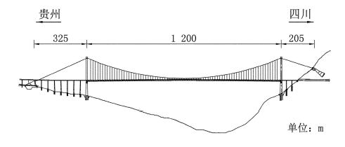

赤水河红军大桥地处乌蒙山区是连接叙古高速和江习古高速公路的控制性工程,大桥主桥为325+1200+205 m双塔单跨吊钢桁梁悬索桥,贵州岸锚碇为重力锚,四川岸锚碇为隧道锚。贵州岸引桥为2×30 m +4×(4×40 m)先简支后结构连续T梁,四川岸引桥为3×33 m)先简支后结构连续T 梁。桥型布置图如图2.2所示。
图2.2  赤水河红军大桥主桥立面布置图
赤水河红军大桥凭借1200 m的主跨,高243.5 m的主塔,隧道锚的轮廓线世界第一,赤水河红军大桥被誉为“超级工程”,是世界上山区第一高塔、第二大跨的峡谷大桥。
红军赤水河大桥主要科技项目为山区大跨径悬索桥关键技术研究,该项目研究的主要内容包括:基于BIM技术的建设管理平台开发与应用;山区悬索桥关键施工工艺研究;悬索桥主缆防腐体系应用研究;复杂地质条件下隧道锚承载特性及设计方法研究。
红军赤水河大桥在施工工艺方面的创新包括:桩基无水导管浇筑法、塔梁异步施工、6 m大节段爬模施工、山区大直径钢筋笼制作及安装工艺等。项目管理运用BIM技术、可视化智能远程监控系统、人脸识别门禁管理系统、云建造施工管理系统等信息化、智能化建造技术的运用,实现全桥联动,“360度”无死角监控。

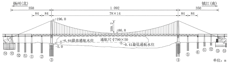

五峰山大桥位于江苏省镇江市境内,连接北岸丹徒区高桥镇与京口区镇江新区,东距上游润扬长江公路大桥约39 km,西距下游泰州大桥约28 km;五峰山大桥线路全长6408.909 m,主桥长1428 m,主跨1092 m;大桥上层为双向八车道高速,设计速度为100 km/h,下层为双向四线高速铁路,其中2线为连镇高铁,设计行车速度250 km/h,2线预留,设计速度为200 km/h,是我国首座公铁两用悬索桥,也是世界上铁路行车速度最高、运行荷载最重的公铁两用悬索桥。五峰山大桥于2015年10月28日动工兴建,2020年12月11日铁路桥投用运营,如图2.3所示。
图2.3  五峰山长江大桥
五峰山大桥主桥为(84+84+1092+84+84) m双塔连续钢桁梁公铁两用悬索桥,双层桥面布置,上层桥面按照双向8车道高速公路标准设计,设计速度100 km/h,桥面宽40.5 m;下层桥面按照4线高速铁路标准设计,连镇铁路设计速度250 km/h,线间距4.6 m,采用有砟轨道结构形式。
图2.4a  五峰山长江大桥桥型立面布置图
图2.4b  主梁标准断面
图2.4c  主塔构造

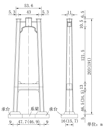

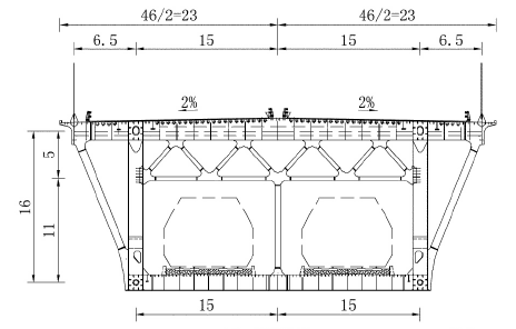

连续钢桁梁采用板桁结合加劲梁结构,桁高16 m,节间距14 m,主桁横向中心距30 m,横断面为倒梯形,上、下层桥面均采用板桁结合的正交异性整体桥面,顶板与U肋采用双面焊全熔透焊接工艺。北侧桥塔高203 m,南侧桥塔高191 m。两根主缆直径约1.3 m,垂跨比为1/10。采用重力式锚碇,北侧锚碇沉井长100.7 m,宽72.1 m,高56 m;南侧锚碇地连墙支护圆形扩大基础,内径87 m,墙厚1.5 m,最大埋深40.5 m。
五峰山长江大桥是世界上首座高速铁路悬索桥,也为全球运行速度最快、运营荷载最大、跨径最大的公铁两用悬索桥。它填补了多项国际空白,该桥首次在铁路道砟桥面采用轧制不锈钢复合钢板,并第一次在正交异性板U肋与顶板之间使用全熔透焊接技术。其在超大陆上沉井基础施工工艺、千米级高速铁路悬索桥上部结构施工控制技术及大型双壁钢围堰整体运输、吊装施工等方面也实现了创新与突破,并在全球范围率先建立起中国高速铁路悬索桥的设计方法、计算理论和相关技术标准。其技术创新主要包括:

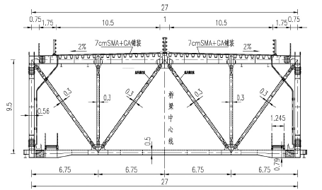

加劲梁采用板桁结合构造,主要由正交异性钢桥面板和钢桁架构成,正交异性钢桥面板与钢桁架焊接连接,共同参与受力。钢桁架由主桁架、横桁架和下平联构成,如图2.7所示。主桁架为带竖腹杆的华伦式构造,桁高9.5 m,标准节间长10.8 m,横向中心距为27.0 m。正交异性桥面板横梁间距为2.7 m,纵梁间距为6.25 m。顶板厚16 mm,行车道板下设U形纵肋加劲,其余部位以板肋加劲。U肋高280 mm,顶宽300 mm,底宽180 mm,壁厚8 mm,横向间距580 mm。除主桁架杆上弦杆、下弦杆件采用Q420qD钢材外,其余杆件及正交异性板均采用Q345qD钢材。

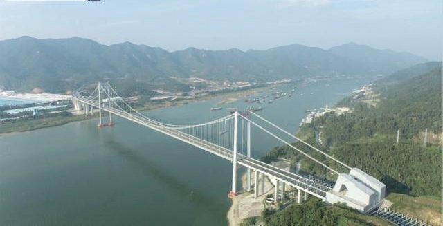

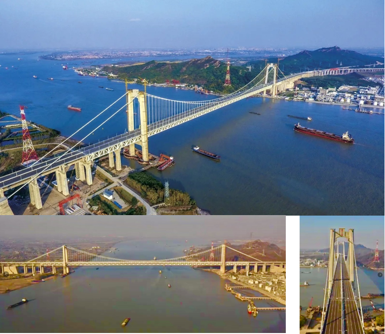

肇云大桥是中国广东省境内一座连接肇庆市与云浮市的跨河通道,位于西江之上,为汕头—湛江高速公路组成部分。肇云大桥北起肇庆市德庆县悦城镇、南至云浮市云安区都杨镇,全长1688 m;桥面为双向六车道高速公路,设计速度100 km/h。肇云大桥于2015年8月26日动工建设,2020年1月1日竣工运营。
图2.9  肇云大桥
肇云大桥全长1688 m,主桥主跨738 m、边跨(德庆侧)202 m,全桥7联采用3×(3×30) m+2×45 m+4×45 m+202 m+738 m+4×45 m的跨径布置,桥面宽30 m,为双向六车道(不设硬路肩)高速公路,设计速度100 km/h。

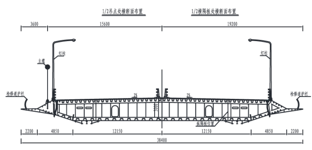

桥梁设计双向六车道30 m宽,加劲梁全宽38.4 m(含风嘴、检修道);轴线处梁内净高3 m,钢材材质Q345D。钢箱梁分为65个梁段,标准梁段长为15 m,吊索间距15 m,最大吊装重量约276 t,总重约14600 t。钢箱梁采用扁平封闭流线形,为单箱单室全焊结构,由顶板、底板、腹板、隔板、U形肋及各类加劲板焊接而成,具体结构见图2.11所示。
图2.11  肇云大桥钢箱梁标准断面

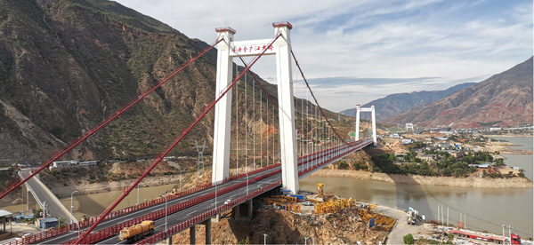

云南大永高速公路(丽江段)涛源金沙江大桥主跨636 m的双塔双索单跨简支钢箱加劲梁悬索桥。主缆采用91股91丝直径中5.0 mm的镀锌铝合金平行钢丝。大桥位于8度高地震烈度区,紧邻程海-宾川大断裂带,地震近效应突出。桥位范围内发育多期、多台断层崖,桥位地质情况极其复杂。加劲梁采用扁平流线形钢箱梁,梁高3.0 m,标准节间长12.2 m,梁宽31.4 m。两岸索塔采用门形混凝土结构,大理岸桥塔高75.0 m,丽江岸索塔总高70.0 m。国内外首次在桥梁缆索上系统运用耐高温防护体系技术,提高了桥梁的防灾抗灾能力。自2017年6月1日起,历时3年,于2020年6月30日全面建成通车。
图2.12  涛源金沙江大桥
涛源金沙江大桥采用跨越能力最大的桥型:悬索桥,其主桥跨径布置为(160+636+140) m的单跨简支钢箱梁地锚式悬索桥,大理岸锚碇区引桥为(40+40+45) m钢箱梁桥,大理岸锚碇区引桥至大理索塔之间为一段路基,永胜岸引桥为[(30+35+30) m+(40+40+30) m]钢箱梁桥,桥梁全长1095 m。大理岸和永胜岸均采用重力式锚碇。

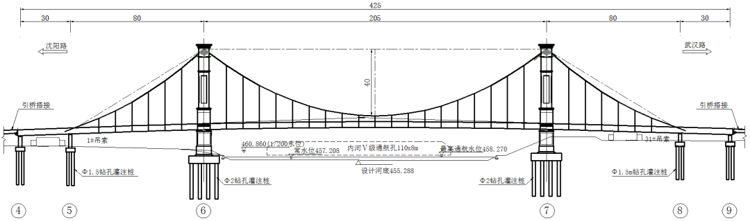

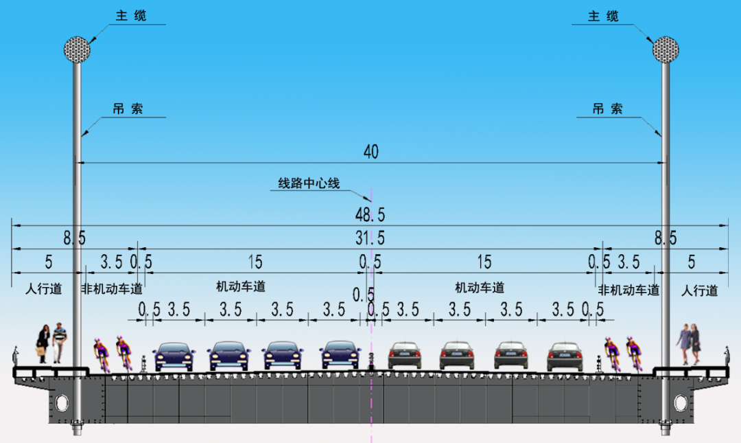

云龙湾大桥位于锦江云龙湾,南北走向,基本与锦江正交。北岸引桥下地点距规划交叉口切角约140 m,南岸下地点距规划道路交叉口切角约65 m。项目地处锦江V级航道,根据通航和行洪部门要求,主桥一跨跨越锦江水面,孔跨布置为(30+80+205+80+30) m自锚式悬索桥,全长428.35 m,主跨跨度205 m,桥宽48.5 m。受通航净空影响,桥梁与南、北两岸滨河路只能形成立交,行人及非机动车经慢行梯步下地,不经过引桥。引桥布置沿益州大道下地,北岸引桥全长118.325 m,南岸引桥全长58.325 m,均采用预应力砼箱梁。引桥按双向八车道设计,桥面宽31.5m,整幅修建。南北两岸引道长分别为81.71 m和122.49 m。
图2.18a  云龙湾大桥桥型立面图
图2.18b  桥塔构造图

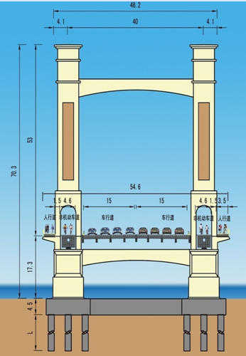

云龙湾大桥桥塔整体呈门式造型,寓意“天府之门”,塔柱表面米黄色。塔柱竖直布置,北岸塔柱全高67 m,南岸塔柱全高65.3 m,塔柱横向中心距为40 m。塔柱截面以空心为截面主,由塔顶装饰段、上塔柱及下塔柱组成,在上塔柱顶设置横梁,在塔顶、各节段交接处及横梁侧面顶部与底部分别设置外凸棱线,增加桥塔的层次感。塔梁(主纵梁)交接段处,塔柱开11 m(高)×4.6 m(宽)门洞,供主纵梁穿过,并保证梁顶非机动车通行净空需求。梁底塔柱段塔身截面局部内凹15 cm,形成分层截面,避免塔身过于单调。
主桥主梁为纵横梁钢结构体系,线路中心处梁高3.5 m,标准段全宽48.5 m,桥塔处梁体宽54.6 m。梁体主要材质为Q345D,主要为主纵梁(闭口箱梁)、普通中横梁、端横梁、锚固横梁、塔梁结合处中横梁组成的纵横向梁格体系。纵梁横桥向中心距40 m,标准段结构中心处梁高3.1 m,长度为19.8 m,纵梁顶板、底板及腹板厚度均为16 mm,顶、底板设置180 mm(宽)×16 mm(厚)的板式加劲肋,腹板设置165 mm(宽)×14 mm(厚)的板式加劲肋,纵梁每隔3.3 m设置一道横隔板,板厚14~30 mm,并设置过人孔。横梁分为普通中横梁、塔处横梁、端横梁、锚固横梁,全桥共计157根横梁,其中中横梁145根,桥塔处横梁8根,端横梁2根,锚固横梁2根。
图2.18c  标准横断面图
