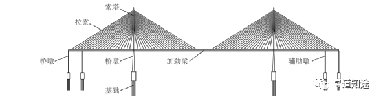

       斜拉桥主要由五部分组成:索塔、加劲梁、拉索、墩台和基础,有时在边跨还设置辅助墩。
斜拉桥结构示意图

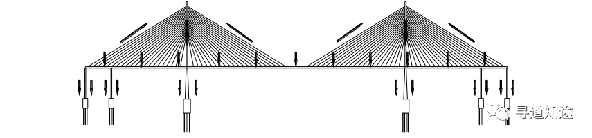

一般情况下,斜拉桥的传力路径为:荷载→加劲梁→拉索→索塔→墩台→基础,拉索与塔、梁之间构成了三角形结构来承受荷载,如下图所示。无论是施工阶段还是成桥运营阶段,通过拉索的索力调整,可改变结构的受力状态。
斜拉桥荷载传递路径示意图

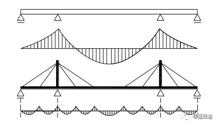

(1)跨越能力大。加劲梁受拉索支承,像弹性支承连续梁那样工作。由于拉索的可调性、柔软性和单向性,对加劲梁的支承作用在恒载下最有效,活载次之,风荷载最差。下图是连续梁桥和斜拉桥的恒载弯矩比较图,从中可以看出,由于拉索的作用,加劲梁恒载弯矩很小。
连续梁桥和斜拉桥恒载弯矩比较图

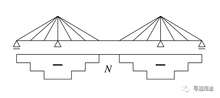

(3)拉索的水平分力由加劲梁的轴力平衡。下图是自锚斜拉桥的轴力图,由于斜拉索水平分力的作用,越靠近索塔,加劲梁轴力越大,拉索在砼主梁中提供了免费的预应力。但随着跨径的增大,梁体内强大的轴向压力成为设计的控制因素,阻碍了斜拉桥跨径进一步增大,从而出现了部分地锚斜拉桥体系。
自锚式斜拉桥轴力图

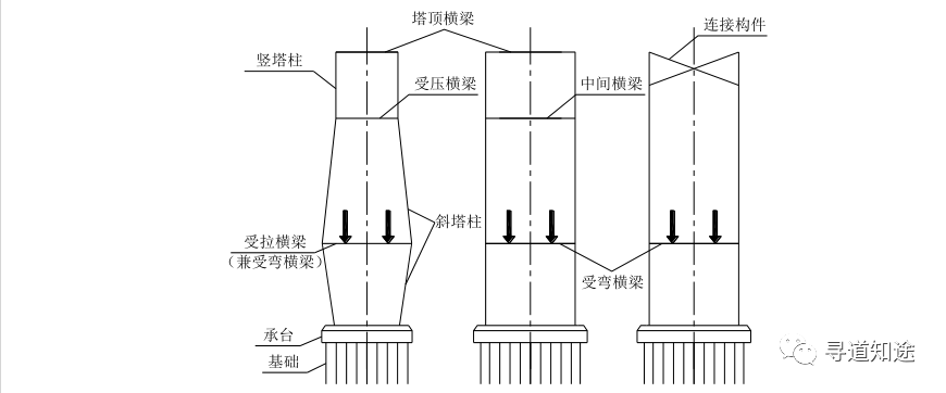

塔墩固结的混凝土索塔一般由基础、承台、塔柱、横梁及塔顶建筑等五大部分(或其中 几部分)组成 ,如下图所示。塔柱是索塔的主要受力构件,塔柱之间设有横梁或其它连接构件以增强塔的 整体性和稳定性 。在索塔弯折处,横梁还起到 平衡水平分力 、与塔柱形成汇交力系的作用。塔顶横梁及竖直塔柱之间的中横梁主要承受自重和横向作用引起的内力,下横梁除承受自身重力作用外,还承受其它作用的轴向力和弯矩。所有的塔柱、横梁作为索塔面内的组成构件共同参与抵抗风力、地震力和偏心活载。
斜拉桥索塔的组成
