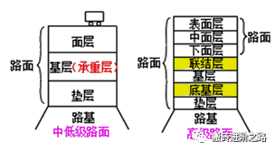

  1.路面结构
  (1)面层
  (2)基层
  基层是承重作用的层次。
  (3)垫层
为了保证车轮荷载的向下扩散和传递,下一层应比其上一层的每边宽出0.25m。

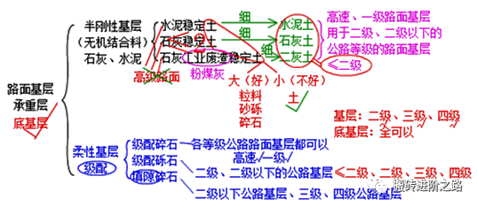

  1)路面基层的类型。
水泥稳定粗中粒,各类基层底基层;细粒不能二级以上的基层
石灰稳定各类底基层,不能二级以上的基层,
石灰废渣稳定土,各类基层底基层,二灰不作二级以上的基层
级配碎石各类层,级配砾石不能二级以上层
填隙碎石各类底基层,二级以下的基层

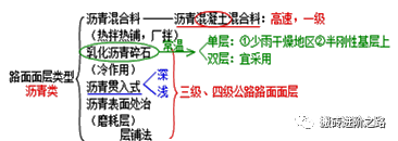

  2)路面面层类型。
  表2.2.3 各级路面所具有的面层类型及其所适用的公路等级
公路等级
采用的路面等级
面层类型
高速、一、二级公路
高级路面
沥青混凝土
水泥混凝土
三、四级公路
次高级路面
沥青贯入式
沥青碎石
沥青表面处治
四级公路
中级路面
碎、砾石(泥结或级配)
半整齐石块
其他粒料
四级公路
低级路面
粒料加固土
其他当地材料加固或改善土
