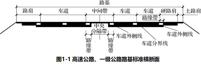

路基和路面是公路的主要工程结构物。路基是在天然地表面按照路线的设计线性(位置)和设计横断面(几何尺寸)的要求开挖或填筑而成的岩土结构物,是路面的基础,承受由路面传来的行车荷载。路面是在路基顶面的行车部分用各种混合料分层铺筑的供车辆行驶的一种层状结构物。
路床:路面结构层底面以下0.8 m范围内的路基部分称为路床。路床分为上路床(0~0.3 m)和下路床(0.3~0.8 m)两层。
上路堤:路面结构层底面以下0.8~1.5 m的填方部分称为上路堤。
下路堤:上路堤以下的填方部分称为下路堤。
高速公路、一级公路的路基宽度一般是由车道、中间带和路肩组成的,如图1-1所示。

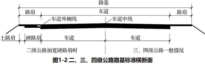

二、三、四级公路的路基宽度一般是由车道和路肩组成的,如图1-2所示。

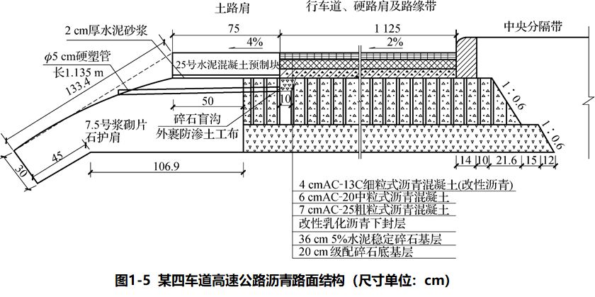

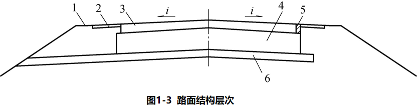

路面结构层次
路面结构通常是分层铺筑的,即按照使用的要求、受力状况、土基支撑条件和自然因素影响程度的不同分成若干层次。

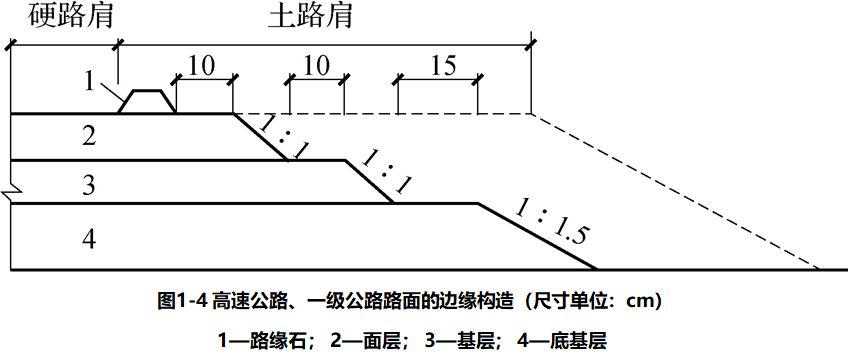

按照各个层位功能的不同,路面结构层一般可划分为面层、基层、底基层和垫层等多层,如图1-3所示。
面层
面层是直接承受车轮荷载的反复作用和自然因素影响的结构层,它承受较大的行车荷载的垂直力、水平力和冲击力的作用,同时还受到雨水侵蚀和气温变化的影响。因此,面层应具备较高的结构强度、抗变形能力、较好的水稳定性和温度稳定性,而且应当耐磨、不透水;其表面还应具有良好的抗滑性和平整度。

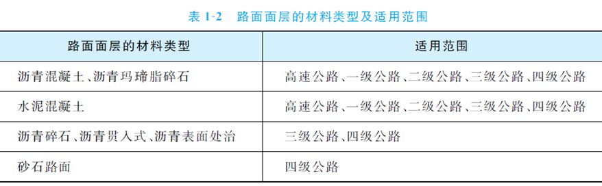

修筑面层所用的材料主要有水泥混凝土、沥青混凝土、沥青碎(砾)石、砂砾(碎石)掺土(或不掺土)的混合料及块料等。路面面层的材料类型及适用范围见表1-2。

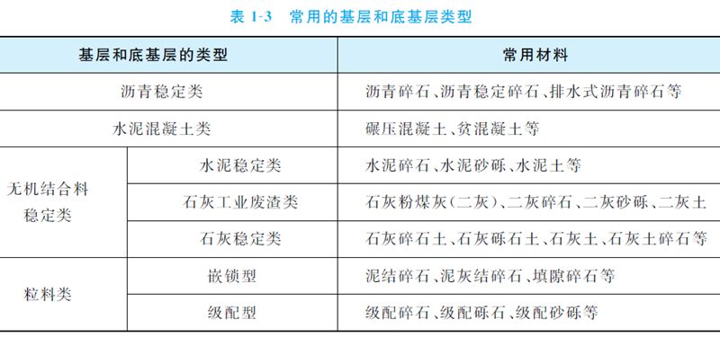

基层与底基层
基层主要承受由面层传来的车辆荷载的垂直力,并将力扩散到下面的垫层和土基中。当基层太厚时,为保证工程质量,可将其分为两层或三层铺筑。当采用不同材料修筑基层时,下层为底基层。当底基层为双层时,可分别称为上底基层、下底基层。
修筑基层和底基层的材料主要有各种结合料(如石灰、水泥、沥青等)稳定土或稳定碎(砾)石、贫水泥混凝土、天然砂砾、碎石、砾石、片石、块石,各种工业废渣(如煤渣、粉煤灰、矿渣、石灰渣等)和土、砂、石所组成的混合料等。常用的基层和底基层类型见表1-3。
【施工规范】用作基层时,高速公路和一级公路公称最大粒径应不大于26.5mm,二级及二级以下公路公称最大粒径应不大于31.5mm;用作底基层时,公称最大粒径应不大于37.5mm

路拱及路拱横坡度
为了保证路面上的雨水能够被及时排出,减少雨水对路面的浸润和渗透,从而保证路面的结构强度,路面表面应做成中间高、两侧低的形状,称之为路拱,如图1-3所示。在横断面上,路拱常采用直线形(直线-直线)和直线抛物线组合线形(直线-抛物线-直线)两种形式。

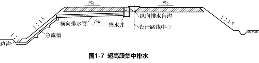

对于新建高速公路超高段的集中排水,宜采用在左侧路缘带的左侧设置带有钢筋混凝土盖板的预制整体式U形混凝土沟或缝隙式排水沟,每25~50 m设一处集水井,并通过横向排水管引至边坡的急流槽或暗管中,如图1-7所示。

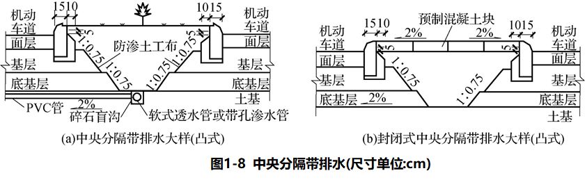

  • 中央分隔带排水
中央分隔带的排水设施由排水沟(明沟、暗沟)、渗沟、雨水井、集水井、横向排水管等组成。中央分隔带可采用凸式(见图1-8)、平式或凹式,一般不封闭,但也可封闭。

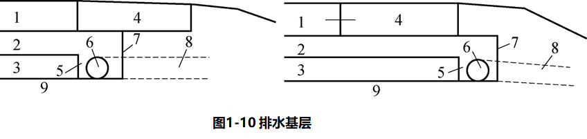

  • 路面内部排水

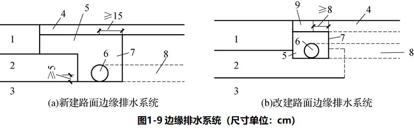

1)路面边缘排水系统由纵向排水管、横向出水管、集水沟和反滤织物(土工布)等组成,如图1-9所示。
2)排水基层。当路面内部可能出现自由水滞留时,可采用沥青碎石或骨架空隙型水泥稳定碎石或级配碎石做排水基层。
纵向集水沟可设在面层边缘外侧、路肩下或路肩边缘外侧,如图1-10所示。集水沟中的填料应采用与排水基层相同的透水性材料。水沟的下部设置带槽口或圆孔的纵向排水管,并间隔适当距离设置不带槽孔的横向出水管。

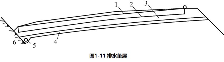

3)排水垫层。为拦截地下水、滞水或泉水进入路面结构,或排出因负温差作用而积聚在路基上层的自由水, 可直接在路基顶面设置透水性排水垫层,并适当配置纵向集水沟、排水管或出水管等,如图1-11所示。

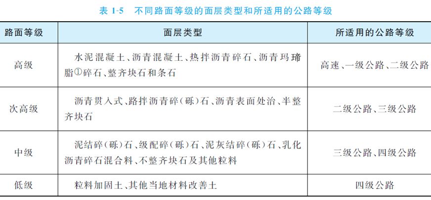

路面等级分为高级、次高级、中级和低级,不同路面等级的面层类型和所适用的公路等级见表1-5。
