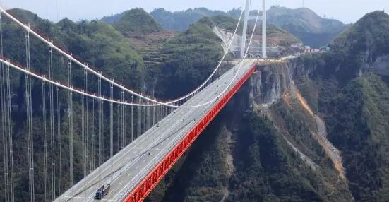

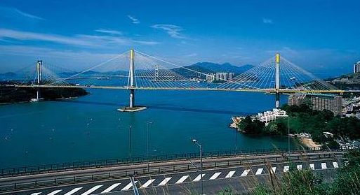

【准则8】承受轴向拉力的跨越结构可能是大跨优越结构,即索结构是大跨优越结构。?
目前,桥梁用索结构包括悬索桥,斜拉桥及拱桥(吊杆采用柔索者)等。结构的受力状态从本质上讲,只有拉和压这两种互为相反的状态;而受弯是拉与压的组合。跨越体系的受力状态可以是受拉、受压或受弯,而单纯受扭或受剪的结构是不能充当跨越结构的。
①受弯的桥跨结构不方便施工,应力不够均匀,材料强度不能很好地发挥,传力路径长,现有的受弯材料比强度不高,因此,受弯的桥跨结构不适宜于大跨。
②受压的桥跨结构虽应力较均匀,材料强度能较好的发挥(但存在失稳问题),传力路径较短,但不方便施工,且受压材料比强度不高,对于大跨桥梁,几何非线性的影响使其所受内力聚增,因而不经济,可见,受压桥跨结构还算不上较好的结构体系。?
③受拉的桥跨结构,虽存在振动、腐蚀、疲劳及大变形等问题,但其架设方便,应力均匀,材料强度能得到很好地发挥,传力路径较短,材料(索)比强度高,当考虑几何非线性影响时,其内力大大减小,带来显著的经济效益,因此,索结构适宜于大跨。图片
