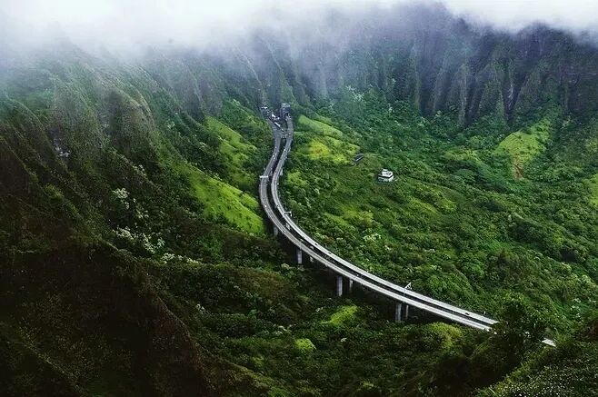

桥梁结构形式的选择
      桥梁的平面、立面线形构成了桥梁体系的几何特征,选择何种桥梁结构形式来适应曲线、大纵坡、高墩组合下的几何特征,使结构设计更趋合理、更具耐久性,是设计考虑的重点。
  公路桥梁基于运营的整体性、舒适性和耐久性的考虑,往往必须设计为预应力连续结构。预应力混凝土连续曲线桥与直线桥相比的一个重要特点是梁体存在弯扭耦合作用。曲线梁在弯扭耦合作用下,具有沿某一变形不动点变形的趋势。而大纵坡桥梁在长期反复的汽车制动力作用下,梁体具有沿汽车行驶方向滑移的趋势,对于单向行驶的公路长桥,尤其突出。在曲线、大纵坡并存的情况下,梁体的这些变形趋势形成了上下部间的相对错动。当桥梁上下部间以支座联系时,这种错动趋势往往造成梁体相对下部的移动及支座受力的不平衡,甚至脱空。而采用墩梁固结的刚构体系可避免这一情况的发生。另外,曲线、大纵坡桥的桥墩承受着较直线、平桥桥墩更大的纵横向水平力及附加弯矩,而这些力引起的桥墩变位除取决于上部构造的几何特征外,还取决于上下部间的约束条件。较刚的约束,可使桥墩变位减小。采用上下部间固结的连续刚构体系,在避免桥梁上下部错动的同时,增加了体系对下部的约束力,桥墩的变位相对减少,压弯稳定性增加。

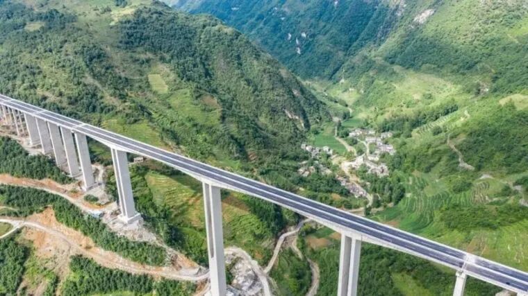

山区公路桥梁施工重点
      桥梁下部结构施工方法:承台:对于山区公路桥梁而言,一般采用土石筑岛施工桩基,其承台的施工方法可采取明挖基坑、简易板围堰后开挖基坑等方法进行施工。对特殊情况,有深水出现的情况下,可供选择的施工方法通常有:钢板桩围堰、钢管桩围堰、双壁钢围堰 、 及套箱围堰等。墩(台)身:墩(台)身的施工方法根据其结构形式的不同各异。对结构形式较简单、高度不大的中、小桥墩(台)身,通常采取传统的方法,立模(一次或几次)现浇施工。但对高墩及斜拉桥、悬索桥的索塔,则有较多的可供选择的方法,而施工方法的多样化主要反映的模板结构形式的不同。近年来,滑升模板、爬升模板和翻升模板等的高墩及索塔上应用较多,其共同的特点是:将墩身分成若干节段,从下至上逐段进行施工。采用滑升模板(简称滑模)施工,对结构物外形尺寸的控制较准确,施工进度平衡、安全,机械化程度较高,但因多采用液压装置实现滑升,故成本较高,所需的机具设备亦较多;爬升模板(简称爬模)一般要在模板外侧设置爬架,因此这种模板相对而言需耗用较多的材料,且需设专门用于提升的起吊设备。
