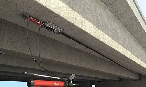

3.桥梁加固施工中预应力技术的应用
通过对构件的补强和结构性能的改善来恢复或提高既有桥梁的承载能力,使用寿命可以得到延长,达到交通运输的要求,从而达到了对桥梁加固的效果。施工过程中可以通过增加辅助构件、加强薄弱构件、加固墩台及基础、改变结构体系等途径进行加固改造。
实际工作中我们可以通过增大截面、增加配筋、施加体外预应力、改变结构的受力体系、增加横向联系等方法进行加固。
为了使受拉区产生压应力,受压区产生拉应力,就应对构件预先施加预应力,通过施加的这个预应力可以减小初弯矩作用下构件的应变,这样构件达到极限承载力时的应变增量得到提高,加固钢筋就可以充分发挥它的作用了。

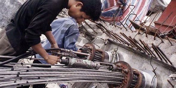

二、预应力施工中的主要控制措施
1.控制好预应力筋的定位
严格按设计要求数量铺设预应力筋,并保证准确的铺设位置,达到互不扭绞,平面顺直。设置张拉端时,预应力筋与锚板应保证垂直,列安装好后的承压韫要固定牢固,以防止在浇筑混艇土时发生移位。遇有施工洞口及预留洞口时,预应力箭不断、不绕,并束布置在离洞口边30mm处。
核对与非预应力筋相关性的依据是曲线预应力筋的坐标位置,当预应力筋与非预应力筋或其他布管相冲突时,保证预应力筋按设计位置进行铺设,而把普通钢筋的位置进行适当的调整,正确的预应力管道位置,不管如何调整都严禁截断钢筋,实际施工中如果两个部位钢筋存在较大的移位,我们可以用同型号的井字钢筋对此部位进行加固处理,施工过程中制作、布置钢筋时应满足曲线坐标的要求。
对制作好的钢筋进行绑扎之前应在垫层上将钢筋位置和粱的边线标出,绑扎时应按钢筋重叠顺序绑扎,在梁内箍筋上按钢绞线的设计位置牢固焊接专用支架,布置专用托轮若干在钢筋笼中,钢绞线束按由端牵引、另端传送的工序缓慢就位。接着进行螺旋筋及承压板等构件的安装。上层钢筋在穿入预应力筋后依次就位,校对位置后固定牢固。
确保预应力体系质量的重要基础是预应力筋和渡纹管的安装质量,施工过程控制要严格,只有这样才能保证波管在灌注混凝土后不堵、不漏、不变形、不移位。
在使用前对渡纹管进行严格的检查,看其是否存在破损,能修补的及时修补,无法修复的废弃不用,波纹管端头的毛刺、卷边、折角在安装前必须去掉,认真检查,使渡纹管的定位准确,防止出现左右移动、上浮和下沉现象,将位置偏差控制在规范要求内。
用于渡纹管定位的钢筋网片跟渡纹管的间隙应小于3mm;
按曲线段不大于0.5m、直线段不大于1m的间距进行设置;
管道附近有电气焊在进行作业时,须用湿麻袋或薄铁皮等覆盖在渡纹管上,避免损伤波纹管,施工过程中注意渡纹管避免与铁件等尖锐物的接触,以免划破;
浇筑混凝土时尽量避免振捣棒与渡纹管接触。

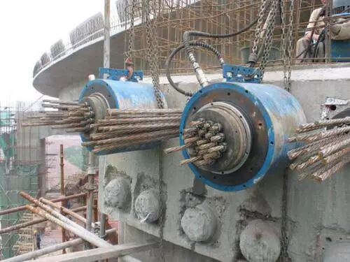

4.张拉时间的选择
有些施工单位为抢工期,在混凝土中掺加早强剂,在浇注混凝土3天以后,便进行张拉作业。这种方法是不能保证质量要求的,因为弹生模量和强度的增长不同步,早强剂加快了强度增长的速度,可并未加快弹生横量增长的速度,这样在混舰土早期变形大时进行张拉,则预应力损失会增加,承载力达不到要求且伴有裂缝病言的出现,所以施工过程中要严格按要求选择张拉时间。
5.控制好张拉力
如果张拉力控制不严,将对预应力桥梁质量有很大的影响。通常采用张拉力和预应力筋伸长量同时控制张拉作业,称为“双控法”,此法中,以张拉力控制为主,而用伸长值来校核张拉力。判断预应力准确与否的关键就是看张拉力与伸长值是否相符。
