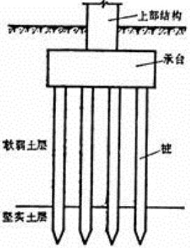

  • 桩基由若干根桩和桩顶承台组成,是一种常用的深基础。当墩台位置处的软弱覆盖层较厚、持力岩层较深时,桩基可穿过软弱层支承于撑力岩层上。桥梁桩基础大多采用钢筋混凝土桩。
  • 按受力形式桩基可分为端承桩和摩擦桩,前者承载力 主要由桩底岩层提供,后者由桩身穿过土层的竖向摩擦力提供。
  • 桩基施工方法可分为两大类:灌注桩和沉入桩。

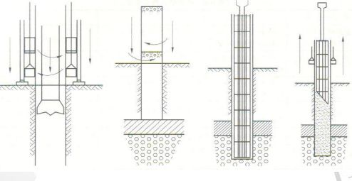

  • 灌注桩施工是先用人工或机械在土中做成桩孔,然后再把桩身钢筋笼放入桩孔中,向孔中灌注混凝土而成桩,最后在桩顶浇筑系梁或承台。若用人工开挖桩孔则称为挖孔桩,若用机械挖孔称为钻孔桩。
  • 钻孔桩成孔方法主要有:旋挖钻机成孔、正反循环钻机成孔、套管钻机成孔、冲击钻机成孔等。
旋挖钻机成孔:是由钻杆带动钻头旋转,动力钻头正转可低速钻进,反转高速甩土,钻头旋转将土或砂粒切成碴土,然后快速提出孔外。该法可实现干法施工,不需用泥浆出碴,环保性良好,适用于黏土、粉土、砂土、淤泥质土以及部分卵石碎石地层等。

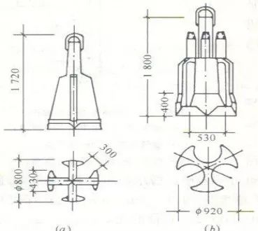

冲击钻机成孔:冲击钻机是用卷扬机等设备将带刃的重钻头或冲抓提高,然后放开卷扬机,钻头落下,切削压碎孔底岩土。可以把钻头提出孔口后用出碴筒出碴,亦可用泥浆循环法出碴。冲击钻孔适用范围较广,黏土、粉砂、卵石层均适用。
套管钻机成孔:是在钻孔的同时,用机械晃动压入一钢制套管。套管作用是防坍孔,孔中用重锤式抓斗机除土。成孔后放入钢筋笼,然后在灌注桩身砼时,逐步将套管拔出。套管钻孔法适用于非岩层的履盖土层中,对坍孔防护作用好,可在已有建筑附近施工。

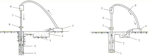

正反循环钻机成孔:依靠钻头旋转钻进,用泥浆循环进出钻孔浮起并将钻碴带出钻孔实现出碴。按照泥浆循环方法可分为:正循环和反循环两种。反循环比正循环法出碴效率高。
泥浆同时起到护壁(平衡孔内水压力),防止坍孔和浮碴的作用。泥浆由黏土或膨胀土加外加剂组成,泥浆比重一般在1.1~1.3间。

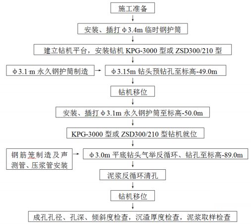

钻孔桩施工
钻孔施工采用KPG-3000型液压钻机和ZSD300/210型液压动力头钻机,采用重锤导向,减压钻进,泥浆反循环方式排碴,使用ZX-500型泥浆分离器净化处理泥浆。VHP700空气压缩机提供风力。

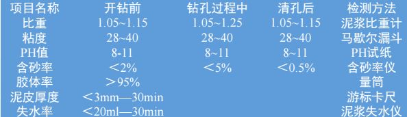

泥浆指标
泥浆采用复合泥浆,由水、膨润土、粘土、Na2CO3配制而成。膨润土采用钠质膨润土,粘土选用塑性指数IP>25,粒径小于0.005mm的粘土颗粒含量大于50%的粘土即可。所选粘土中不应含有石膏、石灰或钙盐类化合物。
 泥浆拌制的加料顺序是先加水、再加膨润土,搅拌2分钟后加Na2CO3再搅拌1分钟,放入泥浆池待用,不得在钻孔桩内拌制泥浆。
钻孔时采用反循环的方法,其泥浆循环过程为:新制泥浆→泥浆池→桩孔→泥浆净化→桩孔→钻孔结束→泥浆池。
钻孔进行过程中,严格控制孔内泥浆面高度,泥浆顶面应高
出水面2.0m~3.5m,滩地桩不低于孔口高程,确保孔壁稳定,不塌孔。每小时检查进浆口泥浆质量。
对于深孔钻进时,要经常观察排渣口的的出浆情况,若发现
排渣不连续,可能是因力不足所致,需调整中间风包位置。
钻孔至设计标高后,将钻头提离孔底5~10cm,转盘慢速旋转继续泥浆反循环,经净化后的泥浆返回孔中,清孔直至满足要求为止,清孔完毕,拆除钻机。
钻机拆除后即可进行成孔质量检测。检测的项目有孔深、孔径、垂直度、沉渣厚度。孔深以钻杆长度控制,并以测锤测绳比尺法复核,用CDJ超声波大孔径测孔仪检测孔径、孔斜率及沉渣厚度。

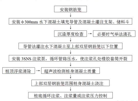

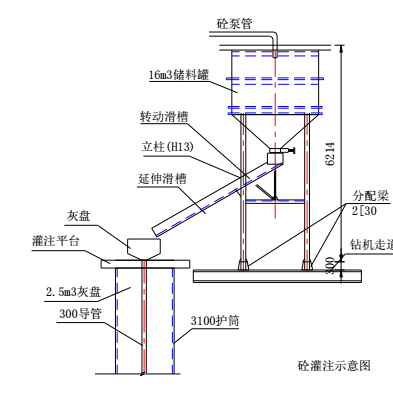

水下混凝土灌注
砼灌注前,对导管均应逐段进行承压水密试验,在无渗漏的条件下持荷时间不少于5分钟。导管安装完毕,底口离桩底约40cm。导管连接接头应牢固,密封。
灌注砼前需对砼输送管路及容器洒水润湿,然后在填充导管内安设泡沫隔水栓塞。首批混凝土能使导管口埋入混凝土1.5m以上并立即继续灌注混凝土。
砼灌注过程中要有专人测量砼面标高,正确计算导管在砼内的埋置深度,导管的埋置深度不小于3m,砼灌注至设计标高拔出最后一节导管时应缓慢提出,以免桩内夹入泥芯或形成空洞。

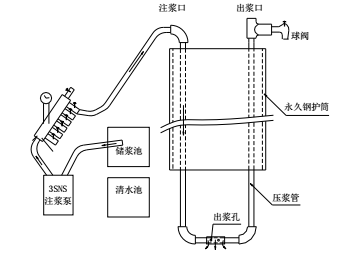

桩底压浆
为重新压缩钻孔时松动的土层,提高桩的端部承载力,减少桩的沉降量以改善上部连续结构的梁体应力,所有的桩的桩底进行均匀的压力灌浆。
压浆浆液由水泥、膨润土、水、缓凝剂组成,其7天最小抗压强度5MPa。浆液要求流动性好,压力泌水小,初凝时间约2~3小时,粘度为8~10s。
桩身混凝土灌注后24~48小时,开始压水,出浆口出水后,关闭出浆阀,继续加压,使套筒包裹的出浆口开裂,当出浆孔开裂后,逐渐减压,防止高压水回流,夹带杂物堵塞压浆孔。
压浆在混凝土灌注完成10天后进行。
浆液按剂量通过灌浆回路轮流依次压注,每次循环每个回路的剂量不超过100L,所有回路应以规定的剂量轮流压注达到100bar的压力后维持10分钟,压注后应用清水彻底冲洗回路以便下次压注顺利进行。
压注完成后不少于6小时开始下一轮的压注,直至1注浆量达到2500L或所有回路达到100bar(10Mpa)压力即可停止。

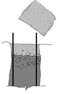

北京某桥钻孔桩桩头下没有粗骨料由于商品混凝土陷度超过
24Cm,运距远,造成混凝土内粗骨料下沉,而桩顶预留超灌高度不足以将浮浆浮至桩头部位,导致这种现状。
处理办法:
继续向下凿,直至正常为止。
结果:凿下40至80Cm即正常。

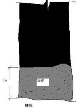

东莞某桥φ1.6m钻孔桩成桩后,检测发现桩底有1m沉砂!
原因:清孔不彻底;泥浆池内有沉渣;清孔完成—封混凝土的时间过长,封底前,没有再进行检测沉渣厚度。
处理方法:冲击造孔,重新成桩。损失10万元。

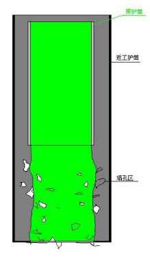

汉江某桥φ2.4m钻孔桩断桩
原因:护筒没有打入不良地质层,导致封底灌注混凝土过程中局部塌孔,造成断桩。
处理方法:特制包径钢护筒,打入原桩外围,重新成桩。
