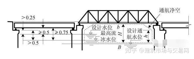

4.三个高度
桥梁高度:桥面与低水位之间的距离,或桥面与桥下路线路面之间的距离;
桥梁建筑高度:桥上行车路面标高至桥跨结构最下缘之间的距离;
桥下净空高度:设计洪水位或计算通航水位至桥跨结构最下缘之间的距离。

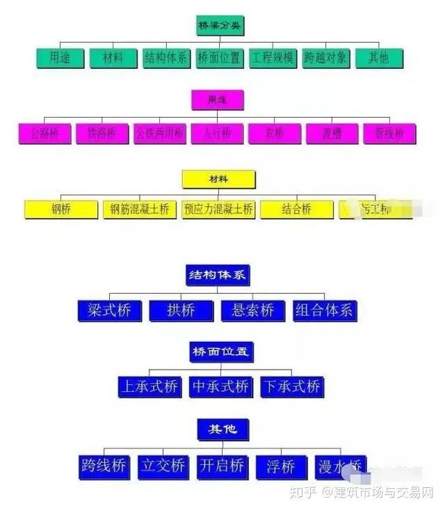

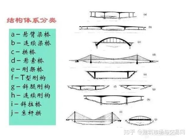

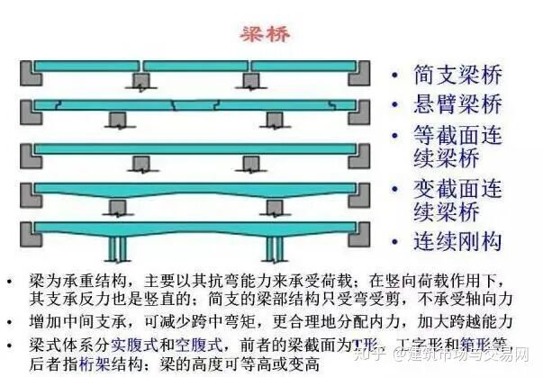

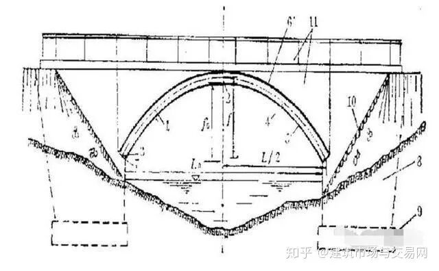

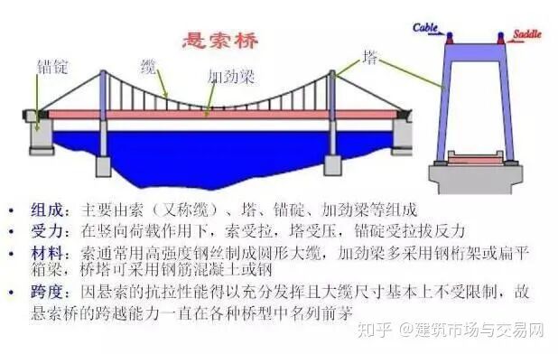

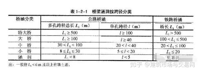

三、桥梁分类

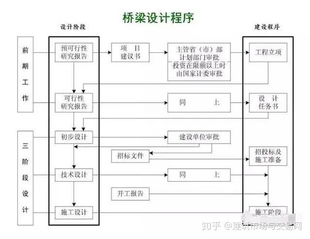

四、桥梁设计基本要求
桥梁设计的基本要求:使用要求、经济要求、结构尺寸和构造要求、施工要求、美观要求。

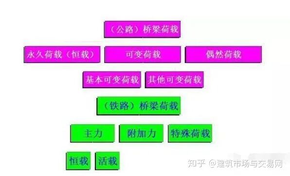

七、桥梁设计荷载
荷载的种类、型式、大小的确定是否得当,既关系到桥梁建设的投资,也关系到桥梁的安全。
特点:
荷载标准并不是一成不变的。作用于桥梁结构上的荷载(及其组合)可能会越来越复杂。对结构行为和材料行为的认识在逐步加深。
荷载分类
荷载组合
荷载组合:各种荷载的取舍以及它们同时作用的可能性。
组合原则:以桥梁在施工和运营时可能处于最不利的受力状态为原则。
基本组合方式:
组合I:恒载(的一种或几种)与基本可变活载(的一种或几种)相组合,即仅考虑主力;
组合II:组合I与其它可变荷载(的一种或几种)相组合,即主力与附加力同时作用;
组合III:组合I与偶然荷载(的一种或几种)相组合,即主力与特殊荷载同时作用。
