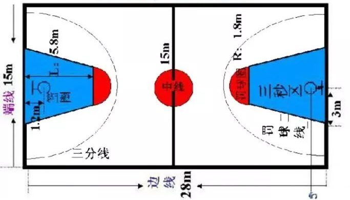

1) 篮球场: 28米×15米
篮球场示意图

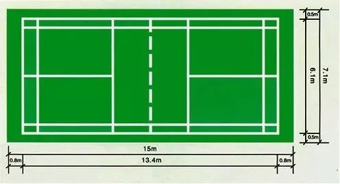

3) 羽毛球场: 13.40米× 6.10米 (双打) 、5.18米(单打)
羽毛球场示意图
