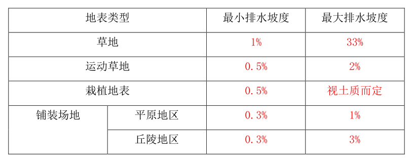

1. 地形布局应在满足景观塑造、空间组织、雨水控制利用等各项功能要求的条件下,合理确定场地的起伏变化、水系的功能和形态,并宜 园内平衡土方 。
2. 游憩绿地适宜坡度宜为 5.0%-20.0% 。
游憩绿地坡度表
(内容来源于网络,如有侵权请联系删除)
