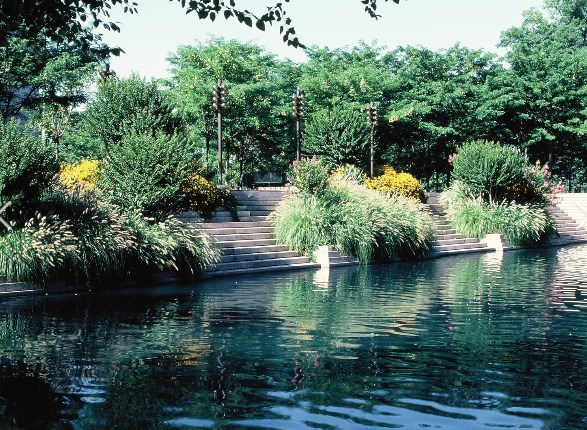

5. 临水平台等游人活动相对集中的区域,宜保持视线开阔

7. 滨水植物种植区应避开进、出水口
