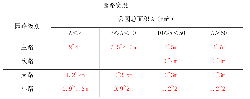

1. 园路宜分为: 主路、次路、支路、小路 四级。公园面积小于 10hm? 时,可只设 主路、支路、小路 三级园路。
园路宽度表
