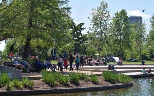

1. 非淤泥底人工水体的岸高及近岸水深应符合下列规定:
1) 无防护设施的人工驳岸, 近岸2.0m范围内 的常水位 水深不得大于0.7m ;
2) 无防护设施的园桥、汀步及邻水平台附近 2.0m范围 以内的常水位水深不得大于  0.5m ;
3) 无防护设施的驳岸顶与常水位的垂直距离不得大于 0.5m 。
2. 淤泥底水体近岸应有防护措施
3. 儿童戏水池最深处的水深不应超过  0.35m
