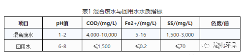

进入废水处理的废水包括生产工段废水、车间冲洗废水和松脂保养废水。生产工段排水量约1.3m3/t松香,占废水总量的80%,内含成分复杂,污染物浓度高。混合废水的CODcr、SS、油脂和Fe2+等指标均较高,B/C值小于0.1。基于处理工艺可行性、处理成本及生产用水水质要求等方面的综合考虑,厂方要求废水经处理后全部回用生产。混合废水与回用水水质指标见表1。

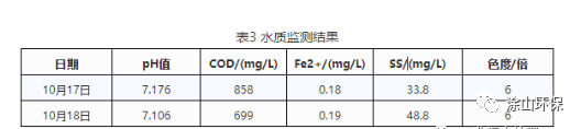

2. 验收监测
系统稳定运行2周后,由环境监测站连续2d的取样监测,其结果表明:处理后出水全部回用到生产车间,水质完全达到设计和回用水的要求。监测结果见表3。
