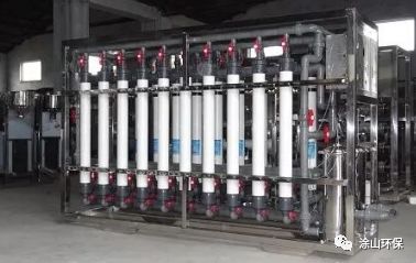

随着水处理技术的不断进步和发展,膜处理方式已经被人们广泛的应用和接受,在本文中笔者将着重介绍超滤膜、反渗膜,其是有特殊材料制造而成的多孔材料,因此能够截留水中一些比较大的颗粒和杂质。
二、超滤、反渗膜的作用
在实际应用的过程中,根据水的分离方法以及如何有效去除水中的杂质我们可以发现,利用反渗透膜能够实现对水中无机盐的滤除工作,利用超透膜则能够实现对水中各类大分子、交替等杂质的滤除工作,传统的多介质过滤以及砂滤等都不能够实现这些作用。在实际应用的过程中为了能够更好地保护反渗透膜,用超滤膜进行反渗透的预处理工作,其主要优点有以下几个方面。
1.能够有效的实现对水中各类微生物、病毒的滤除,去除效率高达99%。
2.超滤膜的运行压力通常都比较低,能够达到节约能源的目的。
3.经过超滤膜的预处理滤除水中的胶体、微生物等杂质之后,能够有效的提高反渗透膜的掺水通量。
4.超滤膜的过滤精度比较高,能够将直径在0.1μm 以上的各种胶体杂质以及微小的颗粒物进行滤除工作。
5.超滤膜过滤设备的体积比较小,不会占据过多的空间,而且设备在运行的过程中自动化程度比较高,能够实现全自动运行。
6.在预处理的过程中不需要添加过多的化学药剂品,反透膜的运行效率比较高,稳定性比较好。
