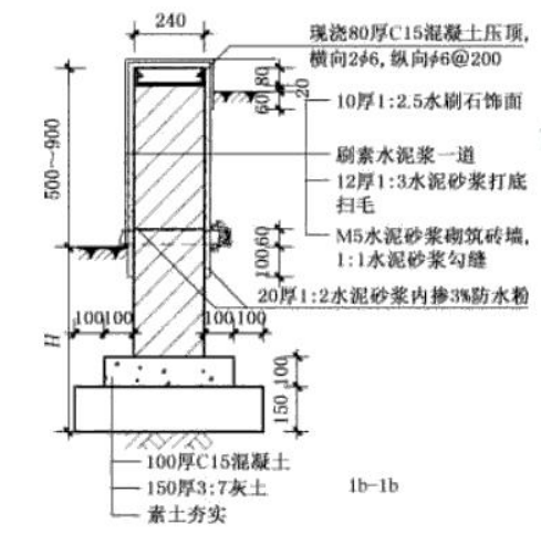

冷门工程图——水刷石饰面花池
发布于:2022-09-28 16:04:28 来自:园林景观/园林施工图 [复制转发]
结构和砖砌景墙类似,但因为墙体矮,自重小,无需设置逐级放大的基础,需注意的是在墙后和离地面6cm处应设防潮层,同时设泄水孔将墙后积水排除。
水刷石饰面花池构造示意图
(内容来源于网络,如有侵权请联系删除)
