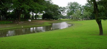

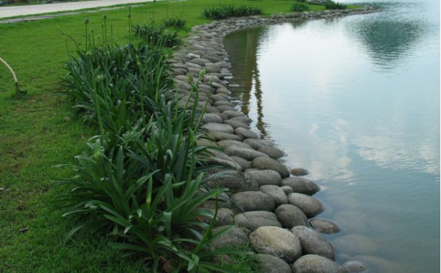

通过使用植物或植物和非生命植物材料的结合,减轻坡面及坡脚的不稳定性和侵蚀,恢复为自然河岸或具有自然河流特点的可渗透性的驳岸,同时实现多种生物的共生与繁殖。常见类型有景石驳岸、缓坡驳岸和松木桩驳岸。
▲自然驳岸示例

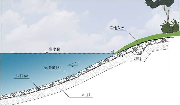

(1)缓坡驳岸——河岸的坡度应在自然安息角以内,并对河岸的泥土进行碾压处理。
▲缓坡驳岸施工图解

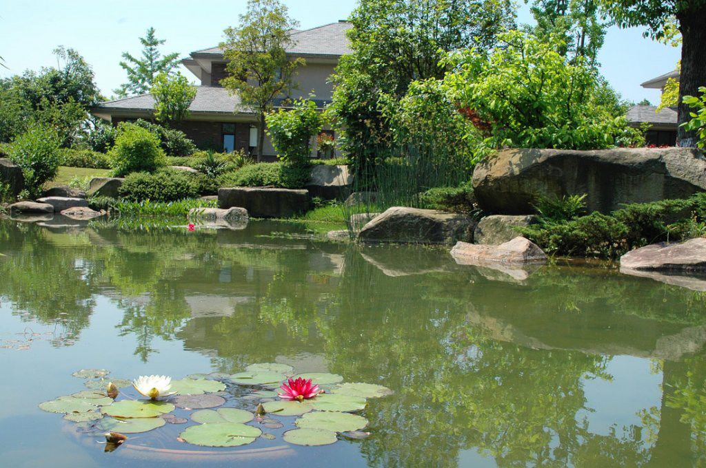

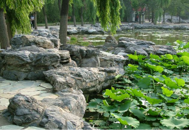

(2)景石驳岸——相似于溪流景观的施工工艺。
① 溪道放线——用石灰、黄沙或绳子等在地面上勾画出小溪的轮廓,同时确定小溪循环用水的出水口和承水池之间的管线走向。由于溪道宽窄变化多,放线时应加密打桩量,特别是在转弯点,各桩要标注清楚相应的设计高程,变坡点要做特殊标记。
▲景石驳岸
② 溪槽开挖——按设计要求开挖,与地形改造相结合,尽量做到土方平衡,在凹地挖河,有利汇水又省土方。溪槽最好挖掘成U型坑,并需要留出种植植物的区域。溪流在落入下一段之前都应有至少增加10cm的水深,挖溪道时每一段最前面的深度都要深些,以确保小溪的自然。
▲景石驳岸

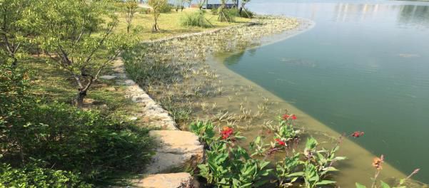

③溪底施工——溪道挖好后,必须将溪底基土夯实,溪壁拍实。如果溪底用混凝土结构,浇筑时须一次浇筑成型。
▲叠石驳岸

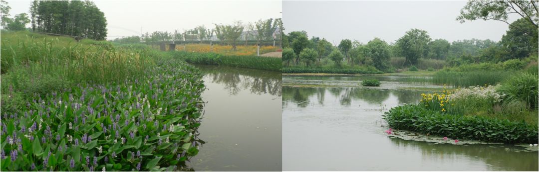

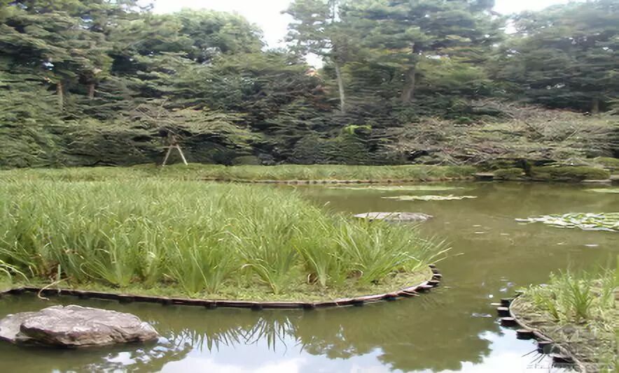

④水生植物配置:
◆水生植物与水边的距离要有远有近、有疏有密,切忌沿边线等距离种植,要留出必要的透景线;
◆要注意植物群落配置后的立体轮廓线与水景的风格相协调;
◆对视觉作用不大的水面,可加大植物的配置密度,以形成绿色景观;
◆栽植的植物应严格控制其蔓延,可设置隔离绿带,也可缸栽放入水中;
◆要考虑水面的镜面作用,水面植物不能过于拥挤,一般不要超过水面的三分之一,以免影响水面的倒影效果和水体本身的美学效果;
◆近岸的地方要考虑安全,种植水生植物,不宜太深,一般0.4~0.6m,中部要考虑养殖、底坡稳定和水体自净,不能过浅,按河宽一般深至2m之内。
▲石笼驳岸
注意事项:
具体施工时不能照搬设计图,而应根据现场实际情况,根据整个水系的迂回曲折放置景石。景石驳岸的平面布置最忌成几何对称形状,对一般呈不同宽度的带状溪涧,应布置成迂回转折于两池湖之间,互为对岸的岸线要有争有让,少量峡谷则对峙相争。水面要有聚散变化,分割应不均匀;景石驳岸的断面要善于变化,应使其具有高低、宽窄、虚实和层次的变化,如高崖据岸、低岸贴水、直岸上下、礁石露水等。
