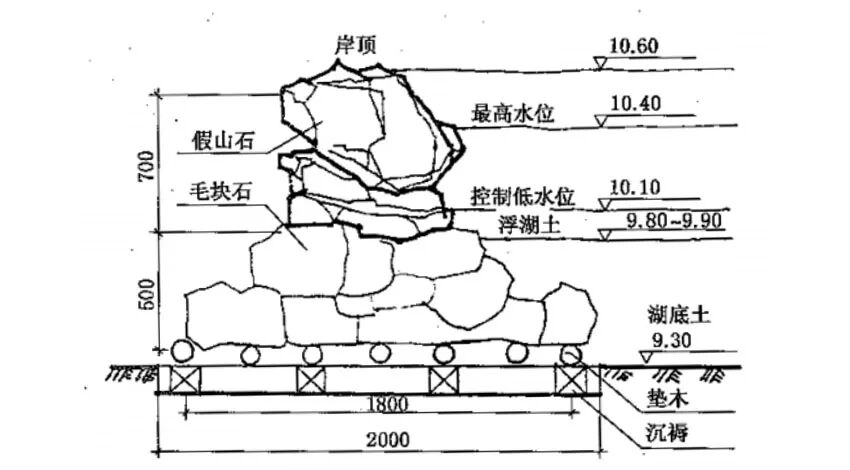

沉褥驳岸结构相对比较特别和简单,从上到下为 块石+垫木+ 木排 ,依靠块石的重力将木排压到水底,垫木则起垫平、稳固的功能。
沉褥驳岸构造示意图
