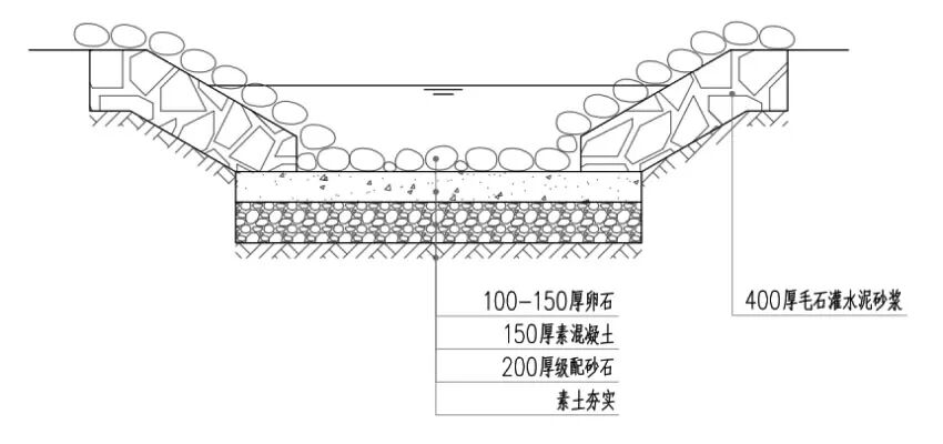

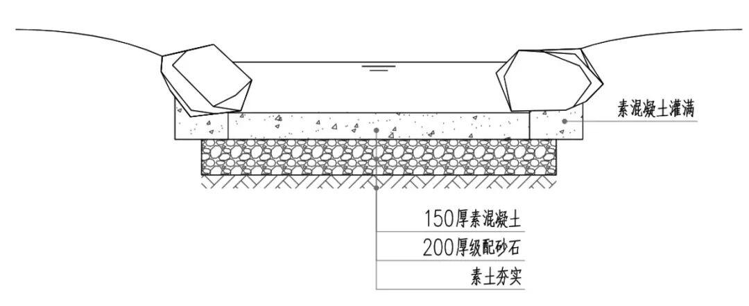

河底的做法从上到下为装饰面层+素混凝土+级配砂石的做法。素混凝土作为主体结构,兼有防水功能;级配碎石作为垫层则起到排除积水、防止冻胀、提供平整稳固的底面等功能。
两侧的岸壁可用素混凝土防水,表面砌山石装饰;或者用块石砌筑后灌满砂浆,也有防渗效果。
流水道剖面
