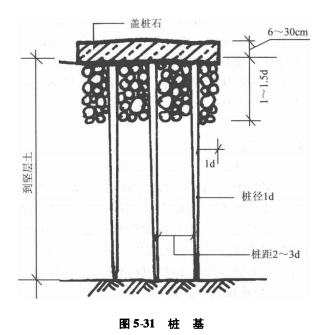

一、基础施工:假山常用的基础类型有灰土基础、混凝土基础、浆砌块石基础、桩基等

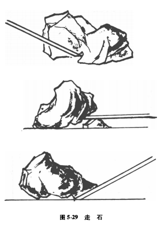

1. 拉底山石的安置——统筹向背、曲折错落、断续相间、紧连互咬、垫平安稳
2. 中层叠石——接石压茬、偏侧错安、仄立避闸、等分平衡
3. 收顶——要考虑所设计假山造型的意趣。往往是在逐渐合凑的中层山石顶面加以重力的镇压,使重力均匀地分层传递下去。

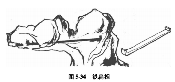

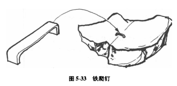

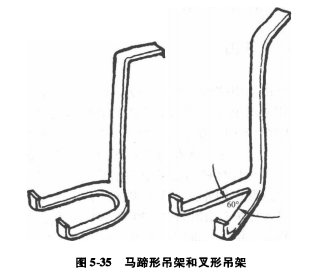

2. 铁活加固设施(银锭扣、铁爬钉、铁扁担、马蹄形吊架或叉形吊架、铁条或钢筋骨架)
