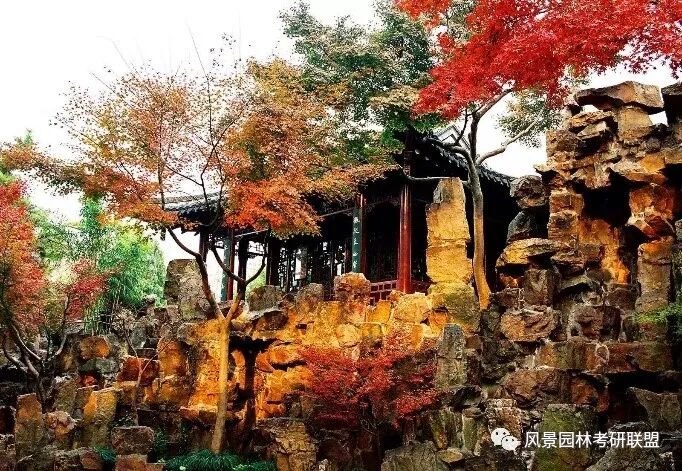

 掇山的整体布局
1、 山水结合、相映成趣;
2、 相地合宜、造山得体;
3、 巧于因借、混假于真;
4、 独立端严、次相辅弼;
5、 三远变化、移步换景;
6、 远观山势、近看石质;
7、寓情于石、情景交融
五、掇山的构造
掇山的外型虽然千变万化,但就其基本结构而言与房屋建筑有共通之处,即分基础、拉底、中层和收顶4部分。
1、基础
《园冶》伦假山基谓:“假山之基,约大半在水中立起。先量顶之大,才定基之深浅。掇石须知占天,围土必然占地,最忌居中,更宜散漫。”这说明掇山必须有成局在胸,才能确定掇山基础的位置、外形和深浅。否则假山基础既起出地面之上,再想改变假山的总体轮廓,再想要增加很多高度或挑出很远就很困难了。如果掇山是从水中堆叠出来的,则主山体的基础就应与水池的池底结构同时施工形成整体。否则池底与主体山基础之间的接头处极易漏水且极难善后处理。
如果山体是在平地上堆叠,则基础一定要做得低于地平面向至少0.2m。山体堆叠形成后再填土,这样看不见基础,同时沿山体边缘还可以栽种花草,使山体与地面的过渡更加自然生动。
2、拉底
在基础上铺置最底层的自然山石,成为“拉底”,亦即《园冶》所谓“立根铺以麄石”的做法。因为这层山石大部分在地面以下,只有小部分露出地面以上,并不需要形态特别好的山石。但它是承受压力最大的自然山石层,要求有足够的强度,因此宜选用顽劣的大石拉底。底石的材料要求大块、坚实、耐压,不允许用风化过度的山石拉底。
3、中层
中层即底石以上,顶层以下的部分。这是占体量最大、触目最多的部分,用材广泛,单元组合的结构变化多端,可以说是掇山造型的主要部分。中层是假山游览的主要结构部分,山洞、蹬道、峭壁、溪涧、窝岫、种植穴,甚至园林建筑或建筑的基础等都在这里展开,中层结构因此变得复杂,需要匠心独运才能游刃有余。
4、收顶
收顶即处理掇山最顶层的山石。从结构上讲,收顶的山石要求体量最大的,以便和凑收顶。掇山收顶石对山体的里面轮廓、山体的形状动势等都至关重要,虽然用石量不大但影响深远。
六、山石结体的基本形式
北方掇山“十字诀”:安、连、接、斗、挎、拼、悬、剑、卡、垂、挑、戗
江南叠石“九字诀”:叠、竖、垫、拼、挑、亚、钩、挂、撑
