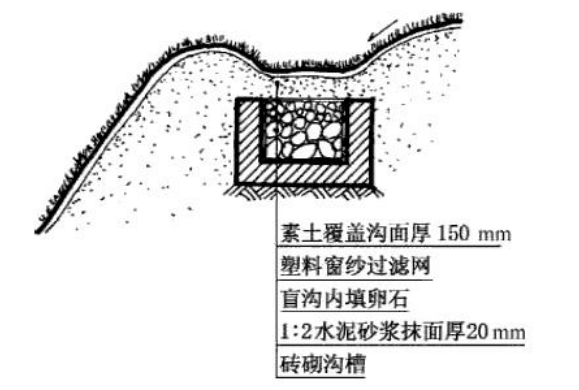

盲沟是位于地下的排水沟渠,重点是能够将下渗的水收集并输送,所以设计成向上开口的沟渠形式。先用砖砌成沟槽,在沟槽内侧抹水泥砂浆防水,沟内填充卵石、碎石等,为了避免土壤进入沟中产生堵塞,在沟的上表面覆盖过滤网,可采用塑料窗纱、无纺布等材料。
图片 截水盲沟构造示意图
