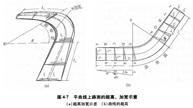

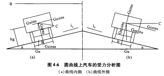

道路超高:为了平衡离心力,需要把路面做成外侧高的单向横坡形式,即道路超高。
超高缓和段:从直线段的路拱双向坡断面,过渡到小半径曲线上具有超高横坡的单向坡断面,要有一个逐渐变化的区段,称为超高缓和段。超高的渐变率在计算行车速度为30km/h时为1:75。
加宽缓和段:汽车在弯道上行驶,由于前后轮的轮迹不同,前轮的转弯半径大,后轮的转弯半径小。因此,弯道内侧的路面要适当加宽。加宽的过渡段称为加宽缓和段。加宽缓和段应按渐变率为1:15且长度不小于10m的要求设置。

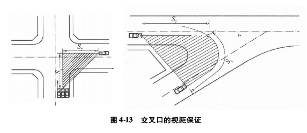

行车视距:为保证行车安全,司机看到一定距离处的障碍物或迎面来车后,刹车所需的最短安全距离,称为行车视距。行车视距分为停车视距、会车视距、错车视距和超车视距等。
