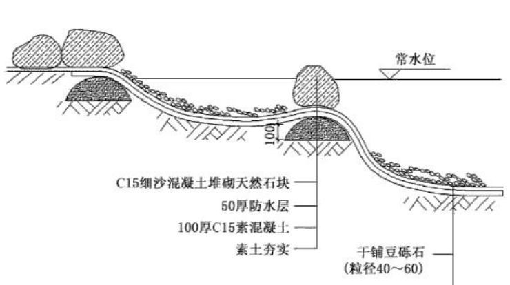

采用柔性结构防水。通常为了保护防水材料,采用两层水泥砂浆夹一层防水膜或防水毯的做法,在表面铺设砾石装饰。为了避免防水层的滑动,需要用重石压住防水层边缘,此时可在底部垫一个半圆形的混凝土墩(不会划破防水层),保证压稳。
图片 柔性结构块石驳岸构造示意图
