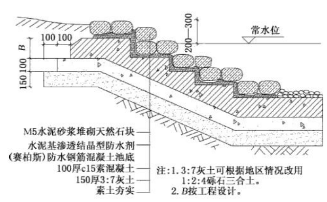

以 钢筋混凝土 作为主体,从 上到下为 块石+水泥砂浆+钢筋混凝土(掺防水剂)+混凝土+灰土 的做法,即通过水泥砂浆将块石粘结在钢筋混凝土的主体结构上,其下以混凝土和灰土做了两层垫层,保证主体的稳固无虞。
图片 刚性结构块石 驳岸构造示意图

重力式驳岸: 以 压顶,墙身,基础 为三大主要部分,通常采用浆砌块石为墙身材料; 悬臂式驳岸:通常为倒T形或倒L形,钢筋混凝土结构; 扶垛式驳岸:在悬臂式的基础上,背面增加扶垛来加固; 桩板式驳岸:由支墩和挡板组成,材料可用木或钢筋混凝土。 重力式驳岸示意图 悬臂式驳岸示意图 扶垛式驳岸示意图 桩板式驳岸示意图
