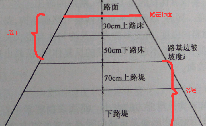

2、路床
路床是路面结构层以下0.8m或1.2m范围以内的路基部分。
分为上路床和下路床两部分。
(1)上路床厚度0.3m
(2)下路床厚度在轻、中等及重交通公路为0.5m
(3)下路床厚度在特重、极重交通公路为0.9m。

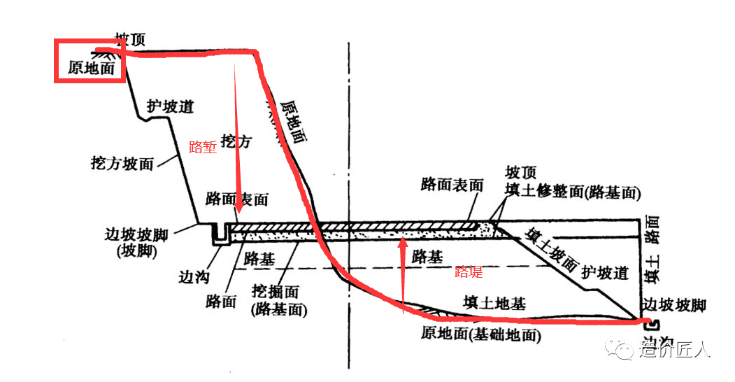

3、路堤
路堤是高于原地面的填方路基,路堤在结构上分为上路堤和下路堤。
上路堤是指路床以下0.7m厚度范围内的填方部分;
下路堤是指上路堤以下的填方部分。
4、路堑
路堑是低于原地面的挖方路基。

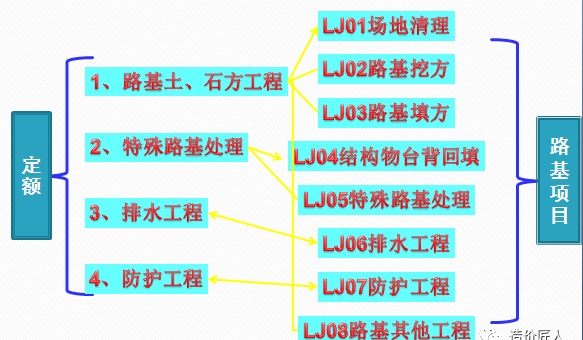

二、路基工程章节划分
路基工程在定额中通常划分为路基土、石方工程、特殊处理处理、排水工程和防护工程。
而路基项目划分表中,将路基土石方工程划分为场地清理、路基挖方、路基填方和路基其他工程。
将特殊路基处理划分为结构物台背回填和特殊路基处理两大部分。
