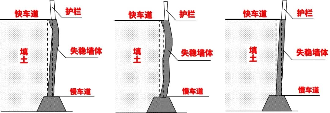

失稳特征
据调查,加筋土挡土墙虽然建设的年代、应用对象甚至具体的设计参数不尽相同,但由于基本结构是相似的,因此其失稳现象都有着共同的特征:
1、墙体外鼓
这种现象约占70%,主要有以下两种表现形式:
 (a)弧形外鼓(图6a)。调查发现,全国现有的加筋土挡土墙运行5年以上的,都不同程度地出现了墙体外鼓,路面两侧护栏内倾,且墙体越高,外鼓现象越严重,外鼓位移最大处一般发生在离地面高度的2/3处。
 (b)S形外鼓(图6b)。这种现象不是孤立存在的,一般伴随着弧形外鼓出现(例如G104界河立交桥),其主要特征是:总体仍属弧形外鼓,但在墙体中下部又出现另一外鼓现象。
2、墙体外倾(图6c)
这种现象约占30%,主要特征是:墙体整体外倾、路边护栏外倾(如滨州黄河大桥北接线东侧墙体)。
3、路面开裂
所有出现失稳现象的加筋土挡土墙,一般都伴随着路面纵向开裂,严重者裂缝宽度达5—20mm,路面有无裂缝,是判别墙体是否整体失稳的最主要的特征。
4、拉筋与面板脱离,造成墙体面板局部单块滑落。
图6  加筋土挡土墙失稳特征示意图

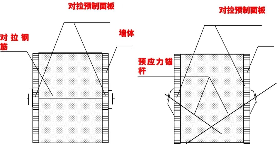

理想的方案是通过一种特殊的工艺,将墙体对应面板凿穿,穿上钢筋,对拉锁定,完全取代原有的拉筋(图8a)。
由于国内目前凿孔设备及技术所限,对穿凿孔不易实现,可改由两侧分别凿孔,并安装预应力锚杆以代替对拉钢筋,这样凿孔问题易解决,同时又保持了前者的技术精髓,是可实施的技术方案(图8b)。
图8 主要方案示意图

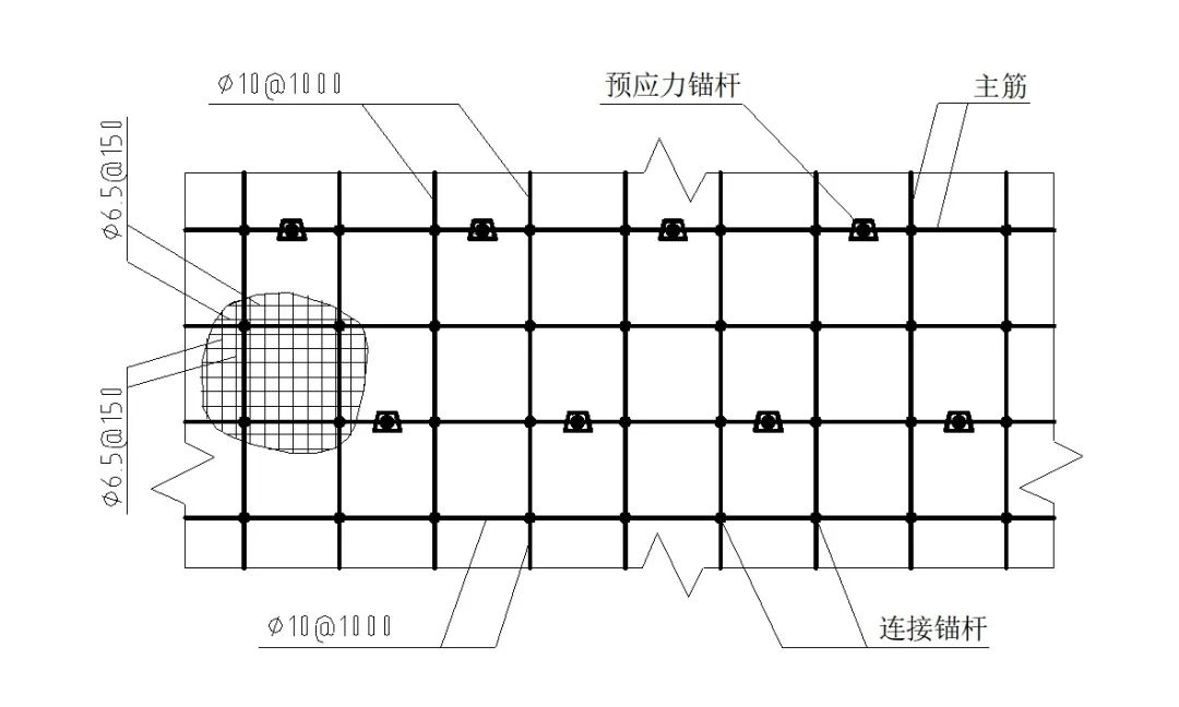

1、墙面锚喷网加固
在挡土墙外墙面铺设一层钢筋网,主筋采用ф10钢筋,网度为1000mm×1000mm,辅筋采用ф6.5钢筋,网度为150mm×150mm。
主筋的每个节点处,打一根连接锚杆。连接锚杆采用ф16螺纹钢,锚固深度为500mm,并与主筋焊连。
在整个外墙面喷射一层80mm厚的砼,标号C25。
图9 墙面喷射钢筋混凝土设计图

(b)布设钢筋网
主筋的布设:按1000mm×1000mm的网度编主钢筋网,在钢筋网的交叉点处及锚钉与钢筋网接触点采用焊连,焊接点位置与墙面的距离为30~50mm。在准备布设预应力锚杆的位置,预留孔位并采用塑料套管保护,以便于下一步预应力锚杆的施工。
辅筋的布设:按150mm×150mm的网度编辅筋钢筋网,在钢筋网的交叉点及辅筋与主筋的交叉处,采用φ2铁丝绑扎牢固,将辅筋钢筋网与主筋固定在一起。在辅筋布置的同时,定点埋设控制喷射混凝土厚度的标志,以确保混凝土喷射的厚度。
在预留的预应力锚杆钻孔孔口周围,布设1.0m2的加强钢筋网,两层网间距为50mm。

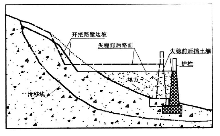

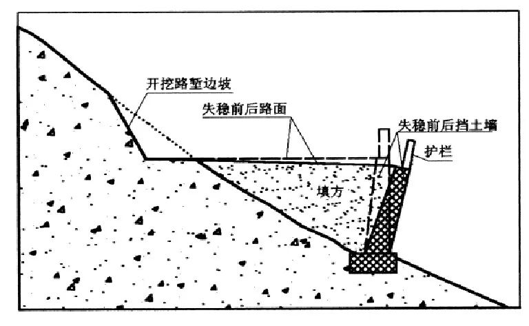

坡间挡土墙失稳的类型及原因分析
所谓坡间挡土墙是指半填半挖段的路基挡土墙,一般位于自然边坡的坡面上,它是所有挡土墙结构形式中难度最大、结构最复杂,也是最易失稳的结构形式。
失稳类型
(a).单纯失稳
所谓单纯失稳是指由于填方质量不好,墙体支挡能力不够,路面荷载过大而引起墙体本身的失稳,常见的各类挡土墙失稳大多属于此类情况。
(b).间接失稳
此类失稳是指由于坡体滑移导致的墙体基础外移,容易诱发整个墙体倾覆的严重事故,这是所有挡土墙事故中最严重的情况。
坡间挡土墙失稳的主要特征
坡间挡土墙间接失稳的主要特征表现在以下三点:
(a) 坡体滑动
这是此类坡间挡土墙失稳的根源。其特点是由于挡土墙所在原坡体发生滑动,进而导致整个墙体外移失稳。
(b) 路面开裂
墙体失稳后,首先可察觉的迹象是路面产生纵向裂纹,严重者甚至可在路面的横断面上形成阶梯状。
 (c) 发展迅速
上述两个特征与单纯失稳的特征类似,其最大的不同点在于此类失稳发展十分迅速。一般情况下,只要出现迹象,即会在短时间内(不超过一个月)发展成墙体倾覆、交通中断的严重事故,没有足够的后续加固治理时间。对此类事故处治的重点应是预先防止而不是事后治理。
