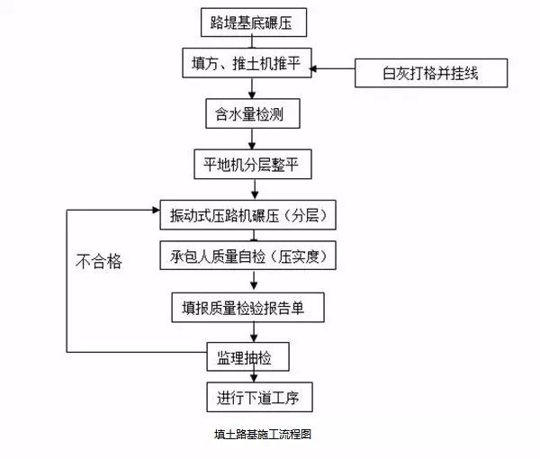

填土路基施工流程图
施工工艺
(1)路基每层填料铺设前,下一层底面必须石灰打格,并且挂线,以控制施工层铺厚度。

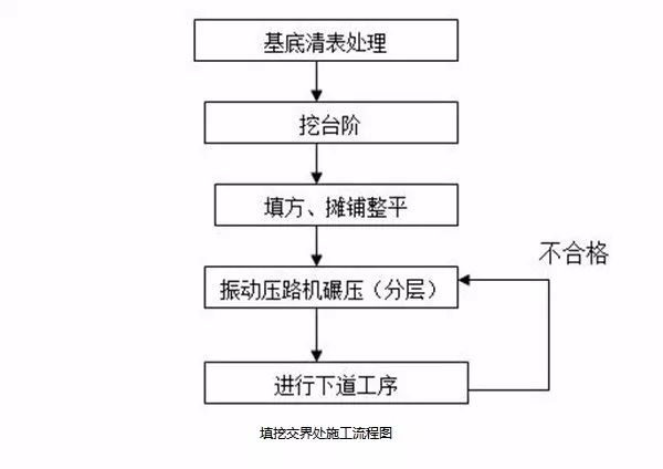

(2)若填方分几个作业段施工,两段交接处不在同一时间填筑,则先填地段应按1:1分层留台阶。若两个地段同时填,则应分层相互交叠衔接,其搭接长度不得小于2m。
(3)机械作业时,应根据工地地形、路基横断面形状和土方调配图等,合理地规定机械运行路线。土方集中工点,应有全面、详细的机械运行作业图。
(4)压路机进行路基压实作业行驶速度在4km/h以内为宜,压实路线,直线段宜先两侧后中间,小半径曲线段由内侧向外侧,纵向进退式进行;横向接头,对振动压路机重叠0.4~0.5m,对三轮压路机重叠轮宽的1/2,前后相邻两区段宜纵向重叠1.0~1.5m,使路基各点都得到压实,避免土基产生不均匀沉陷。
填挖交界处施工流程图

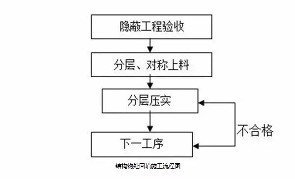

结构物处回填施工流程图
施工工艺
(1)结构物回填前应在台背用油漆画好每一层的松铺厚度标志线,分层回填压实。
(2)涵洞缺口填土,应在两侧对称均匀分层回填压实。如使用机械回填,则涵台胸腔部分及检查井周围应先用小型压实机械压实后,方可用机械进行大面积回填。
(3)填土过程中,应防止水的浸害,回填结束后,顶部应及时封闭。
(4)在涵洞两侧缺口填土未完成前,不得进行涵顶标高以上的填方施工。

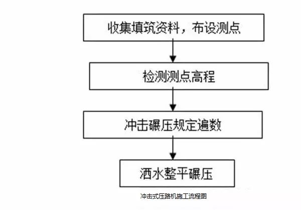

冲击式压路机施工流程图
施工工艺
(1)冲击式压路机最大瞬间冲击功率不小于25KJ,轮重为16T,动力不小于400马力,行走时速不小于12KM。
(2)冲碾时注意避免对涵洞或其他构造物的损坏。

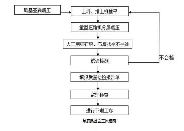

填石路基施工流程图
施工工艺
(1)填石路堤逐层填筑时,应安排好石料运输路线,专人指挥,按水平分层,先低后高,先两侧后中央上料,并用大功率推土机摊平。个别不平处应配合细石块、石屑找平。
(2)当石块级配较差、料径较大、填层较厚、石块间空隙较大时,可在每层表面的空隙里扫入石渣、石屑、中粗砂,再以压力将砂冲入下部,反复数次,使空隙填满。
(3)人工铺填石料时,应先铺填写大块石料,大面向下,小面向上,摆平放稳,再用小石块找平,石屑塞缝、最后压实。
(4)填石路堤压实时应先两侧(即靠路肩部分)后中间,压实路线对于轮碾应纵向互相平行,反复碾压。行与行之间应重叠40-50cm,前后相邻区段应重叠1.0-1.5m。

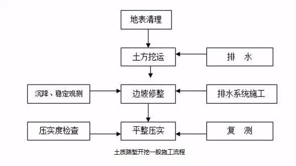

土质路堑开挖施工流程图

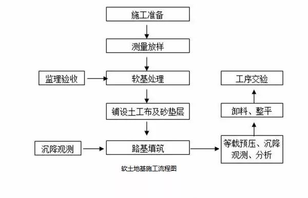

软土地基施工流程图

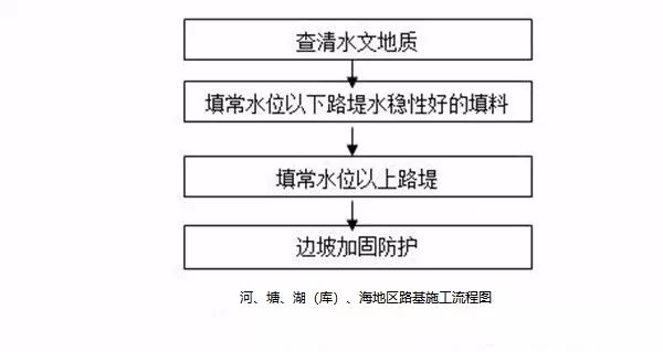

河、塘、湖(库)、海地区路基施工流程图
施工工艺
(1)填料与取土:宜设置集中取土场。常水位以下路堤的施工材料,宜选用矿渣、块石、砾石等水稳性良好的材料,其粒径不宜大于30cm。
(2)受水位涨落影响的部分,也宜选用水稳性好的材料,如具有天然级配的砂砾、卵石、粗(中)砂,石质坚硬不宜风化的片、碎石等。
(3)严格按设计图纸及文件并根据水流对路基破坏作用的性质、程度进行防护和加固施工。当施工现场的实际情况与设计防护形式不符,应提请监理工程师设计代表变更设计。防护方式一般可采用植物防护、石砌防护、砼板防护、石笼、抛石、挡土墙等措施或综合采用两种及两种以上的措施。
(4)山区沿河路基,应针对水流冲刷情况进行加固和防护,施工期间注意防洪,防洪工程宜在洪水期前完成;穿越地质不良陡峻沟谷时,还应查清有无泥石流影响,并相应采取排导,拦截措施。

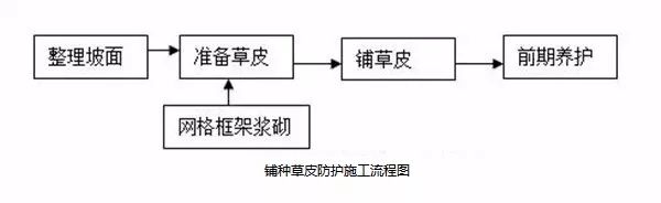

铺种草皮防护施工流程图

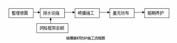

喷播草籽防护施工流程图

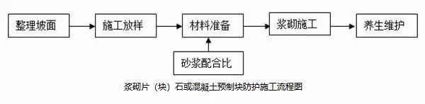

浆砌片(块)石或混凝土预制块防护施工流程图

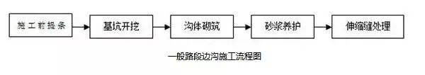

一般路段边沟施工流程图

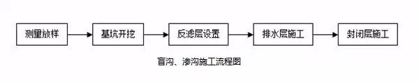

盲沟、渗沟施工流程图

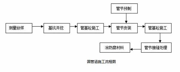

圆管涵施工流程图

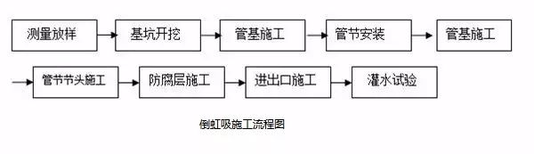

倒虹吸施工流程图
施工工艺
(1)倒虹吸管施工与圆管涵的施工技术与工艺基本一致,但重点处理在管节之间的接缝处理。
(2)倒虹吸在填土覆盖前必须做灌水试验,符合要求后,方可填土。

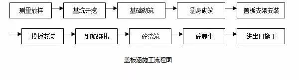

盖板涵施工流程图

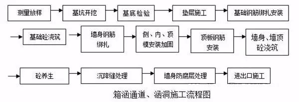

箱涵通道、涵洞施工流程图

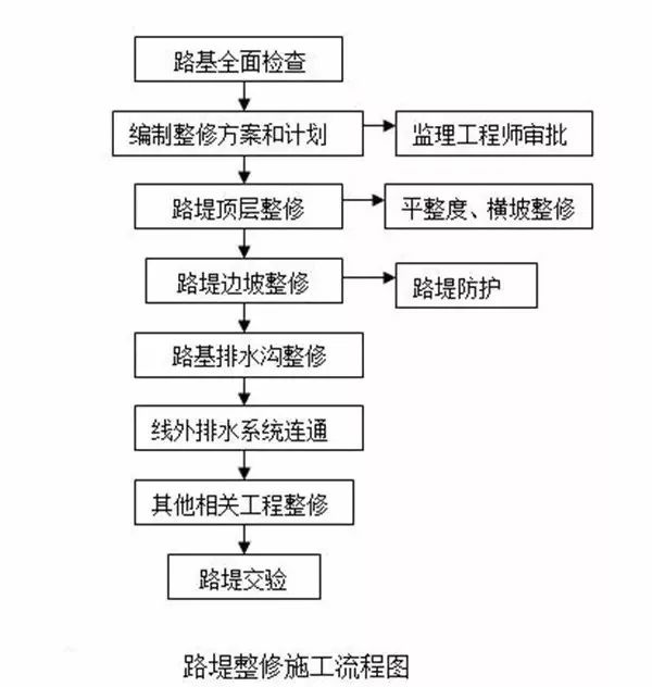

路堤整修施工流程图
施工工艺
(1)测量放样,洒白灰标示出路堤两侧超填宽度,路堤顶面纵横向坡面标高采用埋砖法控制。
(2)填土路堤两侧超填的宽度应予切除,如遇边坡缺土,必须挖成台阶分层填补夯实。
(3)边沟整修应挂线进行,如遇边沟缺损,不可随意用土贴补。
(4)修整的路基表层厚150mm以内,松散的或半埋的尺寸大于100mm的石块,应从路基表面层移走,并按规定填平压实。
(5)在路堑边沟和路堤拱形护坡,每隔20米应设20*20cm临时排水孔,排水孔底面低路床标高10cm,在凹形竖曲线低处应增设临时排水孔。
(6)在路面施工前,应检查临时排水、永久排水设施是否设置、有效。
(7)路基修整完毕后,堆弃路基范围内的废土料应予清除。
