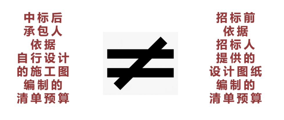

1、总承包中标后,承包人依据自行设计的施工图编制的清单预算,与招标前依据招标人提供的设计图纸编制的清单预算是两码事。
招标前依据施工图纸编制的清单预算,根据编制人的不同,其发挥的作用和效力不同,此时招标人委托编制的清单预算为招标控制价,作为投标人的最高限价,投标人此时编制的清单预算为投标报价,评标定标后成为合同价款结算的法定依据。

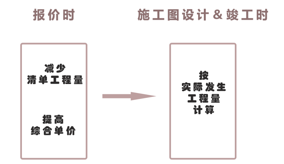

对于投标人在报价时自行提供初步方案和清单报价的类型,承包人为达到中标目的,投标人会采用减少清单工程量、提高综合单价的策略报价,到施工图设计或竣工时又按实际发生工程量计算。
