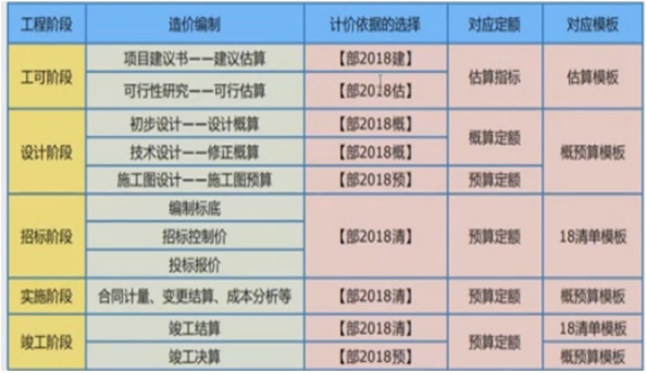

以下是建设阶段和工程造价种类的关联表格:
建设阶段
工程造价的种类
建设阶段
工程造价的种类
预可行性研究
项目建议书投资估算
施工图设计
施工图预算
工程可行性研究
计划任务书投资估算
施工准备阶段
施工预算
初步设计
设计概算
竣工验收
竣工决算
技术设计
修正概算
招标投标.
招标标底与投标报价
同望软件对预算种类、阶段及计价依据的关系进行了一个表格的汇总 ,如图:
完成以上公路工程预算种类介绍后再进行阶段和计价依据的选择,是不是特别简单?
