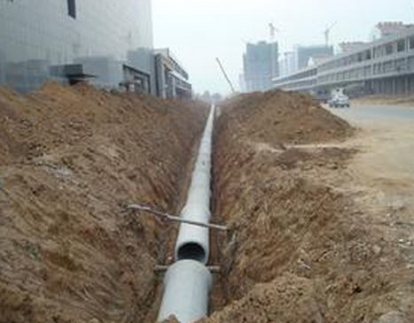

一、市政管网工程包含哪些项目?
市政管道工程是市政工程的重要组成部分,是城市重要的基础工程设施。包括:给水管道、排水管道、燃气管道、热力管道、电力电缆。
●给水管道:主要为城市输送供应生活用水、生产用水、消防用水和市政绿化及喷洒用水,包括输水管道和配水管网两部分。
●排水管道:主要是及时收集城市生活污水、工业废水和雨水,并将生活污水和工业废水输送到污水处理厂进行处理后排放,雨水就近排放。以保证城市的环境卫生和生命财产的安全。
●燃气管道:主要是将燃气分配站中的燃气输送分配到各用户,供用户使用。
●热力管道:供给用户取暖使用,有热水管道和蒸汽管道。
●电力电缆:为城市输送电能。按功能可分为动力电缆、照明电缆、电车电缆等;按电压的高低可分为低压电缆、高压电缆和超高压电缆。
二、市政管网工程造价做什么?
1.土石方槽坑开挖
2.管道安装
3.检查井、跌水井

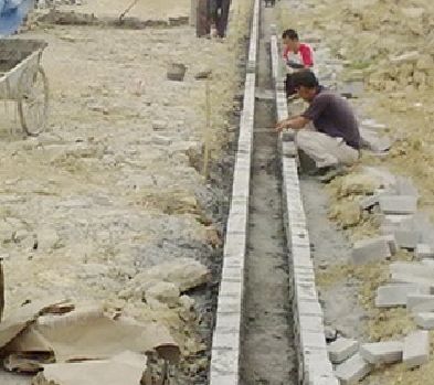

4.排水沟工程
土方开挖
管道安装
管井
排水沟

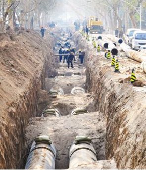

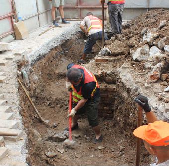

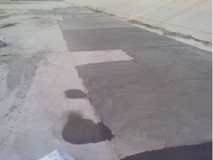

三、改建管网工程土石方开挖及回填工艺介绍
城市排水系统是城市基础设施的重要组成部分,在市政建设中占有十分重要的地位。它主要是由排水管网和污水处理厂组成,肩负着城市防汛排水、雨污水收集及输配水的重任。

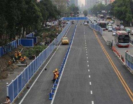

随着我国经济的高速发展和城市建设步伐的加快,城市规模不断扩大,污水量也随之增加。由于老城区的排水管网修建年代久远,部分管道已经老化残旧,已不能满足城市发展所带来的水文状况变化和管网安全性的要求,需要对老城区的市政排水管网进行系统地维护和改造,建造更多高水平、功能完善的管网,以满足现代社会生产活动的需要。

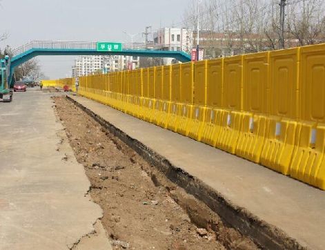

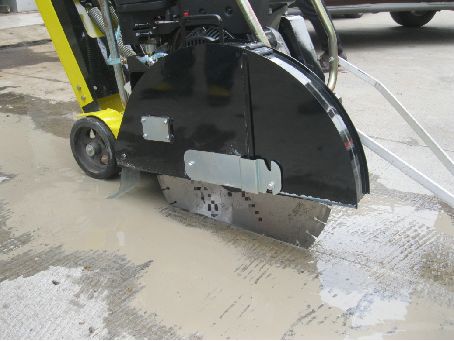

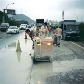

第一步:搭设围栏

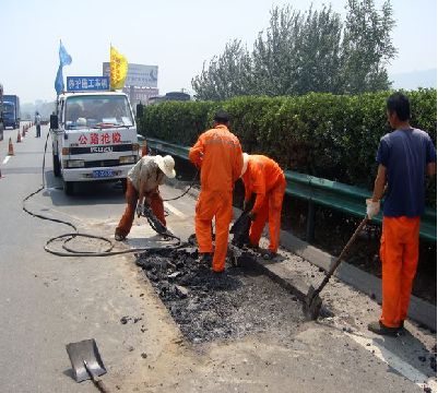

第二步:划道路部分切割线

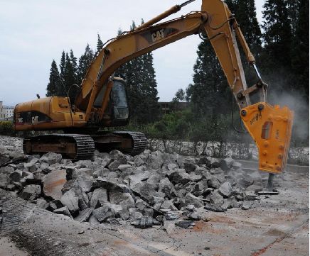

第三步:机械或人工凿打混凝土部分

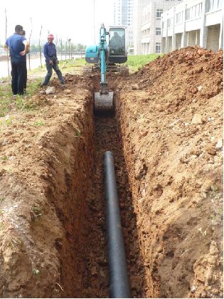

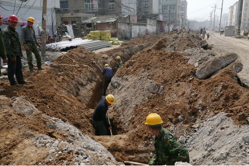

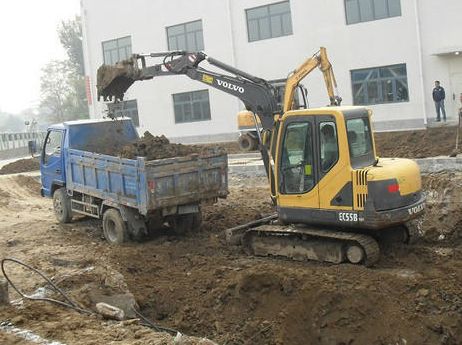

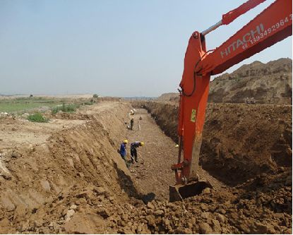

第四步:机械或人工开挖土石方
第五步:土方外运
第六步:管道基础垫层铺设

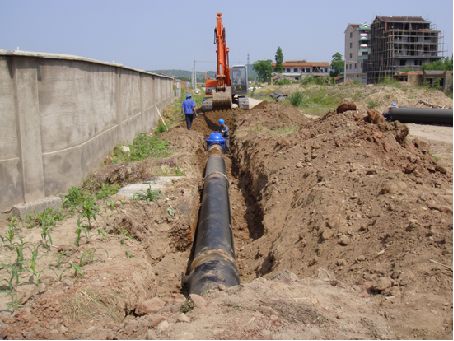

 第七步:管道铺设
 第八步:管道回填

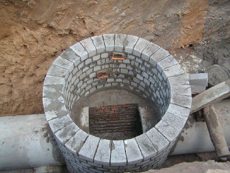

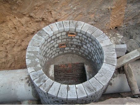

第九步:检查井砌筑

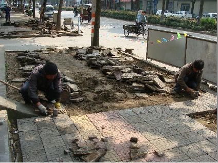

第十步:路面及人行道恢复

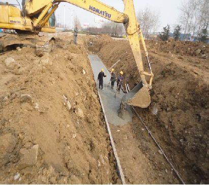

一、管沟土石方计算规则
(一)什么是沟槽土石方开挖?
凡图示槽底宽(不含加宽工作面)在5m以内,且槽底长大于底宽三倍以上者,执行沟槽项目;凡图示坑底面积(不含加宽工作面)在50m2以内,且长边小于短边三倍者,执行基坑项目;除上述规定外执行平基项目。

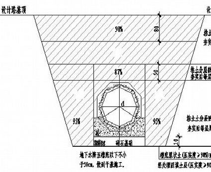

(1)槽、坑回填体积=挖方体积-埋设的构件体积
(2)管沟回填体积=挖方体积-管径在500mm以上管道体积及埋设的构件体积
(3)回填土、石渣碾压工程量,按填方区压实后体积以立方米计算
(4)余方运输体积=挖方体积-回填方体积

7.机械碾压回填土,是以密实度达到85%~90%编制的。如设计密实度为90%~95%时,按相应机械回填碾压土石子目乘以系数1.4;如设计密实度超过95%时,按相应机械回填碾压土石子目乘以系数1.6。回填土压实项目中,已综合了所需的水和洒水车台班及人工。

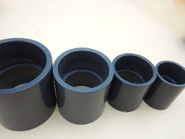

三、管道相关知识及计算规则

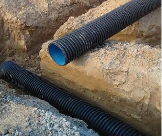

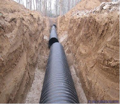

(一)常见市政给排水管道

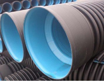

双壁波纹管 ( 常见代号 HDPE ):
高密度聚乙烯(HDPE)双壁波纹管,是一种具有环状结构外壁和平滑内壁的新型管材.

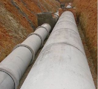

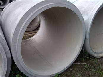

 混凝土管:是批用混凝土或钢筋混凝土制作的管子,分为素混凝土管、普通钢筋混凝土管、自应力钢筋混凝土管和预应力混凝土管四类;平口钢筋混凝土管一般1米、2米都有,承插口钢筋混凝土管长一点一般2.5米到4米。

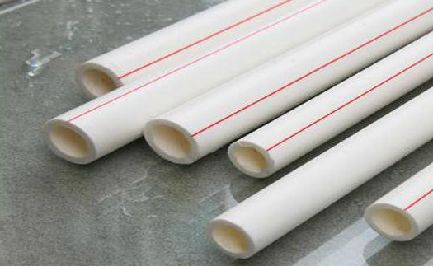

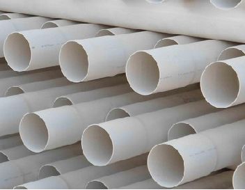

UPVC又叫PVCU,通常称为硬PVC,它是氯乙烯单体经聚合反应而制成的无定形热塑性树脂加一定的添加剂(如稳定剂、润滑剂、填充剂等)组成。

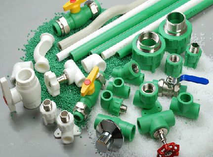

PP-R管:又叫三型聚丙烯管、无规共聚聚丙烯,采用无规共聚聚丙烯经可挤出成为管材,也可注塑成为管件。
(二)管道大小表示方法
DN:是指管道的公称直径,注意:这既不是外径也不是内径,是外径与内径的平均值,称平均内径.
De:是指管道外径,一般采用De标注的,均需要标注成外径X壁厚的形式.De25=Φ25X3.0(外径X壁厚)
 D:一般指内径.
 Φ:表示圆或管道直径(常指外径)

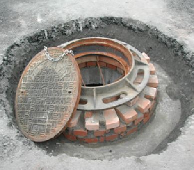

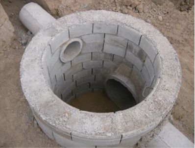

五、矩形检查井工程量计算
 一、检查井

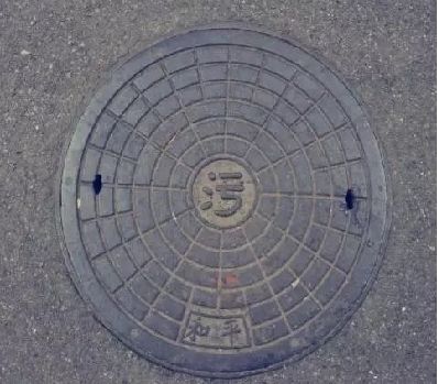

检查井是为城市地下基础设施的供电、给水、排水、排污、通讯、有线电视、煤气管、路灯线路等维修,安装方便而设置的。一般设在管道交汇处、转弯处、管径或坡度改变处、以及直线管段上每隔一定距离处,是便于定期检查附属构筑物。
 检查井由井座、井筒、井盖和相关配件等组成,用以清通、检查井的井状构筑物。
  二、检查井计算方法
1.室外排水检查井定型工程量按座计算,根据不同规格深度套相对应的定额子目,同时在所套这项时,增减20CM高度分别套用;非定型的按实际体积计算工程量套用非定型检查井定额。
2.市政定额,套取检查井,套取预制砼管道或者波纹管道,有砂石垫层的要加上垫层,还有土方开挖。
3.如果是计算分项套。计算的分项有:土方,砌体、抹灰、垫层、盖板、流槽。
 三、检查井相关定额计算规则
1.井墙按图示尺寸以立方米计算,应扣除Ф>300mm的管道所占体积,异径井筒和流槽的砌体与井墙合并计算。
2.抹面、勾缝按图示尺寸以平方米计算,应扣除Ф>300mm的孔洞面积。
3.现浇混凝土井壁、井顶按图示尺寸以立方米计算,应扣除Ф>300mm的孔洞体积。
4.井踏步按设计图以个数计算。
5.窨井定额适用于各种检查井、跌水井、溢流井、连接井、闸门井和交汇井等工程。
6.现浇砼沟、涵、渠的墙和盖板定额中已包括了支架,不另计算。
