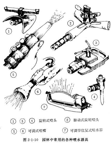

喷灌系统的组成包括水源、输水管道系统、控制设备、过滤设备、加压设备、喷头等部分。

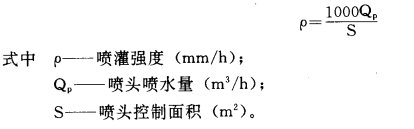

喷灌强度:单位时间喷洒到地面的水深,其单位常用mm/h表示。由于喷洒时水量常常分布不均匀,因此有点喷灌强度、喷头平均喷灌强度和系统的组合喷灌强度之分。

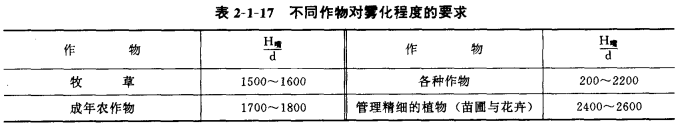

雾化指标:是指喷头的设计工作压力(mH2O)和主喷嘴直径(m)之比,它在一定程度上反映了水滴打击强度,便于实际应用。质量好的喷头雾化指标值在2500以上,可适用于一般园林植物的要求。
