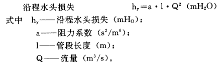

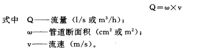

流量:单位时间内水流通过管道的量,称为管道流量。其单位一般用L/s或m3/h表示
经济流速:在一定的年限内管网造价和管理费用之和最低时的流速称为经济流速
水头损失:水在管中流动时和管壁发生摩擦,为了克服这些摩擦力而消耗的势能称为水头损失。
