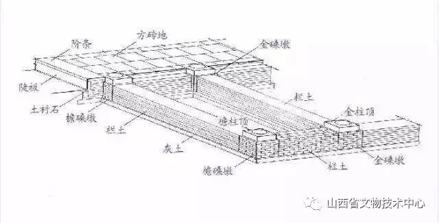

柱础石,宋代称柱础,清代称柱顶石。它是放置在古建筑柱子底下的石制构件。由于中国古代建筑以木构架结构为主,梁柱系统是主要承重骨架,所以历代建筑都讲究基础的制作。一般情况下基础是由柱础、磉墩、灰土三个部分组成。首先从早期建筑柱子的基础构成谈起,有助于认识柱础石的起源与形成。
古建筑墙基结构示意图
