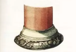

柱础又称磉盘,又称柱础石。是中国古建筑的构件之一。用于檐柱、金柱、中柱、山柱的底端与台基之间。
  • 柱础的式样
莲瓣柱础是柱础中非常漂亮的一种,也就是在柱础的表面饰有莲花,莲花有仰莲形式,也有仰俯莲形式,以仰莲形式居多。莲饱满,雕制精细,精美者不输于殿堂弥座上的莲瓣雕刻。

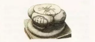

  • 鼓镜
鼓镜又称古镜,是柱础突出于地面的露明部分,平面呈圆形或方形,以便与柱子衔接,四面加工成混线线脚,明代以后的北方建筑柱础大多使用这种形式。
  • 鼓蹬
柱础的上端成鼓形石墩,其弧形的侧面上,有时还浅浅地雕刻有花草纹样,这样的鼓形石墩称之为鼓蹬”,它多出现于气候潮温地区的建筑中。鼓蹬凸出于地面的露明部分,一般高度在柱径的十分之七左右,也有高者能达到一个柱径,有的甚至达一个半柱径,但就比较少见了。

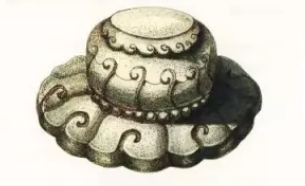

  • 覆盆
“覆盆”和“鼓镜”等一样,也是柱础的一种发展形式,在唐宋时期最为常见。所谓“覆盆”,也就是柱础的露明部分加工为梟线线脚,柱础呈盘状隆起,就像是倒置的盆,所以称为“覆盆”。
  • 素覆盆
不加雕饰的素作覆盆柱础,就称为“素覆盆”。

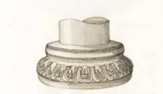

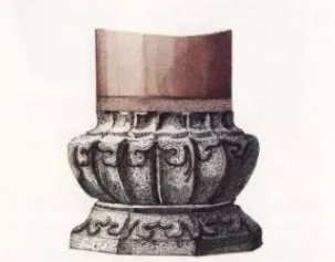

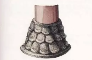

  • 莲瓣柱础

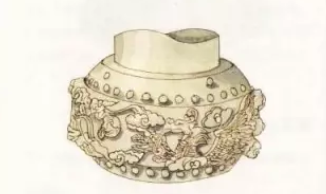

  • 云凤柱础
云风柱础是在柱础表面雕刻有云朵和飞风形象,风在云中展翅飞舞,形象飘逸,而有华美之风。有纹的柱础大多为地方做法,而非官式做法。

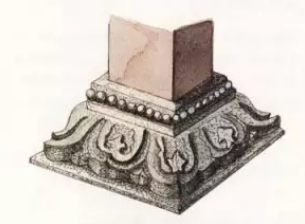

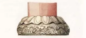

  • 合莲卷草重层柱础
合莲也就是俯莲,莲花瓣朝下。卷草是一种线条柔美的蔓草,在我国古代建筑刻中非常常见。重层就是有两层。合莲卷草重层柱础,即在柱础上施有两层雕刻,上层为合莲花瓣,下层是卷草纹。花纹形象优美,极富装饰性与艺术性。

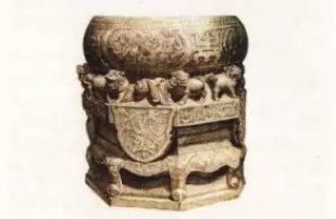

  • 刻狮柱础
狮子在我国古代建筑中是极为常见的形象,宫殿前方、陵墓中、住宅内、桥栏望柱等处,经常能看到形象各异的狮子雕刻。在柱础上雕狮的情况虽然不是很多,但也有一定的数量。柱础雕狮大多采用浮雕手法。也有部分采用圆雕手法的,用整只狮子作为柱础,由柱子的四面均能看到狮子的形体。

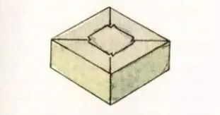

  • 梯形柱础

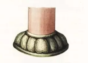

梯形柱础是立面为梯形的柱础,并且从立面看,它是一个正梯形,即窄边在上,宽边在下。这样上小下大的梯形柱础具有极好的稳定性,非常适用于柱子负荷较大的建筑中,当然,有时候为了美观,其表面也会有一些装饰。
  • 瓜楞纹柱础
瓜楞纹柱础是在柱昢表面雕刻出瓜楞纹的柱础,瓜纹既是柱础表面的一种装饰,同时也影响到了柱的平面形状。有些瓜楞纹柱础因为表面有瓜楞纹作为装饰,就不再雕刻别的花纹图案,而有些瓜楞纹柱础还会另外在表面雕刻其他纹样作为装饰,以使柱础形象更为优美。

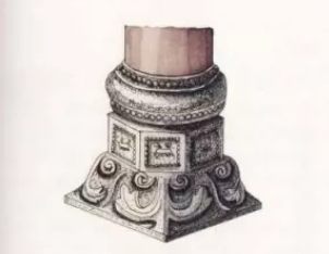

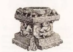

  • 圆雕人物柱础
圆雕人物柱础是一种刻比较复杂的柱础形式,就是在柱础上雕刻出圆雕的人物形象,人物的形象大多只是作为装饰。不过有些人物雕刻柱础,是将柱中段做成凹进的束腰形式,使柱础成为须弥座形式,而人物就刻在束腰处,以手和头承托着上枋。这样的雕刻形式,既美化了柱础的形象,又不会因中部变细而减弱它的承重功能。

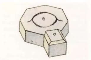

  • 联办柱础
两个柱础相联,井且是由一块石料制成,这样的柱础叫做“联办柱础”。在一些较为讲究的官殿建筑中,常使用另一种形式的联办柱础,即将柱础与阶条石用一整块石料做出。联办柱础大多用在连廊柱的下面。
