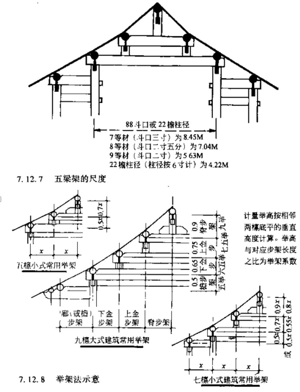

举架:
举架:
清式各步距离在多数情况下相等
五举,步升高是水平距离的0.5,六五举即0.65
一般建筑的脊步规定不得超过九举,否则不利铺瓦。

古建筑的工程做法-檩数分配图
檩数分配图: ★檩条的结构要求 当檩条跨度大于4m时,檩条之间的跨中位置应设置支撑。当檩条跨度为6m时,应在檩条跨度的第三点设置支撑。 支撑的作用是防止檩条的侧向变形和扭转,提供X轴方向的中间支点。这个中间支点的力需要传递给刚度较高的构件。因此,有必要在屋顶或屋檐处设置斜撑和刚性支柱。
