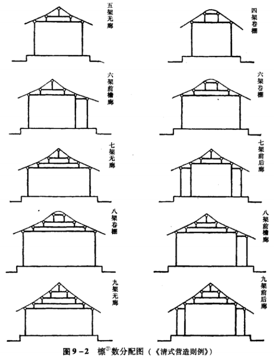

古建筑的工程做法-檩数分配图
发布于:2022-08-12 16:56:12 来自:建筑设计/中国建筑史 [复制转发]
檩数分配图:
★檩条的结构要求
当檩条跨度大于4m时,檩条之间的跨中位置应设置支撑。当檩条跨度为6m时,应在檩条跨度的第三点设置支撑。
支撑的作用是防止檩条的侧向变形和扭转,提供X轴方向的中间支点。这个中间支点的力需要传递给刚度较高的构件。因此,有必要在屋顶或屋檐处设置斜撑和刚性支柱。
知识点:檩数分配图
