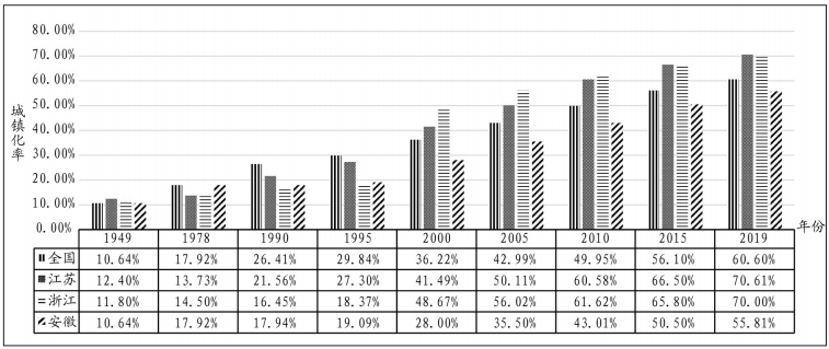

随着中国城乡建设的快速发展,诸多历史悠久的古城、古村落、古旧街区不复存在,大量处于文保范围以外的传统木架建筑也被大规模拆解改造。1990年至今,江南地区[1]城镇化发展尤为强劲,比如2019年,江苏、浙江城镇化率达到70%,超过全国平均水平;安徽城镇化率为55.81%,虽低于全国平均水平,但年均增幅超过1.3%[2](图一)。在城镇化发展过程中,农村人口大量进城,导致传统聚落出现“空心化”问题,传统村落与民居建筑也随之大量消失。以浙江桐庐横村镇为例,通过比较卫星航拍历史地图发现:1984年横村镇建设较为分散,存在诸多山林稻田间的村民自发营建民居;2016年村镇建设明显呈集中化分布,中心区域与主干道沿线的村镇面积大幅增加,但位于城镇偏远地区民居建筑大批量消失,因地而生的人居聚落风貌不复存在(图二)。
图一// 全国与苏、浙、皖三省城镇化率变化图

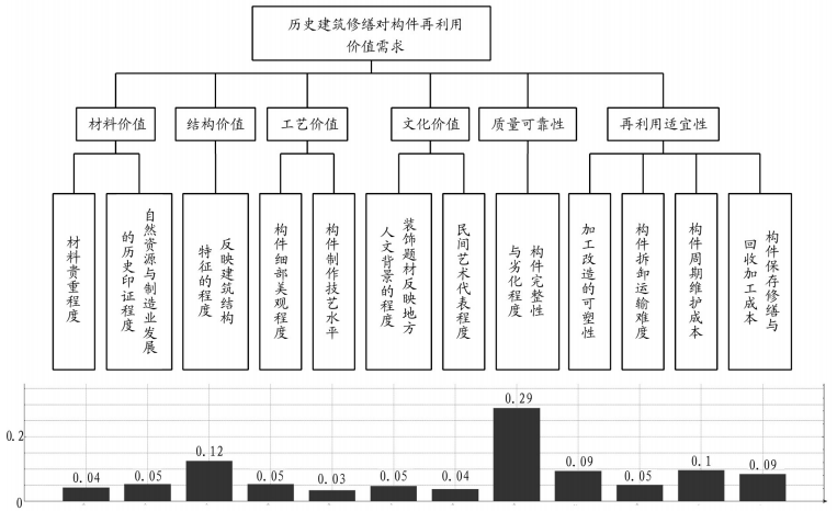

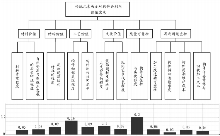

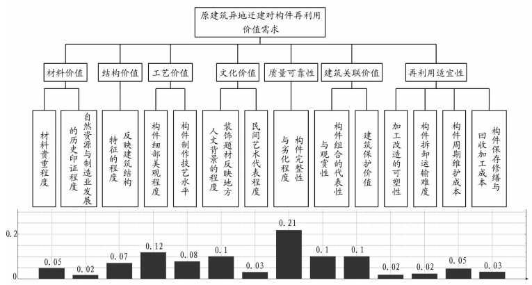

本文采用层次分析法与模糊综合评价法相结合的多指标评价方法,尝试建立传统木架建筑构件的再利用价值评估体系。首先,运用层次分析法,建立适用于不同再利用需求的层次分析结构模型(由于对组成原建筑主体的构件而言,建筑原址保护需要由建筑价值评估与修缮方案制定来决定构件出路,故只建立针对建筑异地迁建的构件价值评估模型)。本文将构件价值影响因素按横向关联性与纵向隶属层级分配成多个层次,采取树状模型表达递进决策关系,其中,以再利用价值评估要素作为准则层C1,以各要素下属具体指标作为准则层C2。再计算各项指标对构件价值评估总目标的影响权重值。运用判断矩阵标度来量化表达主观结果,对同一分枝下的同层级指标两两比较相对重要性,再按准则层由总至分的顺序对各项指标进行赋分[7]。具体操作中,通过收集20份历史建筑保护专业相关人员的调查问卷,采集专家打分信息,经由软件进行重要性排序、一致性检验、层次总排序检验的数据分析操作,得出各项因素对决策目标的同层级影响权重比(图三—五)。
图三// 原建筑异地迁建对构件再利用
价值需求的权重分配
图四// 传统元素展示对构件再利用
价值需求的权重分配
图五// 历史建筑修缮对构件再利用
价值需求的权重分配
由此可见,在不同再利用目的下,构件的质量可靠性作为再利用前提条件均起到主导作用,构件需依劣化程度轻重被取舍。同时,对原建筑异地迁建而言,构件本体价值所占比重相对较多,再利用中宜保留材料结构价值较高且工艺文化属性突出的样本。而针对传统元素展现这一需求,构件外表传达的美学观感与文化内涵尤为重要,因此应优先选用外观精美、文化信息饱满的样本以备使用。此外,历史建筑修缮对构件本体价值的需求微乎其微,而再利用适宜性所占权重相对较高,构件作为材料使用的物质条件成为主要参考要素,故使用中应首选残损较轻、物理性能稳定且免于修缮的样本。

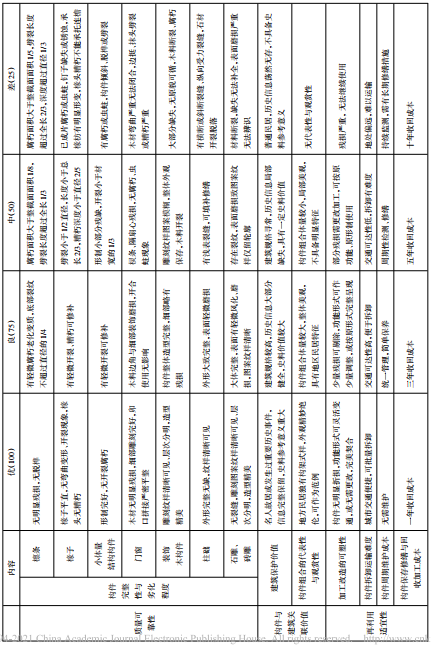

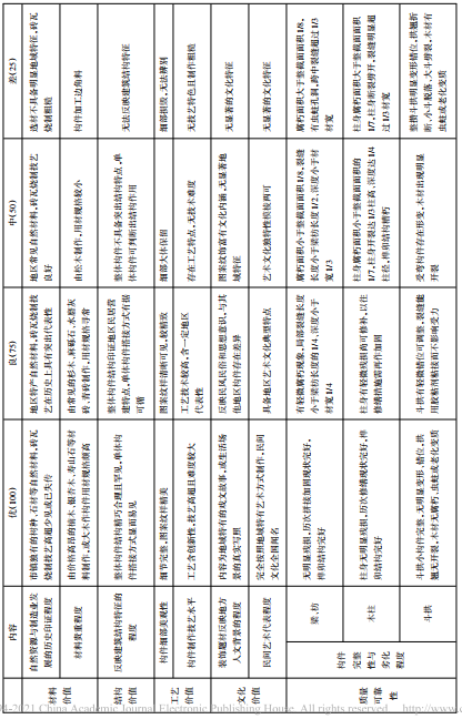

(三)再利用价值评估标准制定
对构件再利用价值进行的定性分析仅能得出适用于单个样本的评估结果,无法形成量化数据对多个样本进行横向比较。因此,本文采用模糊综合评价法,对价值评估的各项指标采取数据打分,以求得出客观定量的评价结果。依据上文建立的层次分析结构模型,对准则层C2各项指标制定评估标准,并按各指标优劣条件划分“优、良、中、差”四个评价等第,分别对应分值“100、75、50、25”(表一)。具体操作中,首先由再利用主体进行打分,将各等级打分人员所占比重与各指标的权重值相乘,求得隶属度指标向量,再与分值集合(100、75、50、25)相乘,求得价值评估总得分[8]。当参评人少于四人时,则将单项指标得分的平均数乘该指标所占权重值,各项指标得分均如此计算,最后累加即得该构件价值评估总得分。
表一// 传统木架建筑构件再利用价值评估标准
通过上述操作,我们实现了构件价值分项分级评价,以及评估结果的可视化精准表达。上述方法有利于构件再利用价值实现等级划分与排序,以便后续的样本选择和再利用方案实施。
