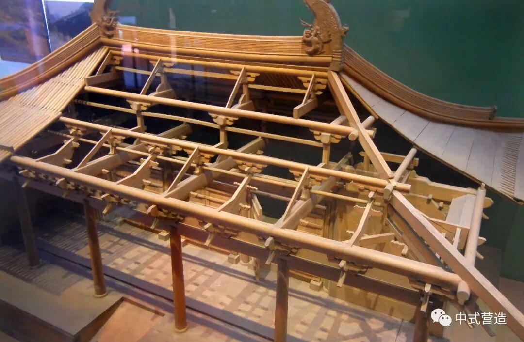

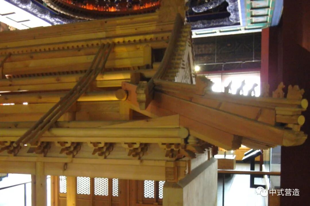

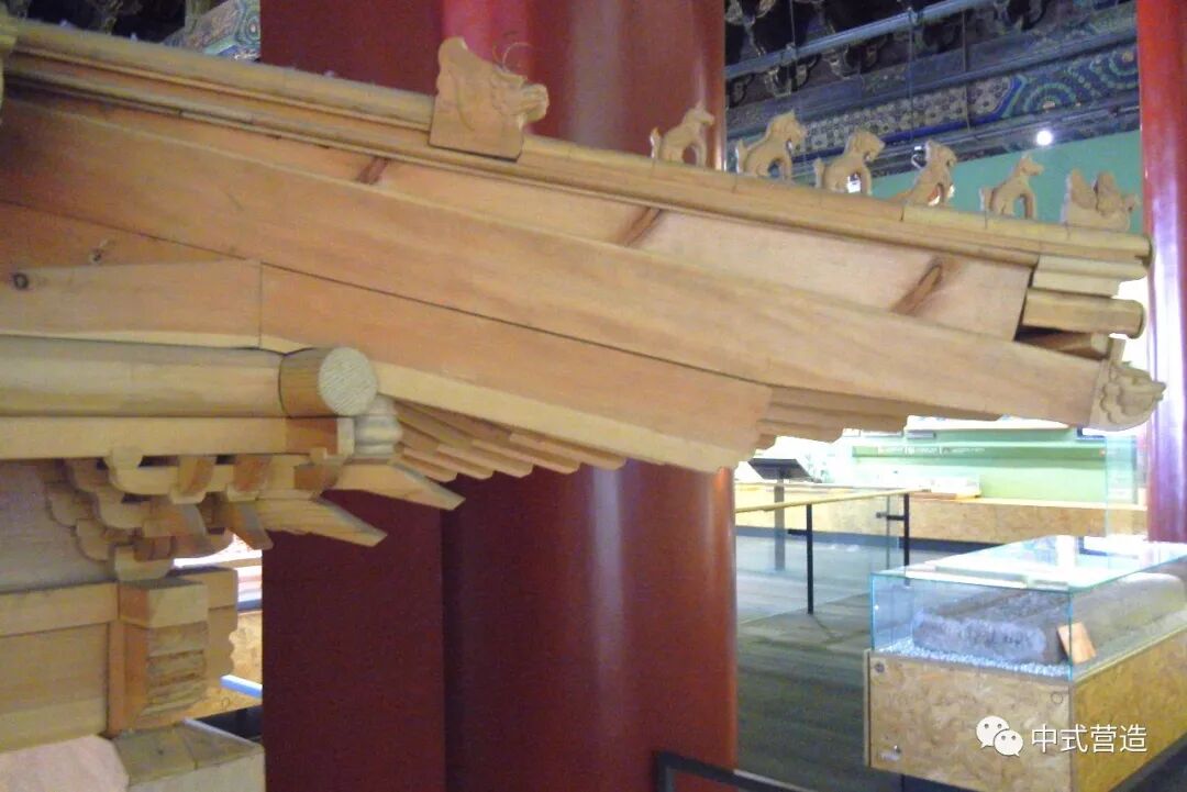

北京古建筑博物馆模型

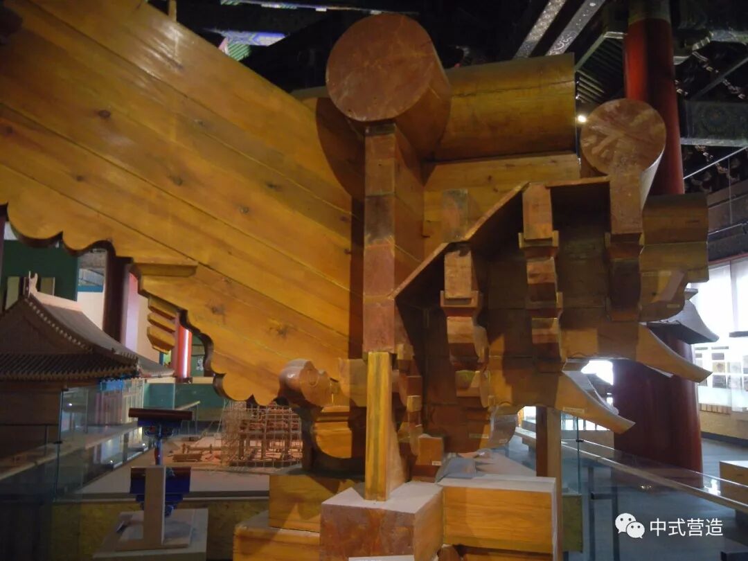

模型角梁区域

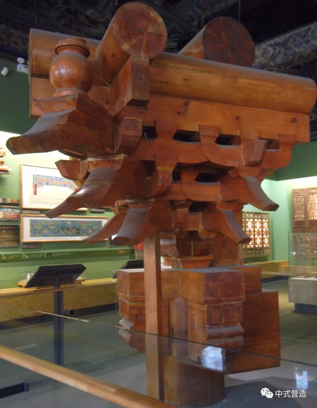

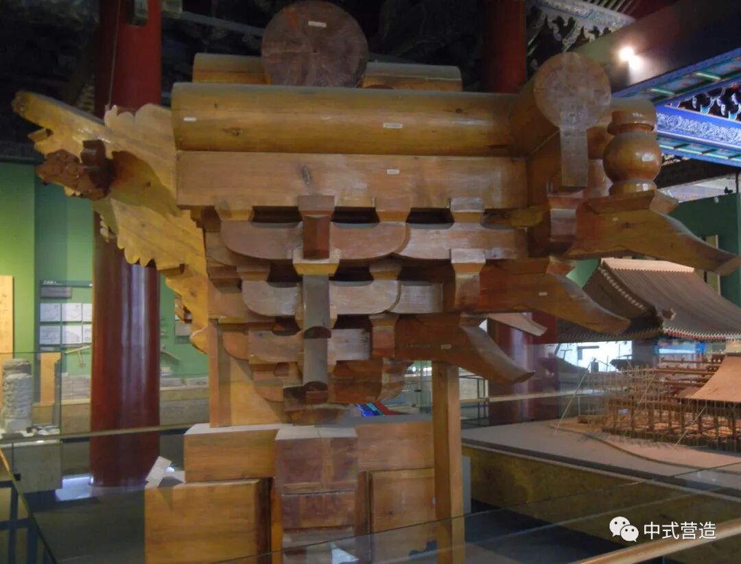

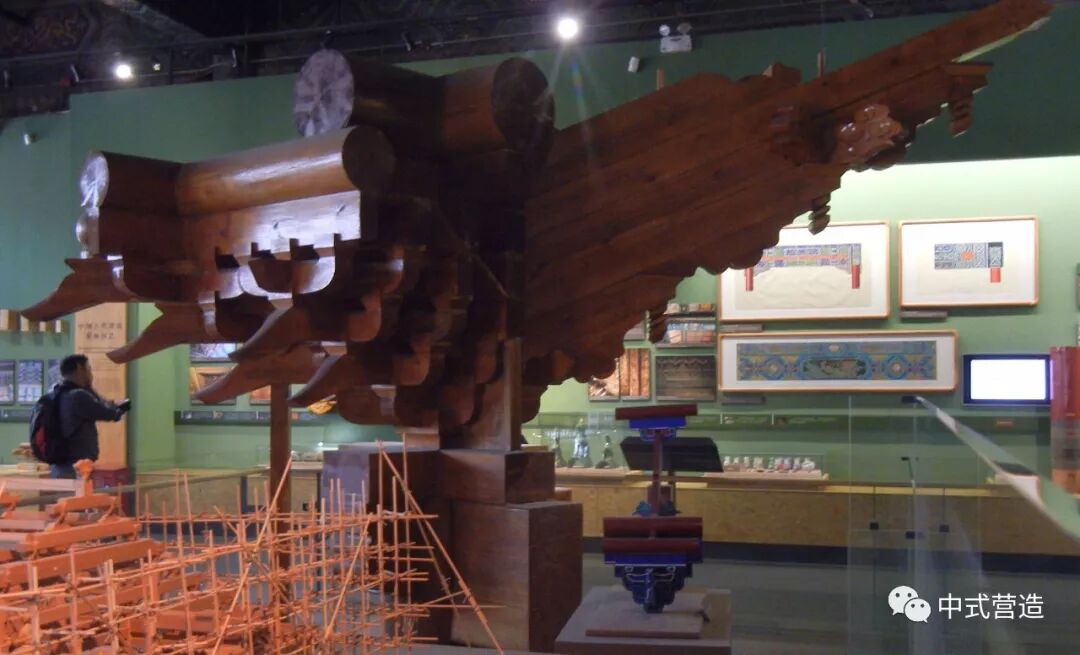

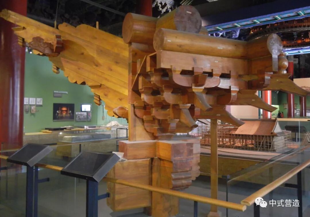

北京古建筑博物馆模型
模型转角拱区域
