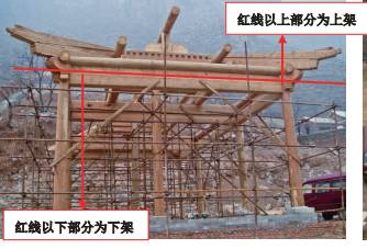

古建筑木构架有上架和下架之分,上架是什么东西?下架是什么东西?上架包括什么?下架包括什么?
古建筑行业的人都听过上架、下架。
可是,上架和下架是什么意思?
上架包括哪些构件?
上架包括:所有的梁、檩、板、枋、瓜柱、柁墩、角背、雷公柱、角梁、宝瓶、由戗、燕尾枋、博脊板、棋枋板、山花板、柁挡板、承重、楞木、木楼板底面积梁枋檩等露明构件的榫头部分。
下架包括哪些构件?
下架包括:包括自枋下皮以下的各种柱、抱框、踏板、风槛、门簪、门栊、门头板、走马板、筒子板、什锦门窗套、带门钉大门、撒带门、攒边门、屏门、木板墙、木地板、木楼梯及如意线边的斗形匾额等。

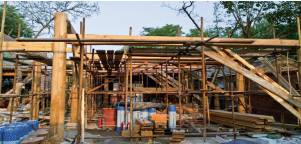

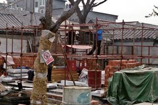

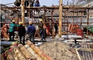

第一步:将成品运到现场
运输码放整齐,将制作完成的大木构件分类运至安装现场。
第二步:支搭脚手架
在建筑物的每间内,顺建筑物纵向支搭平台架子,架子的边缘距柱子应留有一定的空间。各种架管、支撑及临时用作固定的枋子均不得影响大木构件的上下搬运和安装。

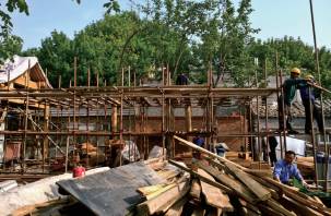

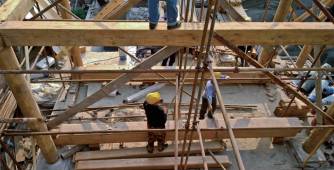

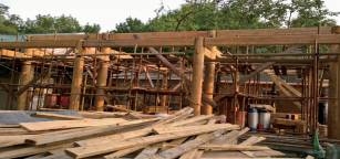

第三步:下架安装步骤一
第三步:下架安装步骤二
第三步:下架安装步骤三
第三步:下架安装步骤四
第三步:下架安装步骤五
第三步:下架安装步骤六
第三步:下架安装步骤七

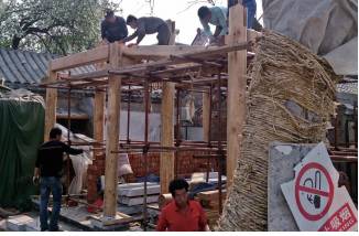

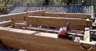

安装后下架了,该安装上架了
上架木构架安装顺序:安装位置水平、方正尺寸复验?大木立架架子复验?梁、枋、板、椽、瓜柱到位?立架安装?核尺吊正?构件人位?背实榫卯涨眼、卡口

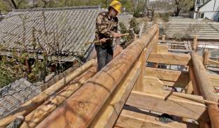

上架大木安装:步骤一
上架大木安装:步骤二
上架大木安装:步骤三
上架大木安装:步骤四
上架大木安装:步骤六
上架大木安装:步骤七
