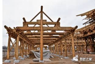

北方官式木构架以抬梁式为主
与南方的木结构是有区别的

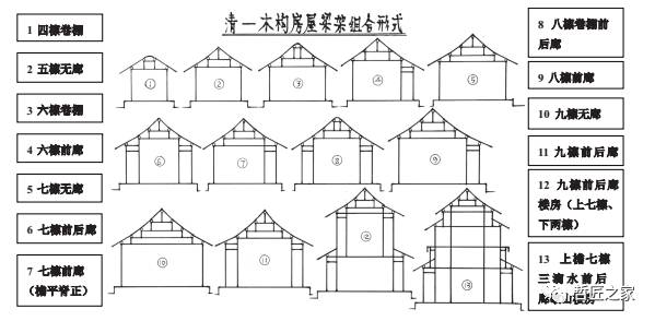

清之木构房屋梁架组合形式
1.四檩卷棚:其上承托四根檩,屋顶形式为卷棚形式
2.五檩无廊:其上承托五根檩,前后檐均无廊
3.六檩卷棚:其上承托六根檩,无廊,屋顶形式为卷棚形式
4.七檩前廊:其上承托七根檩,前檐有廊子
5.七檩无廊:其上承托六根檩,前后檐均无廊
6.七檩前后廊:其上承托七根檩,前后檐均有廊
7.七檩前廊:其上承托七根檩,前檐有廊子
8.八檩卷棚前后廊:其上承托八根檩,前后檐均有廊
9.八檩前廊:其上承托八根檩,前檐有廊
10.九檩无廊:其上承托九根檩,前后檐均无廊
11.九檩前后廊:其上承托九根檩,前后檐均有廊
12.九檩前后廊楼房(上七檩,下两檩):二层楼房,上层承托七檩,下层两檐柱上承托两檩
13.上檐七檩三滴水前后廊歇山楼房:歇山建筑楼房,其上承托七檩,三滴水前后均有廊

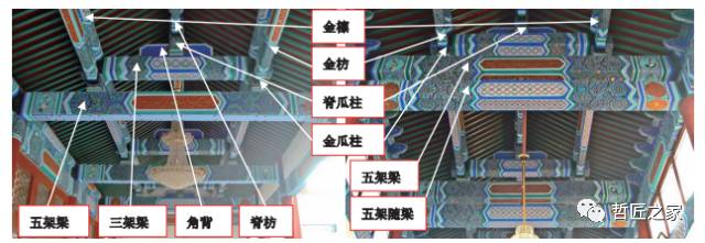

梁架—五架梁(无角背)
1.檐檩:位于檐柱轴线位置的檩木。
2.金檩:位于檐椽和脊檩之间的檩木均称金檩,金檩又因位置不同分为下金檩、中金檩和上金檩。
3.脊檩:位于建筑物脊部位置的檩
4.脊瓜柱:位于三架梁上,下脚作管脚榫,柱头做檩,以承托脊檩。
5.三架随梁:用于三架梁下面的随梁。
6.五架随梁:用于五架梁下面的随梁。

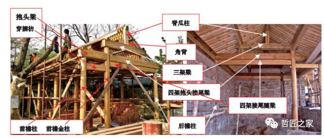

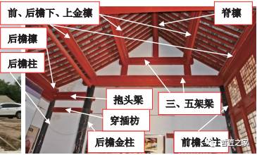

梁架—前廊后无廊—檐平脊正
1.抱头梁:用于无斗拱建筑廊间,承接檐椽之梁
2.穿插枋:位于廊内抱头梁之下,用来拉结金柱和檐柱的枋子,用于有廊建筑。
3.脊瓜枋:位于脊部,用于拉接脊瓜柱头的横枋
4.三架梁:其上承托三根檩,长度为两步架之梁
5.四架抱头接尾梁:相似于五架梁又不同于五架梁
6.后檐柱:位于建筑物最外围的后檐的柱子
梁架—梁
1.五架梁:其上承托五根檩,长度为四步架之梁
2.三架梁:其上承托三根檩,长度为两步架之梁
3.角背:角背是保持瓜柱稳定的辅助构件。瓜柱自身高度等于或大于柱径2倍时,均需要安设角背,而脊瓜柱必须安设角背
4.脊枋:位于脊部,用于拉结脊瓜柱头的横枋
5.金枋:位于金部,用于拉结柱头的横枋,有上金枋和下金枋
6.脊瓜柱:位于三架梁上,下脚作管脚榫,柱头做檩,以承托脊檩。
7.金瓜柱:在上梁、下梁之间的部分,起到支撑上梁、连接下梁的作用。

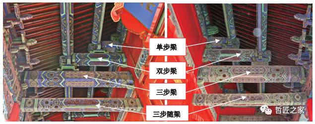

8.双步梁:长度为二步架,后尾于中柱或山柱之梁
9.单步梁:长度为一步架,后尾于中柱或山柱之梁。多用于门庑建筑或一般建筑物的两山。

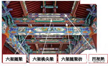

梁架—带斗拱六檩梁架
1.六架随梁:用于六架梁下面的起辅助支撑作用
2.六架桃尖梁:其上承托六根檩,端头做成桃尖形式
3.六架随梁枋:附在六架梁之下,用于拉结前后金柱之枋

4.单步梁:长度为一步架,后尾于中柱或山柱之梁。多用于门庑建筑或一般建筑物的两山
5.双步梁:长度为二步架,后尾于中柱或山柱之梁

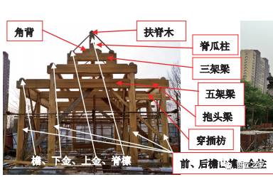

梁架—“前后廊”七檩梁架
1.上金檩:与脊檩紧相邻的檩。
2.下金檩:与正心桁相邻的桁檩。
3.后檐檩:位于后檐柱轴线位置的檩木。
4.后檐柱:建筑物后檐最外围的柱子
5.脊檩:位于建筑物正脊位置的檩木。
6.前檐金柱:建筑物前檐檐柱内侧的柱子。
7.后檐金柱:建筑物后檐檐柱内侧的柱子。
8.角背:角背是保持瓜柱稳定的辅助构件。瓜柱自身高度等于或大于柱径2倍时,均需要安设角背,而脊瓜柱必须安设角背
9.扶脊木:用于脊檩之上,辅助脊檩承接正脊的构件
10.脊瓜柱:位于三架梁上,下脚作管脚榫,柱头做檩,以承托脊檩。
11.三架梁:其上承托三根檩,长度为两步架之梁
12.五架梁:其上承托五根檩,长度为四步架之梁

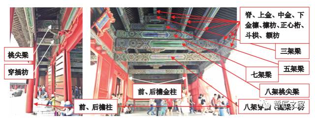

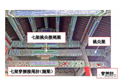

清之木构房屋梁架组合形式
1.额枋:用于大式带斗拱建筑檐柱柱头间的横向拉结构件
2.七架梁:其上承托七根檩,长度为六步架之梁
3.八架桃尖梁:其上承托八根檩的梁
4.八架穿插(随梁)枋:贴附于八架梁之下,拉结前后金柱的构件。
5.上金檩:与脊檩相邻的檩。
6.下金檩:与正心桁相邻的檩。
7.正心桁:带斗拱建筑中位于檐柱轴线位置的桁檩。
8.七架桃尖接尾梁:其上承托七根檩,长度六步架,一段尾头与桃尖梁连接。
9.七架穿插接尾枋(随梁):在七架桃尖接尾梁下面且与之平行的木构件,一段端头与穿插枋连接。
10.桃尖梁:用于柱头科斗拱之上,承接檐头桁檩之梁,其梁头侧面呈桃形,故名桃尖梁。
