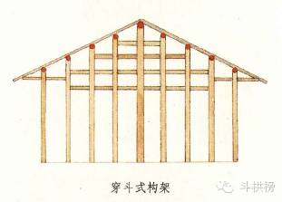

穿斗式构架
穿斗式构架的特点是柱子较细、密,每根柱子上顶一根檩条,柱与柱之间用木串接,连成一个整体。采用穿斗式构架,可以用较小的材料建筑较大的房屋,而且其网状的构造也很牢固。不过因为柱、枋较多,室内不能形成连通的大空间。

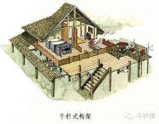

干栏式构架
干栏式构架是先用柱子在底层做一高台,台上放梁、铺板,再于其上建房子。这种结构的房子高出地面,可以避免地面湿气的侵入。但是后期的干栏式木构架实际上是穿斗的形式,只不过建筑底层架空,不封闭而已。

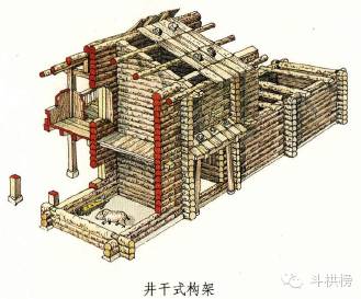

井干式构架
井干式构架是原木嵌接成框撞,层层叠垒,形成墙壁,上面的屋顶也用原木做成。这种结构较为简单,所以建造容易,不过也极为简陋,而且耗费木材。因其形式与古代的水井的护墙与栏杆形式相同而得名。

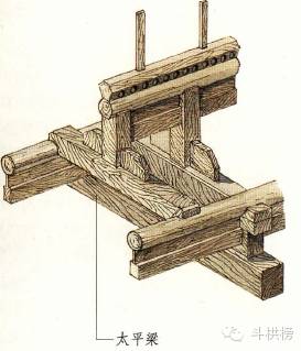

太平梁
太平梁一般用在庑殿顶建筑中。当庑殿顶建筑采用推山做法时,由于两山向外推出,脊檩要随之加长,那么其两端便悬空于梁架之外了。但是这段悬空的脊檩上面负有正吻、瓦等构建,无疑增加了脊檩的荷载。那么为了安全与牢固起见,必须要在脊檩下面加一些承重件,这里的承重件一般就是一梁一柱,这里的柱成为“雷公柱”,而梁就是“太平梁”。除了庑殿顶推山建筑外,在某些较大的攒尖顶建筑中,其雷公柱下也要增设一根短梁作为承重件,这根短梁也叫做“太平梁”。

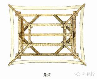

角梁
在建筑屋顶上的垂脊处,也就是屋顶的正面和侧面相接处,最下面一架斜置并伸出柱子之外的梁,叫做“角梁”。角梁一般有上下两层,其中的下层梁在宋式建筑中称为“大角梁”,在清式建筑中称为“老角梁”。老角梁上面,即角梁的上层梁为“仔角梁”,也称“子角梁”。

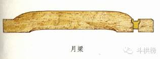

月梁
“月梁”这一名称指的是两个概念。一是指清式卷棚顶建筑梁架的最上一层梁,叫“月梁”,也叫“顶梁”。二是指做成“新月”形式的梁,其梁的两端呈弧形、而梁的中段微微上拱,整体形象弯曲得近似新月,所以称为“月梁”。宋代以前大型建筑中露明的梁多采用“月梁”做法,到了明清时期,官式建筑中已不再使用,但在江南民间建筑中却仍较为常见。

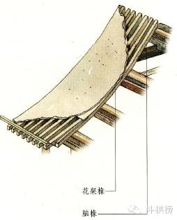

椽
“椽”俗称“椽子”。椽是密集排列于桁上、并与桁成正交的木条,也就是说,椽子的走向是与大多数的梁的走向一致的,而与枋、桁交错。但是梁的放置基本是水平的,即梁与地面平行,而椽子则是沿着建筑屋顶的破面铺设,与地面是不平行的。
而每一根椽子是由上至下,即从屋脊至屋檐连成一体的,看起来就像一根木料,其实每一根椽子也因上下位置的不同而有不同的名称,主要有:脑椽、花架椽、檐椽、椽头、飞椽等。
花架椽
“花架椽”又叫“平椽”,也是清式建筑中椽子的名称之一。花架椽就是处在各个金桁上的椽子,也可以说在脑椽和檐椽之间的椽子部分,都叫“花架椽”。花架椽就像金枋、金桁构建一样,依据建筑物的进深大小、步架多少,在名称上区分出“上花架椽”、“下花架椽”等。
脑椽
“脑椽”是清式建筑中椽子的名称之一,它是椽子的最上一段,即由脊桁到上金桁之间的这段椽子。脑椽的上段插入扶脊木中,下端钉在金桁上或是搭在金桁上的椽椀上。
