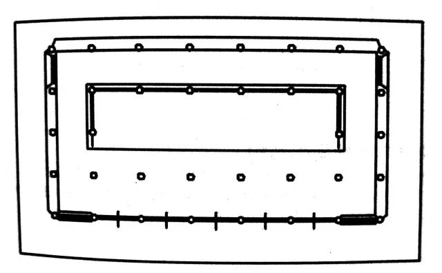

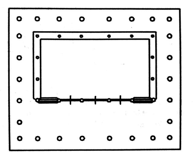

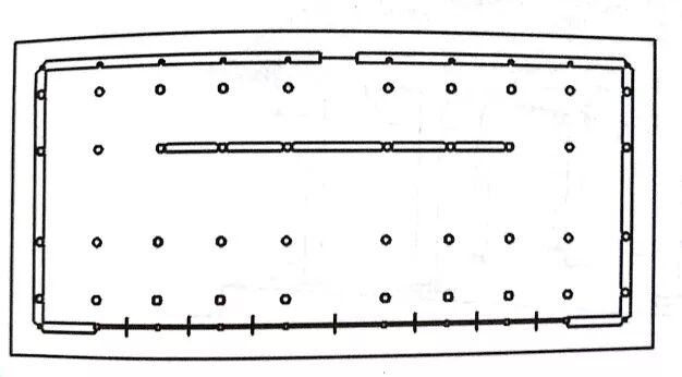

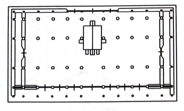

一、了解古建筑木构架,先要理解古建筑的柱网结构
建筑平面柱网排列形式与建筑平面、建筑体量、建筑功能、屋顶形式有关。
柱网排列:山西五台县佛光寺大殿(唐)
柱网排列:山西太原晋祠圣母殿(宋)
柱网排列:北京市长陵稷恩殿(明)
柱网排列:北京市故宫太和殿(清)

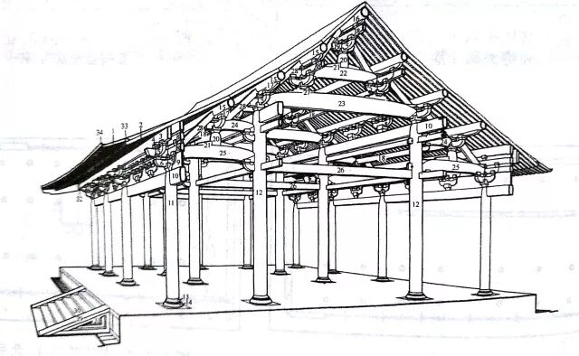

山西五台县佛光寺大殿间架结构(唐)
1.柱础 2.檐柱 3.内檐柱 4.阑额 5.栌斗 6.华栱 7.泥道栱 8.柱头枋 9.下昂 10.耍头 11.令栱  12.瓜子栱 13.慢栱 14.罗汉枋 15.替木 16.平棊枋 17.压檐枋 18.明乳栿 19.半柁峰 20.素枋 21.四椽明栿  22.驼峰  23.平闇 24.草乳栿 25.角背 26.四椽草栿 27.平梁 28.托脚 29.叉手 30.脊
榑 31.上平榑 32.中平榑 33.下平榑 34.椽 35.檐椽 36.飞子(复原) 37.望板 38.栱眼壁 39.牛脊枋 40.撩风榑

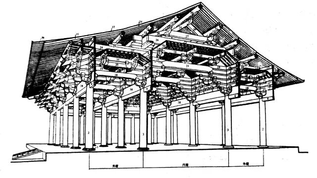

宋《营造法式》厅堂间架结构(宋)
1.飞子 2.檐椽 3.撩檐枋 4.斗 5.栱  6.华栱 7.栌斗 8.柱头枋 9.栱眼壁板 10.阑额 11.檐柱  12内柱 13.柱櫍 14.柱础 15.32.平榑 16.脊榑 17.替木 18.襻间 19.丁华抹颜栱 20.蜀栱 21.合踏 22.平梁 23.四椽栿 24.剳牵 25.乳栿 26.顺栿串 27驼峰 28.叉手、托脚 29.副子 30.踏 31.象眼 32.生头木 33.里口木 34.小连檐

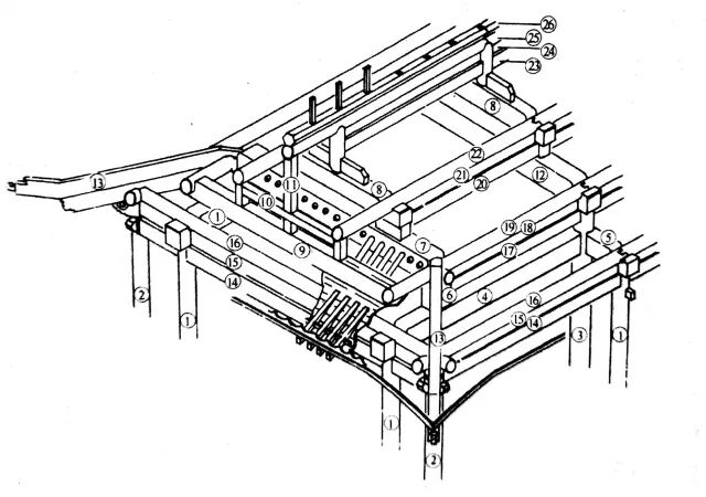

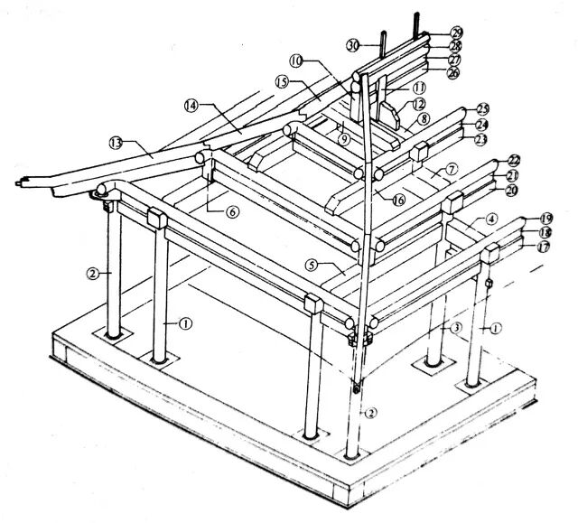

庑殿建筑中的一种间架结构
1.檐柱 2.角檐柱 3.金柱4.抱头梁 5.顺梁 6.交金瓜柱 7.五架梁 8.三架梁 9.太平梁 10雷公柱 11.脊瓜柱  12.角背13.角梁 14.由戗15.脊由戗 16.趴梁 17.檐枋 18.檐垫板 19.檐檩 20.下金枋 21.下金垫板  22.下金檩  23.上金枋 24.上金垫板 25.上金檩   26.脊枋 27.脊垫板  28.脊檩 29.扶脊木 30.脊桩

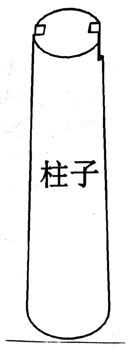

3.每根柱子的柱头、柱根直径不一致,柱根直径大于柱头直径,即柱头比柱根细

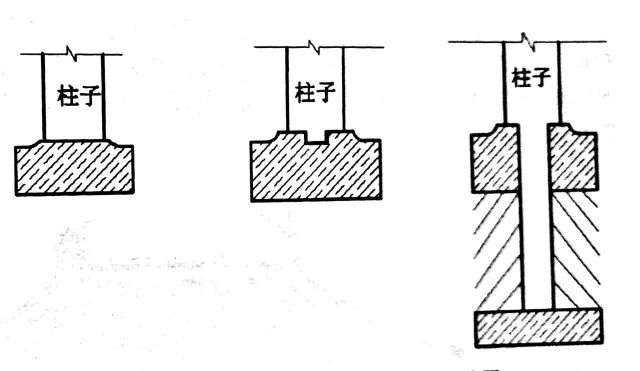

5.柱子的安装除特殊需要外,柱根一般墩在柱顶上,或有榫头,不与台基牢固“生根”,这是中国古建筑木结构体系的特点之一。

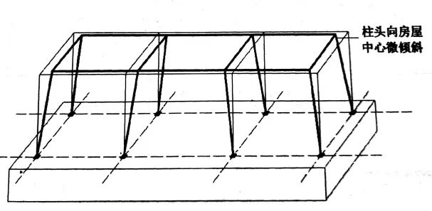

6.柱子依据不同位置,安装后柱头向房屋中心微微倾斜,称为“侧脚”,有利于大木结构的稳定性。不同时代建筑对不同位置柱子的“侧脚”要求不完全一致。

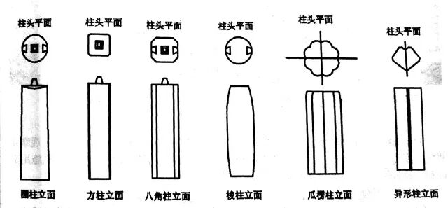

7.柱子外形细部在不同历史时期有所不同。主要有:圆柱、方柱、八角柱、梭柱、瓜楞柱、异形柱。
柱根直径大于柱头直径示意图
木柱不与台基牢固生根示意图
不同位置柱子侧角示意图
各种截面形式柱子示意图
