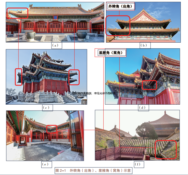

翼角的位置
在中国传统建筑中,最有辨识度的就是屋顶:出檐深远、曲线优美、反宇向阳,它四角昂扬翘起如鹏鸟展翅……被形象地称之为“翼角”,详见下图 2-1。

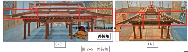

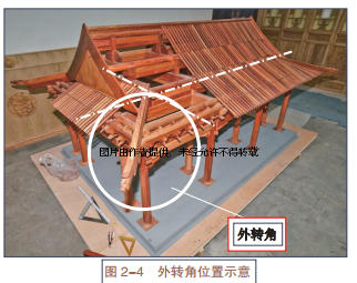

翼角是中国传统歇山、庑殿、攒尖建筑中屋檐转角部位的统称,从位置上区分为外转角,它们的构成决定了各坡屋面檐口相交的独特形态,也造就了中国传统建筑极灵动的优美外形。
外转角是歇山、庑殿、攒尖建筑中两个不同方向屋檐檐口外转相交的部位,亦称“出角”。
里掖角是歇山、庑殿、攒尖建筑中两个不同方向屋檐檐口内转相交的部位,亦称“窝角”。

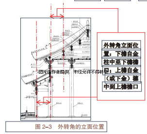

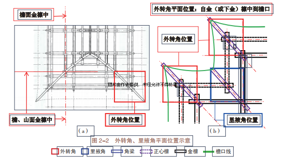

平面位置指建筑物转角檐步架自金(或下金)檩中到出檐檐口这段距离,详见图 2-2~图 2-6;
立面位置指建筑物转角檐步架自金(或下金)檩上皮到出檐檐口这段高度,详见图 2-2~图 2-6。

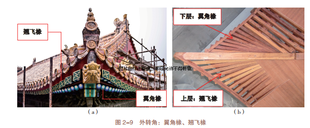

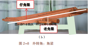

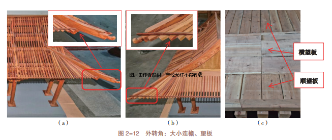

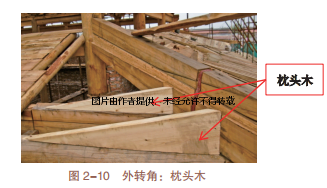

外转角由老角梁、仔角梁、翼角椽、翘飞椽、衬(枕)头木、大连檐、小连檐和望板构成,详见图 2-7~图 2-12。

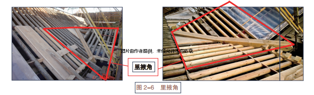

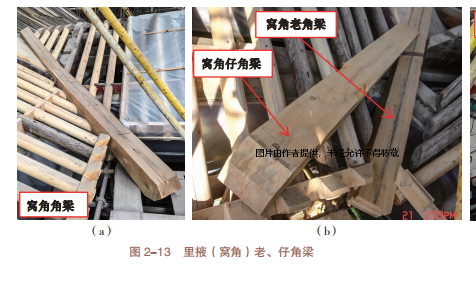

2. 里掖角
里 掖 角 由 老 角 梁、 仔 角 梁、 蜈 蚣 檐 椽、 蜈 蚣 飞 椽、 大 小 连 檐 和 望 板 构 成, 详 见 下图。

木作中外转角的檐口,是指屋檐最外端的飞椽头及连接锁合它们的大连檐,由于屋檐通常是双层椽配置,所以它的檐口通常也是两道,根据各自的位置可分别称为翼角椽檐口、翘飞椽檐口。详见图 2-17。

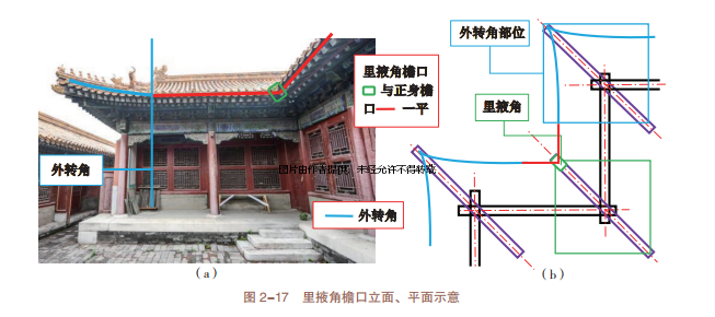

与外转角不同,里掖角和两坡正身屋檐内凹水平相交,它的檐口与正身屋檐的檐口的高度、出进是一样的,不同的是它两道檐口的名称与外转角有所区别,分别称为蜈蚣檐椽檐口、蜈蚣飞椽檐口,对应正身部分的檐椽檐口和飞椽檐口。

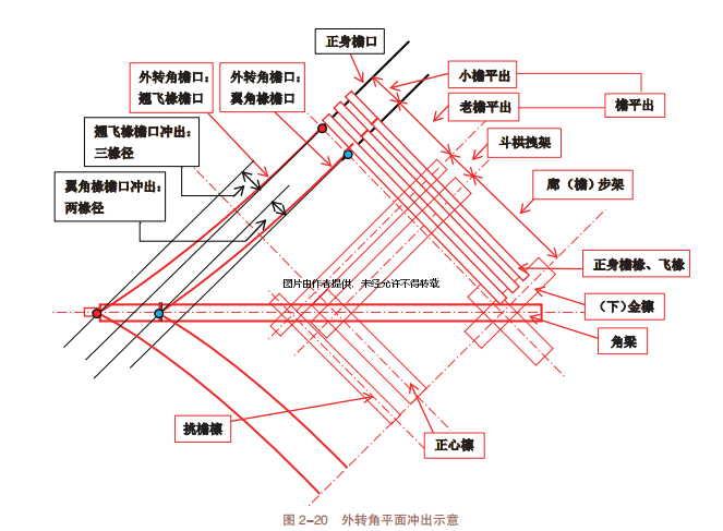

(1)平面尺度与形态
①外转角两坡屋面的檐步步架要相同;这两坡屋面相交的终端构件——角梁,要处于这两坡屋面夹角的平分线上,这是构成外转角的必要条件,如果以上条件满足不了,则会给角梁的断面尺寸和形态带来变化,还会因两坡屋面举高不等而影响到屋面铺瓦、挑脊。

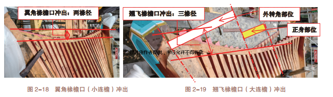

②“冲”是清官式歇山、庑殿、攒尖建筑中对外转角檐口平面形态的专有称呼,在官式做法中有如下规定。

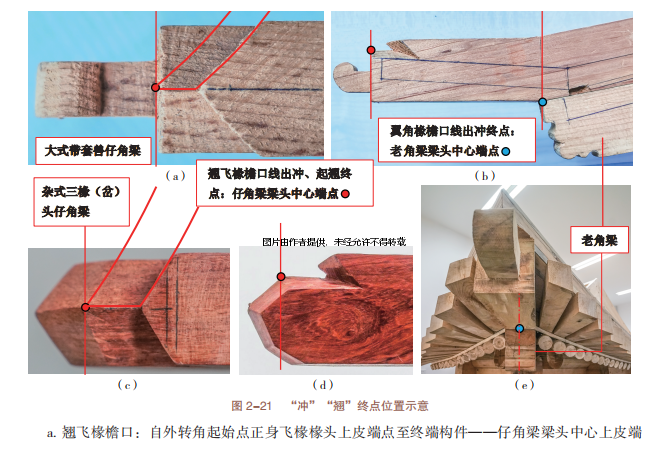

a. 翘飞椽檐口:自外转角起始点正身飞椽椽头端点至终端构件——仔角梁(不含头饰榫)梁头中心端点平面逐渐“冲(探)”出三椽径。详见图 2-18~图 2-21。
b. 翼角椽檐口:自外转角起始点正身檐椽椽头端点至终端构件——老角梁梁头中心端点水平逐渐“冲(探)”出两椽径。详见图 2-18~图 2-21。

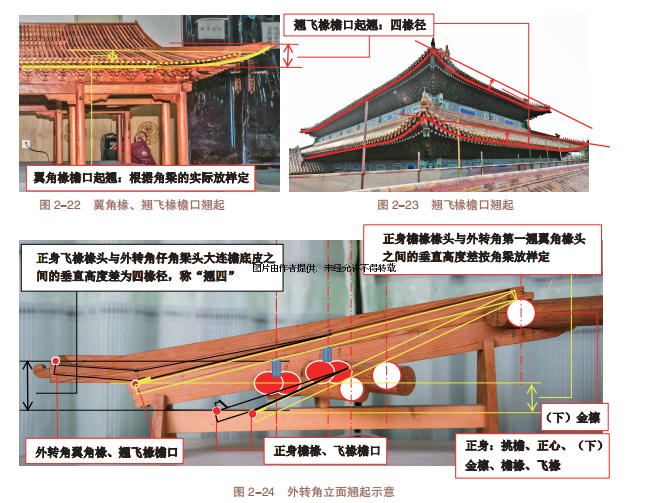

(2)立面尺度与形态
①外转角两坡屋面的檐步举高也要相同,一旦不同,就不能形成规则的外转角,还会给角梁的断面尺寸和形态带来变化,也会因两坡屋面举高不等而影响到屋面铺瓦、调脊。
②“翘”是清官式歇山、庑殿、攒尖建筑中对外转角檐口立面形态的专有称呼,在官式做法中有如下规定。
a. 翘飞椽檐口:自外转角起始点正身飞椽椽头上皮端点
点垂直逐渐翘起四椽径。详见图 2-21~图 2-24。
b. 翼角椽檐口:自外转角起始点正身檐椽椽头上皮端点至终端构件——老角梁梁头中心上皮端点垂直逐渐翘起,尺寸按角梁放样定。详见图 2-22~图 2-24。
3. 里掖角(窝角)平面、立面的尺度与形态
(1)平面尺度与形态
①里掖角内凹相交的两坡屋面檐步步架要相同;这两坡屋面相交的终端构件——角梁,要处于这两坡屋面夹角的平分线上,这是构成里掖角的必要条件,如果以上条件满足不了,则会给角梁的断面尺寸和形态带来变化,还会因两坡屋面举高不等而影响到屋面铺瓦、调脊。
②里掖角(窝角)檐口平面尺度与正身屋檐相同,无“冲出”。详见图 2-17。
(2)立面尺度与形态
①里掖角内凹相交的两坡屋面檐步举高要相同,这是构成里掖角的必要条件,一旦不同,则会给角梁的断面尺寸和形态带来变化,还会因两坡屋面举高不等而影响到屋面铺瓦、调脊。
②里掖角(窝角)檐口立面尺度与正身屋檐相同,无“翘起”。
