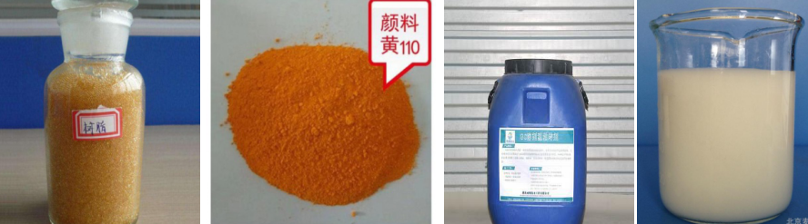

   涂料一般由四种基本成分:成膜物质(树脂、乳液)、颜料(包括体质颜料)、溶剂和添加剂(助剂)。常见涂料成分见图7。
图7  常见涂料成分
     成膜物质——是涂料的基础,它对涂料和涂膜的性能起决定性的作用,它具有粘结涂料中其它组分形成涂膜的功能。可以作为成膜物质的使用的物质品种很多,当代的涂料工业主要使用树脂。树脂是一种无定型状态存在的有机物,通常指高分子聚合物。过去,涂料使用天然树脂为成膜物质,现代则广泛应用合成树脂,例如:醇酸树脂、丙烯酸树脂、氯化橡胶树脂、环氧树脂等。
  颜料——是有颜色的涂料(色漆)的一个主要的组分。颜料使涂膜呈现色彩,使涂膜具有遮盖被涂物体的能力,以发挥其装饰和保护作用。有些颜料还能提供诸如:提高漆膜机械性能、提高漆膜耐久性、提供防腐蚀、导电、阻燃等性能。颜料按来源可以分为天然颜料和合成颜料;按化学成份,分为无机颜料和有机颜料;按在涂料中的作用可分为,着色颜料、体质颜料和特种颜料。涂料中使用最多的是无机颜料,合成颜料使用也很广泛,现在有机颜料的发展很快。
  溶剂——能将涂料中的成膜物质溶解或分散为均匀的液态,以便于施工成膜,当施工后又能从漆膜中挥发至大气的物质,原则上溶剂不构成涂膜,也不应存留在涂膜中.很多化学品包括水、无机化合物和有机化合物都可以作为涂料的溶剂组分。现代的某些涂料中开发应用了一些既能溶解或分散成膜物质为液态,又能在施工成膜过程中与成膜物质发生化学反应形成新的物质而存留在漆膜中的化合物,被称为反应活性剂或活性稀释剂。溶剂有的是在涂料制造时加入,有的是在涂料施工时加入。
  助剂——也称为涂料的辅料,由于其使用的目的,方法或性能要求的不同,而需要使用不同的助剂;一种涂料中可使用多种不同的助剂,以发挥其不同作用。(例如:消泡剂、润湿剂、防流挂、防沉降、催干剂、增塑剂、防霉剂……等)

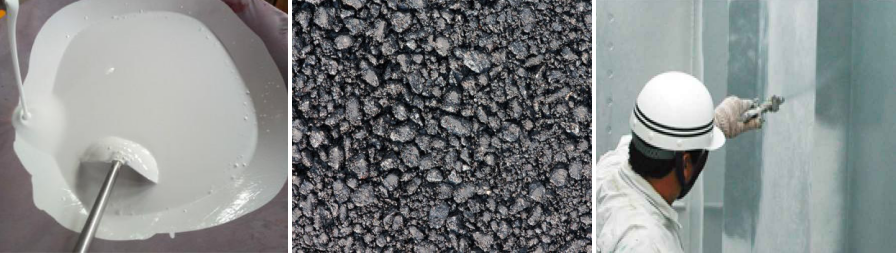

     涂装过程是最为关键的一环,其中要注意以下几点:
     a油漆混合:大面积施工时采用整套油漆混合,小面积修补采用零星油漆混合。
     b喷漆前防护:每道油漆喷涂前均需要提前对工地焊缝处、高强螺栓连接磨面、螺纹孔内壁及容易造成漆雾交叉污染部位进行遮挡防护。
     c预涂:每道油漆前均需要提前对过焊孔、焊缝周围、自由边、加劲板等不易喷涂的部位进行预涂,以便更好的达到涂层厚度。
     d涂装:分为有气喷涂和高压无气喷涂,目前桥梁重腐蚀涂料大多数均采用此种涂装方法,其特点是施工效率高,可以厚膜施工,适用于高固高粘度涂料。其涂装和高压无气喷涂机见图15。
图15 高压无气喷涂机
     e涂层表面清洁拉毛
     涂层表面实干后,表面出现漆雾、颗粒、锌盐等污染物。

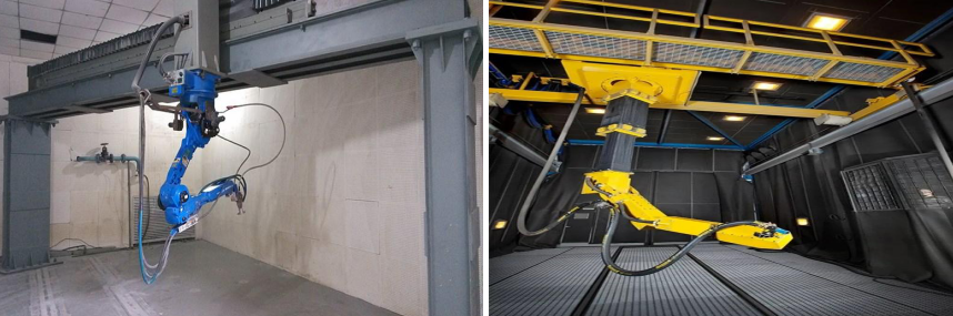

      伴随着国家创新、协调、绿色、开放、共享五大发展理念的引领,钢制桥梁涂装也将会在不久的将来发生革命性的变化。目前涌现了大量的新的技术、新的工艺、新的材料和新的设备。
6.1
涂装新工艺方式
      传统的桥梁防腐施工条件恶劣,厂房条件差,有时甚至露天施工,以人工喷涂为主,对喷涂人员职业健康危害较大,涂装质量受环境、人员等因素影响占比非常大。港珠澳大桥施工已对钢箱梁涂装施环境提出了较高的要求,对专业化涂装厂房除尘、除湿、环境温度、物料自动循环系统等都有配套要求,对大桥的涂装质量提供了保障。在港珠澳大桥基础之上,正在建设的深中通道项目秉承”建世界一流跨海通道,创珠江口百年门户工程”的理念,对钢桥防腐涂装提出了从人工施工到机械自动化智能化施工的更高要求,“智能化涂装”将成为未来涂装施工的发展方向, 桥梁钢结构机器人防腐施工将会在不久的将来得以应用。相信在钢桥梁防腐领域的涂装施工自动化、智能化将会很快普及,并且不断提升、完善,更加利于钢桥长效防腐的质量与耐久性。
图16 涂装机器人
