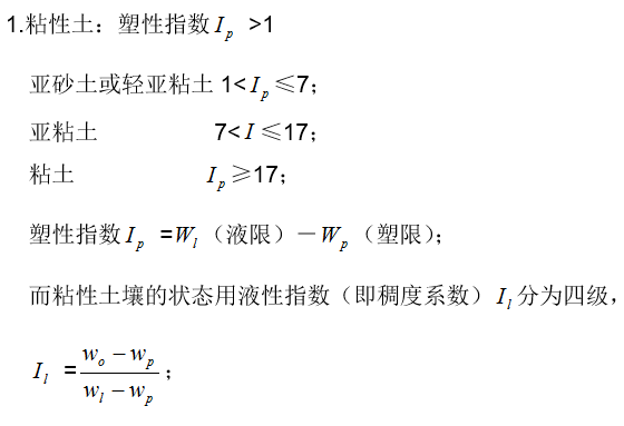

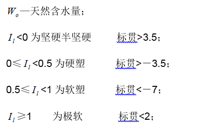

另外还要进行地质地貌调查,有些设计流量的计算参数也和土的颗粒组成、土壤的分类、密实度吸水率熔洞泥石流等有关,有的与设计流量无关,但与桥的安全性有关如土体稳定性、山体滑坡、湿陷性黄土软土地基等,一般野外采用看挖钻的方法,下面介绍一下土壤分类的一般常识,分为三类:
淤泥是极软状态的粘性土,其含水量接近或大于液限,对于孔隙比大于1的轻亚粘土或亚粘土和孔隙比大于1.5的粘土均称淤泥。
砾砂:粒径>20mm的颗粒干燥时重量占全部重量25~50%;
粗砂:粒径>0.5mm的颗粒干燥时重量占全部重量超过50%;
中砂:粒径>0.25mm的颗粒干燥时重量占全部重量超过50%;
细砂:粒径>0.1mm的颗粒干燥时重量占全部重量超过75%;
粉土:粒径>0.1mm的颗粒干燥时重量占全部重量少于75%;
碎石、卵石粒径大于20mm的颗粒干燥时的重量占全部重量超过50%;
角砾、园砾粒径大于2mm的颗粒干燥时的重量占全部重量超过50%;

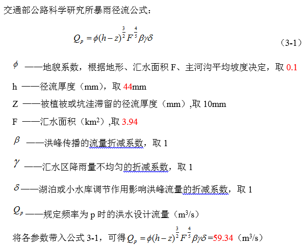

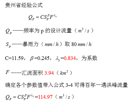

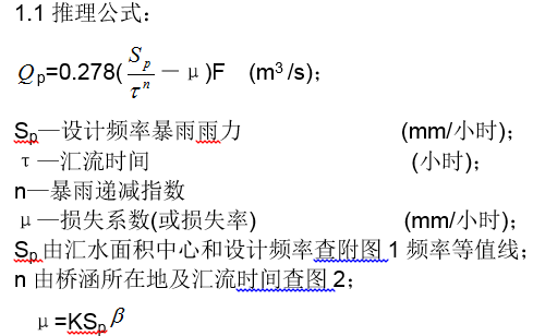

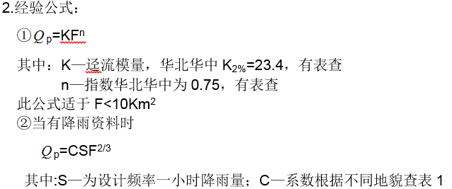

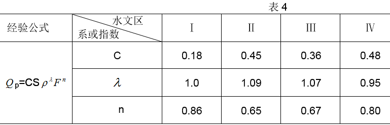

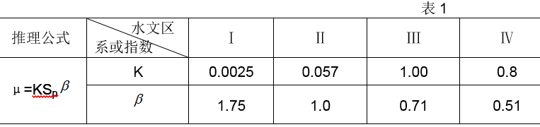

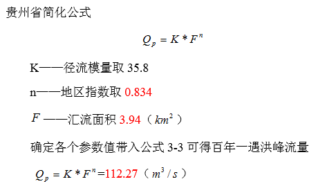

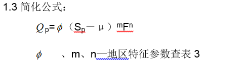

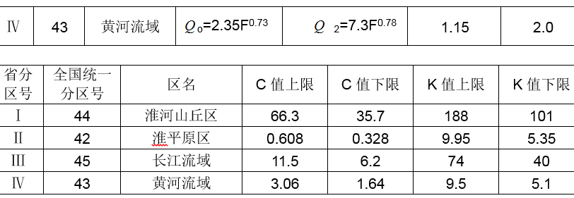

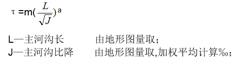

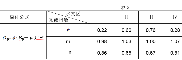

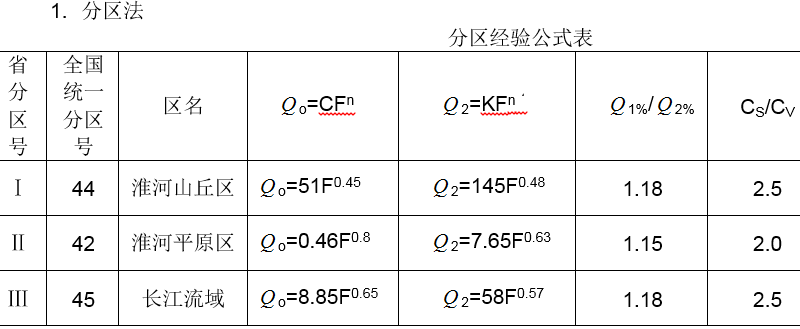

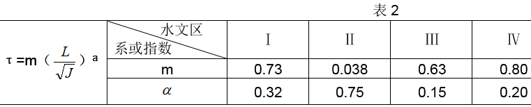

(一)1.小流域山丘区设计洪水流量的计算:首先要找水文分区图
以上公式适用1—300平方公里,超过也可用做计算方法一,
当汇水面积小于1平方公里应用修正参数修正
实例:
xx省07211工程,管道口—长水公路,中周峪桥地处黄河流域属水文分Ⅳ区,F=10.9Km2,主河沟长L=1.7Km,主河沟平均比降J=21.8%。

2.1公路科学研究所的简化公式:全国划分18暴雨分区:
n—迳流厚度(mm)按暴雨分区(河南大部分属4区),土壤吸水类属(河南一级Ⅱ、Ⅲ区,且西部黄土属Ⅳ区)汇流时间如20

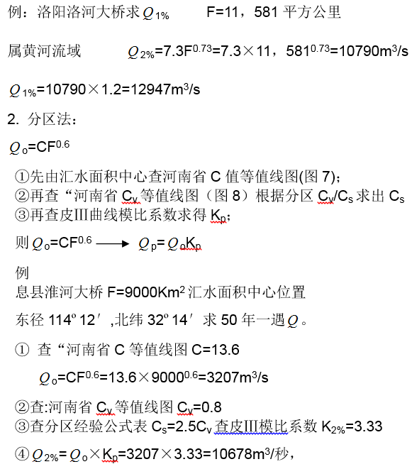

(二)大流域平原区山丘区洪水流量计算

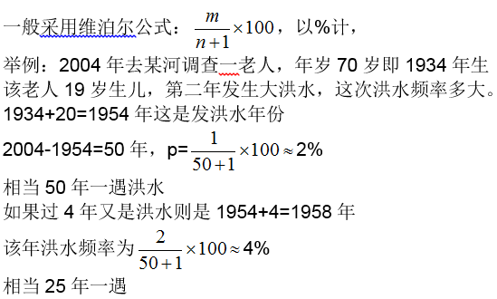

3  调查洪水频率的确定:

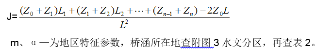

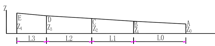

4 洪水比降的测绘
根据调查的洪水点测出距离和标高进行洪水比降的绘制。
如果调查时无水可测河床比降,有水也可测水面比降,
一般这些比降要比洪水比降为小。

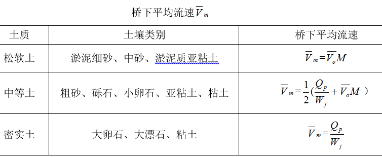

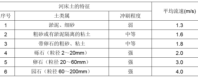

5 流速的确定:
按沉积物粒径或土的类属特估算流速。

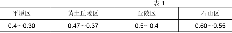

山区河流在形态断面附近,平时高出常水位的浅滩上,找出3~5个最大石块(应是洪水冲下,而不是山坡滚下来,河岸受冲刷坍下来的)。
平原区河沟,按河床土的类属特征确定见下表:

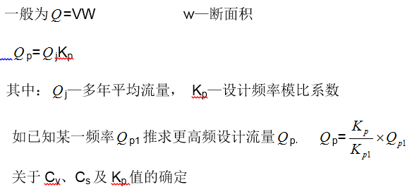

6. 流量计算:

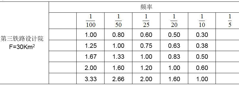

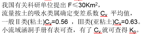

也可用简单的换算系数推求规定的周期流量。当然比较近似,也是缺Cv、Cs情况才用。

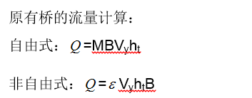

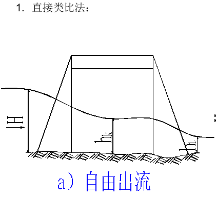

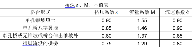

桥址上下游已有桥涵,对原有桥涵历史洪水泄流情况的调查来推求洪水流量。

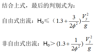

由于桥头路堤及墩台的压束水流,使桥前产生雍水,入口处形成水面降落。其水力图式与宽顶堰差不多,具体水力图式有二种
当桥下游天然水深ht≤1.3hk时,水面二次降落,桥下为自由式出流。
当桥下游天然水深ht>1.3hk时,进桥水流推不开下游水面顶托影响,流速降低而成为自由出流。

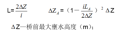

2.有水库河流的水文计算:

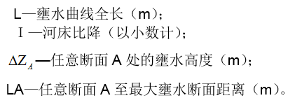

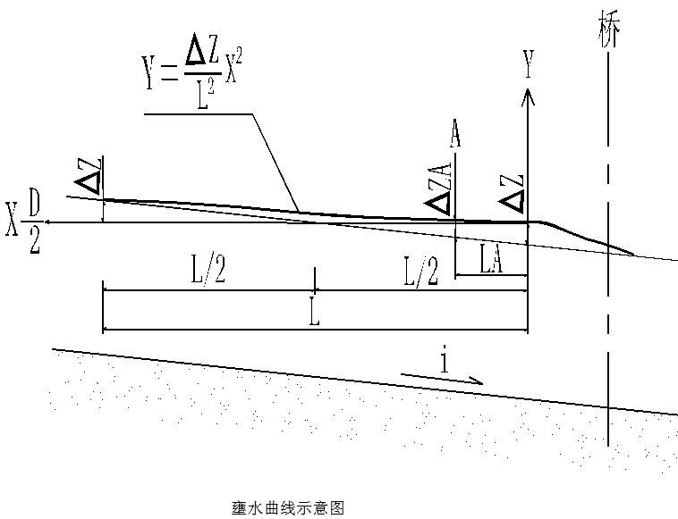

库内桥:永久性水库可直接利用水库同频率资料;如果没有可通过计算直接采用天然设计流量。在水库壅水区应考虑壅水对桥高的影响。
最大壅水断面以上壅水曲线,对于缓坡,可不按水力学中水面曲线绘制方法进行精确计算,可近似按二次抛物线进行计算。
壅水曲线的全长和任意断面A处的壅水高度计算公式如下:

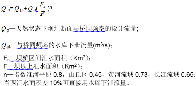

位于水库下游的桥流量计算:
应等于同频率的水库下泄流量加水库与桥位间区间洪水流量,即

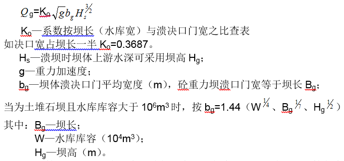

当水库校核标准或非永久性水库,应考虑溃坝流量为:
理论公式:
从以上计算我们可知调查水库要搜集水库设计频率、水位、流量;校核频率、水位流量;水库库容(兴利、发电、防洪、死库容)下泄流量,波浪淤积壅水等资料。

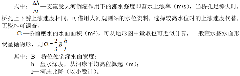

3.  倒灌河段的水文计算
搜集大河倒灌影响的河段,水位、流量、流速、最高倒灌水位、河床比降、倒灌、洪水涨落率、及河段冲淤情况。
搜集倒灌区域地形图,并绘制桥前,蓄水区水位—水面面积 =f(H)关系曲线。
大河退水:
当上游为两岸较陡的非宽滩河流,其蓄水有限时,增陡流量比天然流量增大很少,可以略而不计。
桥长和设计水位确定原则:
设计桥长要按倒灌后急剧退水,同时支流出现设计流量时的情况来确定。
设计水位取支流设计流量时水位和倒灌水位中最大者控制桥高。

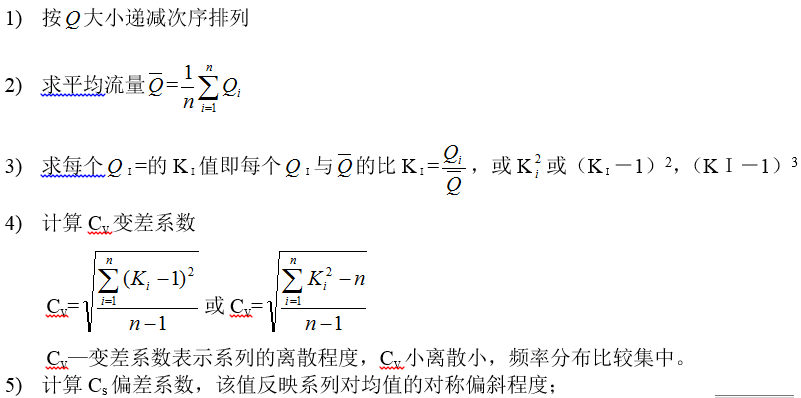

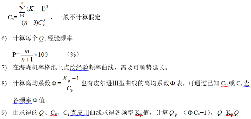

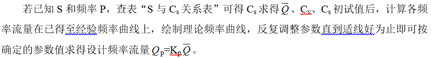

4.  有水文站观测资料的洪水流量计算:

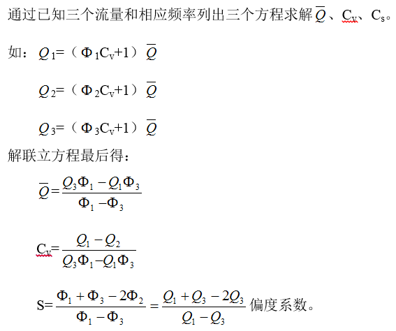

我们可以采用求矩适线法和三点适线法来推求 p。
首先我们要搜集水文站长期观资料,愈长愈准确,如有32年水位,或者流量观测资料(如不连续的可用插补延长等办法)。
三点适线法
在经验频率曲线上任选三点如5%、50%、95%或3%、50%、97%,利用该三点的流量和相应频率,推求统计参数的初试值,通过适线确定参数,然后再按前面讲的方法一样推求设计流量。

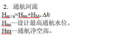

三、桥长和桥面标高的确定

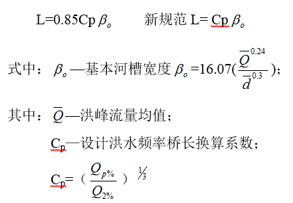

(一)桥孔净长计算

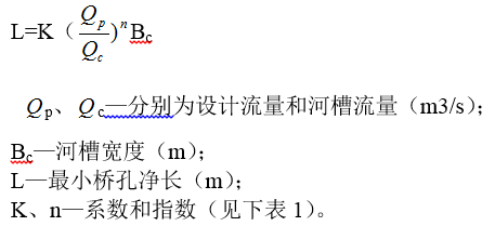

除了峡谷性河段上的桥梁,可以按地形布孔,不作桥长计算,因为峡谷性河段流量不控制桥高、桥长。桥高受地形结构控制。其它各类河段的桥梁都要进行计算。可按下列公式:
1.  河槽宽度公式:
此式主要适用于稳定、次稳定、不稳定(滩槽可分)河。
2.  单宽流量公式:
此式适用于稳定次稳定、宽滩河段。

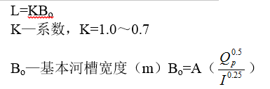

3.  基本河槽宽度公式
适用于滩槽滩分的变迁游荡河段。
适用于滩槽难分的不稳定河段
4.  输沙平衡公式:新规范末列入适用于滩槽可分变迁游荡河段。

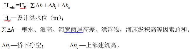

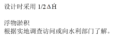

(二)桥面标高的确定

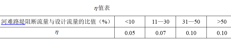

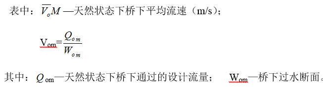

1、不通航河流

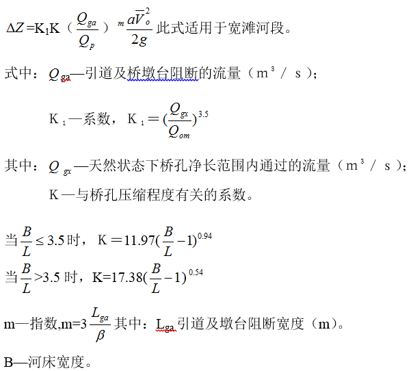

壅水计算
1、桥下壅水高度一般采用最大壅水高度一半,当河床坚实不易冲刷时,可采用最大壅水高度,当河床松软时易冲,桥下壅水高度可不计。
浪高一般取用计算值的2/3具体计算见桥位勘测设计规范。
也可查表而得。这里要注意浪程和风速,要把气象台站测风仪测得的风速换算为水面10m高度处,多年测得的洪水期间自记2min平均最大风速。

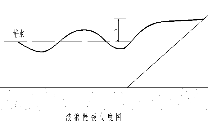

波浪侵袭高度即爬行波计算:

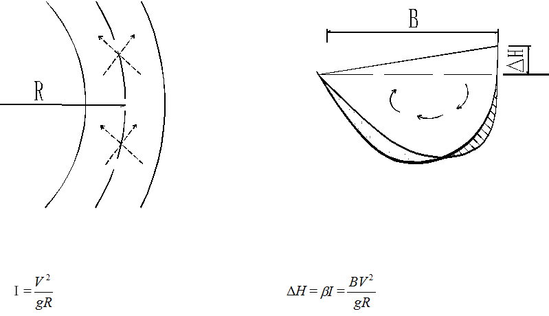

河弯两岸水位高差:
