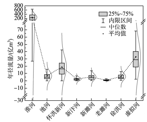

设计洪水计算一般采用概率统计方法进行,概率模型分布函数选择与参数估计是计算的重要工作。袁超等[1]针对洪水频率计算中常见的广义极值分布模型,全面总结了线性矩、统计特征参数、分布参数、离均系数之间的相互关系。随着重现期增大,广义极值分布与皮尔逊Ⅲ型分布差异变大。Hammond [2]指出采样误差导致依据洪水估算手册(FEH, Flood Estimation Handbook)计算洪水具有不确定性,并基于FEH重采样提出了考虑采样不确定性的洪水流量评估简化方法。Zhao等[3]提出了一种基于机器学习估算全球河网的设计洪水的方法。利用Anderson - Darling检验和贝叶斯马尔科夫链蒙特卡洛法估算全球不同测站的洪水频率曲线,使用k-means模型将不同站点聚类成子群。在每个子群中建立洪水频率回归模型,发现支持向量机回归方法预测效果较好。罗赟等[4]使用Copula函数进行天然湖泊洪水计算,构建了一套已知洪水频率和总入湖洪量情况下,计算各个分区入湖洪水量的方法(如图1所示),有效避免了传统洪水地区分配方法的随机性和不确定性。
气候变化对区域水文循环和旱涝影响较为明显,Bian等[5]结合未来气候情景、水文模型和洪水频率,采用DBS(Daily Bias Correction)统计降尺度法对全球第六阶段气候模式输出结果进行降尺度处理,生成未来逐日气温和降水序列。预测了两种气候模式下新安江的季节性径流量变化,并结合POT(Peaks Over Threshold)法和广义帕累托分布评估了淮河上游流域洪水频率的变化。刘金华等[6]以杨房沟水电站为背景,采用ASD(Automated Statistical Downscaling)降尺度模型模拟未来降水数据,基于贝叶斯模型加权平均法对其进行不确定性分析,应用GAMLSS回归模型对洪水序列进行非一致性洪水频率分析,提高了洪水频率计算精度以及可靠性。Xie等[7]指出水文资料受到气候变化和人类活动影响具有非平稳性,现有的非平稳设计洪水估算方法通常关注流量数据序列的统计非平稳性而忽视了其水力学途径。其利用趋势检验和变点检测实现候选预报因子的初步分析,基于等效可靠度原理开展非平稳洪水频率分析,发展了非定常流动最有可能地区组成( NS- MLRC )方法。该方法解释了汉江流域洪水事件的非平稳空间相关性。
图1 各入湖河道年径流量箱线图[4]

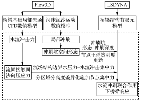

洪水是危及桥梁运营安全的主要因素之一,我国2007-2015年超过43%的桥梁倒塌事故是由洪水引发的[11]。因此,构建一套科学合理的桥梁防洪评估体系和抗洪裕度计算方法具有重要的应用价值。熊文等[12]建立桥梁—水流—泥沙耦合交互分析流程(如图2所示),得出拱桥在河水冲刷下拱脚与墩顶的相对滑移。以此构建桥梁水毁极限状态下的功能函数,基于响应面法求解出可靠度指标作为桥梁抗洪安全储备的比较量度。王贝[13]建立二维水动力学模型,探究新建斜交桥对河段过流能力的影响。指出上下游桥墩的相互影响使桥前壅水更加明显,会对河道行洪能力、水流流速造成一定影响。另外,斜交桥对河水有挑流作用,更易对河岸产生冲刷。桥梁斜交角度、桥墩截面形式以及孔径布置等都会对其抗洪性能产生较大影响。Zhuang等[14]用MIDAS建立梁网格无缝桥有限元模型,以此来评估桥抗洪性能和斜交角、阻水面积、跨数之间的相关性。随着斜交角和阻水区的增大,支座的横向剪力、墩台顶部位移增大表明斜交角度、阻水区的增大会显著降低无缝桥的抗洪能力。跨数小于4时,支座反力以及桩顶横向位移变化较明显。张璇与王柏生[15]以木拱廊桥为背景,建立有限元模型研究不同洪水频率下桥梁结构的响应,并以此来量化评估防洪能力。结果表明,桥梁杆件内力随着洪水重现期的增大而增大,其中沿水流方向的内力增幅最明显。洪水强度的增加会增大桥体的形变量,当上部结构的变形大于下部结构时桥梁会发生坍塌。超强洪水也会产生较大的上浮力抵消桥体的部分自重,从而减小梁与桥墩之间的临界摩擦力,最终导致支座脱空。
图2 桥梁—水流—泥沙耦合交互分析流程[12]

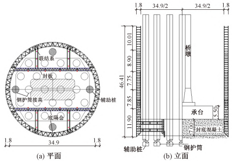

桥梁施工中需要用到许多辅助性的水上临时结构,如围堰、栈桥等。设计安全可靠的临时结构对桥梁施工顺利进行显得十分重要。Wang[27]以东江利川大桥施工为背景(图3所示),指出施工平台围堰建成后,需要采用排桩和钢板桩进行支护。两级台阶减小支承结构的水土压力,充分利用了桩身刚性大、适应性强、止水效果好的优点,为基坑内施工提供了安全可靠的工作环境。Zhang等[28]通过MIDAS模拟了松花江特大桥结构施工全过程中各构件在水压荷载作用下的受力情况,并考虑浮力的影响,保证了围堰设计的结构安全性、可靠性和经济合理性。采用“先桩后堰”的施工方案和吊装式钢围堰吊装方案,可有效提高施工进度。王勇等[29]借助长沙铁路跨沅江大桥施工,分析了双壁钢围堰施工的关键技术。研究表明,先桩后堰法施工周期短、受水位影响变化小,使得施工质量更容易控制,适合该桥所处地质环境。另外,在围堰上安装智能化监控系统可以实时监控下沉过程中的姿态和受力情况,保证了下放位置的精确性。
图3 围堰结构示意(单位:m)[27]

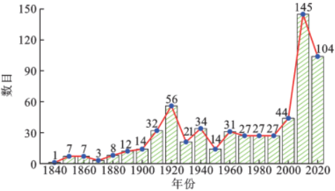

近年来一些地区自然灾害频发,持续的强降雨致了桩基不同程度的外露、桥梁排水设施不同程度的水毁现象,这些情况会引起桥梁下部结构功能的失效。基于此,王磊等[33]采用数理统计方法对山西黄土区174座桥梁桥址水毁的基本特征进行收集分析,发现大部分桥梁因没有健全的排水功能导致桥下产生深坑冲刷、引起桥墩桥台外露,从而使得桥梁下部结构全部或部分功能丧失,危及整桥的运营安全。熊文等[34]通过对500多座桥梁倒塌事例调查(如图4所示),发现冲刷是桥梁水毁的主要原因之一,并且其与河流径流量和桥梁服役状态有很强的关联性。统计分析表明,径流量越大、桥梁服役年限越长,冲刷程度越明显。另一方面,冲刷程度也与桥梁类型有较强的关联性,早期拱桥和桁架桥等冲刷程度较明显,预应力混凝土桥等冲刷效果则较微弱。孔令琨等[35]对山西黄土区桥址地形地貌实地考察,建立有限差分数值计算模型揭示了桥梁桩基水毁外露程度与承载力、回弹效果的关系。结果表明,随着桩基外露长度增大,其承载力变小、回弹效果越明显。
图4 每十年桥梁水毁失效数目统计[34]
