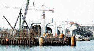

一、桥梁施工固定式作业平台
施工中结合水中桥墩处的地质、水文条件等选择适宜的钻孔平台,对桥梁施工的安全、工期、经济和社会效益具有重要的意义。
对于跨越海湾、江河、湖泊、水库的水上桥梁工程,当基础采用钻孔灌注桩等非打入式结构且无法采用筑岛方式施工时,搭设固定式作业平台是解决基础施工设备作业平台的常用方法。点我:领取工程大礼包。
桥梁施工固定式作业平台

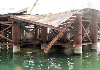

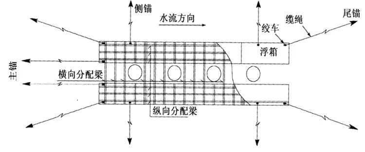

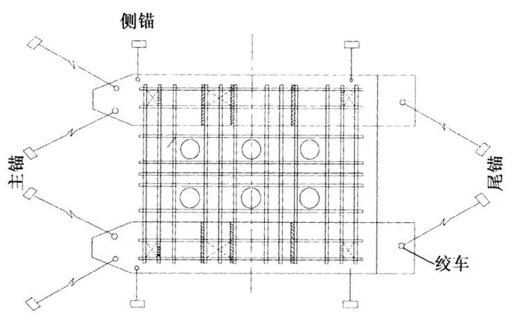

桥梁钻孔施工平台的种类主要有 钢管桩支撑平台、 钢护筒支撑平台、 钢围堰支撑平台等固定式作业平台和浮式平台四大种类。 点我:领取工程大礼包。
钢管桩支撑贝雷梁平台示意图
钢围堰顶贝雷梁平台示意图图片
船组式钻孔平台结构示意图
浮箱式钻孔平台结构示意图

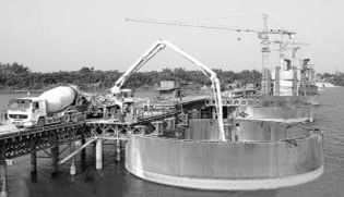

固定式作业平台是水上桥梁基础施工的作业平台,平台结构通常采用钢管桩基础、型钢分配梁、贝雷桁架或型钢梁及花纹钢板桥面板的结构形式;钢管桩之间、钢管桩与钢护筒之间焊接剪力撑,以使其成为一个整体,增加平台的稳定性。
固定式作业平台受水文条件影响小,且通过栈桥等辅助设施,施工机械方便就位或退出。平台整体稳定性好、承载能力大,平台整体稳定性好、承载能力大。
固定式作业平台适用范围:
对于跨越海湾、江河、湖泊、水库的水上桥梁工程,当基础采用钻孔灌注桩等非打人式结构且无法采用筑岛方式施工时,均可采用固定式作业平台。

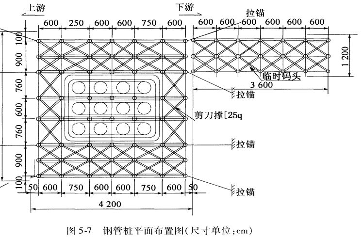

某平台基础采用Ф1000mm×lOmm钢管桩,钢管桩之间用剪刀撑连接。钢管桩顶部开口布置2156a工字钢做下横梁,横梁上布置贝雷梁(或直接在横梁上铺设I32a工字钢),贝雷梁上再铺设I32a工字钢,最后是平台面板(δ=lOmm的防滑钢板)和栏杆的附属设施的施工。待整个工作平台形成后,在工作平台四周布置拉锚,增强工作平台的整体稳定性,并根据实际需要在平台边搭设转运码头。若无栈桥连接陆地,可铺设一根水下电缆为钻孔桩施工供电。

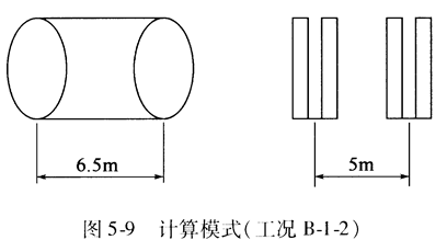

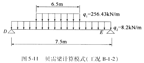

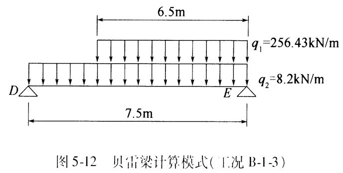

  a、贝雷梁计算工况B-1:履带吊吊重工作状况。
  工况B-1-1:履带吊于图式位置是贝雷梁最不利工况,按两跨连续梁计算B点处贝雷梁受力。
工况B-1-2:当荷载位于最大跨径7.5m的跨中时,贝雷梁受力计算模式。
工况B-1-3:当荷载位于最大跨径7.5m的一端时,贝雷梁受力计算模式。

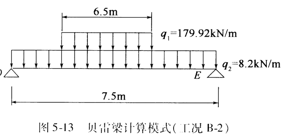

b、贝雷梁计算工况B-2:履带吊行走工况
当履带吊行走时一半的力直接作用在贝雷梁上,贝雷梁受力计算模式。

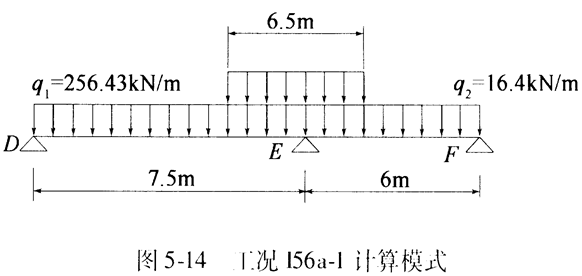

2)2I56a工字钢横梁计算。
a、工况I56a-1:履带吊吊重工作工况。
因为工字钢布设在桩顶,桩尺寸为:Ф1000mm×1Omm。

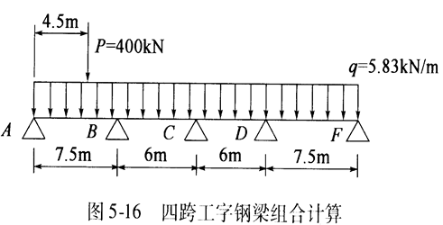

b、工况I56a-2:钢护筒导向架荷载作用在工字钢横梁上。
导向架放在横向2I56a工字钢横梁上,按四跨连续梁7.5m +6m+6m+7.5m,最大跨径为7.5m,承受荷载为钢护筒重量800kN,单面承重P=400kN计算。

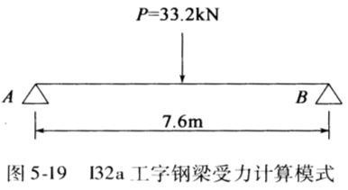

3)I32a工字钢横梁计算。
工字钢按200mm间距布置,荷载计算分两种工况:

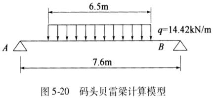

a、工况I32a-1:履带吊吊重在贝雷梁7.6m跨中间,荷载按三跨连续梁计算。
b、工况I32a-2:履带吊空载运行在施工平台。
履带吊履带宽度1.1m,按每边履带下密布5根I32a工字钢计算,I32a顺桥向最大跨径为7.6m。I32a工字钢梁与δ10mm厚防滑钢板组合形心i=175.82mm,惯性矩I=100127310.2mm4.抗弯截面模量W=692500mm3。

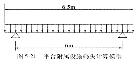

(4)平台附属设施码头
由于有防滑钢板所以不考虑摩擦力不足问题。取水平平面计算,没有考虑坡度问题,本次只计算横梁,横梁材料为2I56a。

(1)钢管桩打设利用150t浮吊挂击振力为90t的振动锤进行。
(2)按先上游后下游、先岸侧后江侧原则,依次插打工作桩。
(3)钢管桩打设后焊接剪刀撑,增强已插打完成工作桩的整体稳定性。
(4)架设2I56a工字钢做下横梁,贝雷梁做纵梁,铺设I32a工字钢做上横梁,δ=lOmm的防滑钢板做面板。
(5)测量放线,固定导向架,插打钢护筒;4根钢护筒插打完成后将其与工作桩刚性连接。
(6)待整个工作平台形成后,在工作平台四周布置拉锚,增强工作平台的整体稳定性。并在工作平台四周用φ60mm、φ40mm铜管布设栏杆。
(7)最后铺设一根水下电缆供钻孔桩施工用电。

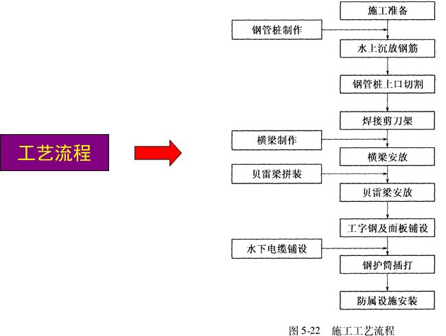

(二)固定式作业平台施工工艺流程
(三)固定式作业平台施工操作要点
1、钢管桩基础施工
点我:领取工程大礼包。
钢管桩制作
钢管桩运输
钢管桩打设(含振动锤选型)
横向联结系制作安装:振动锤选型、确定打桩顺序、施工放样、打桩船就位、沉桩
2、承载分配梁
   分配梁制作→分配梁运输→分配梁安装
3、平台台面板制作、运输、安装
4、平台附属设施制作、运输、安装
5、平台拆除

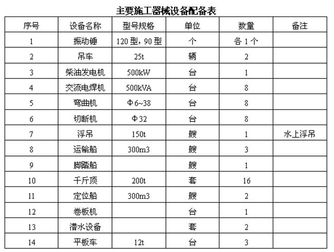

(四)主要施工机械设备配备

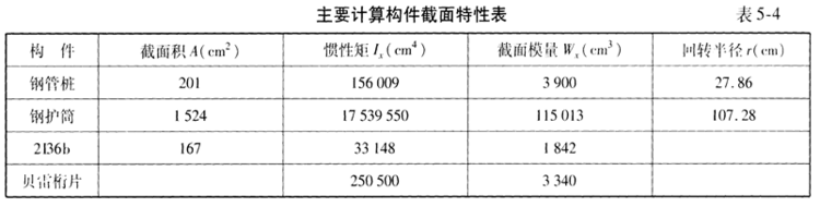

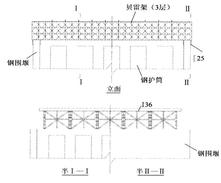

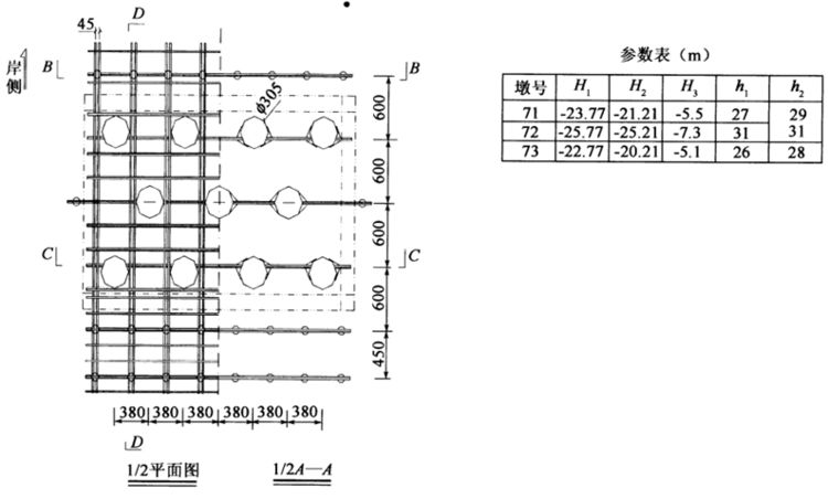

四、某桥施工平台结构计算

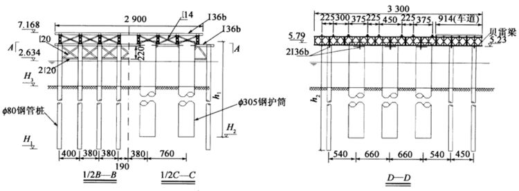

(一)基本情况
71~73号墩桩基施工平台由钢管桩、贝雷梁和型钢分配梁组成。每个平台共设置18根φ800mm×8mm钢管桩,钢管桩上布设了8组单层双排321贝雷梁,贝雷梁上根据钻机施工需要布设了I36b型钢。每个墩根据设计桩基情况安装11个钢护筒,钢护简直径3050mm、壁厚16mm,部分钢护筒上设置支撑牛腿,作为贝雷梁的支点,以减少钢管桩数量。
施工水位:图片
百年一遇的最大流量:图片
最高水位:图片
最大流速:图片

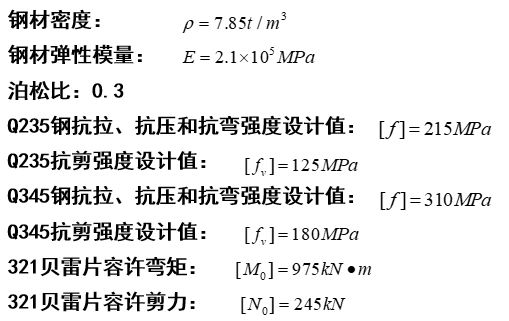

(二)计算参数取值

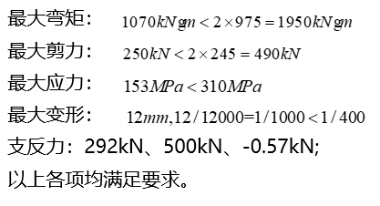

321贝雷梁:最不力工况下贝雷梁强度和刚度的计算。

1、钢护筒计算

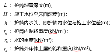

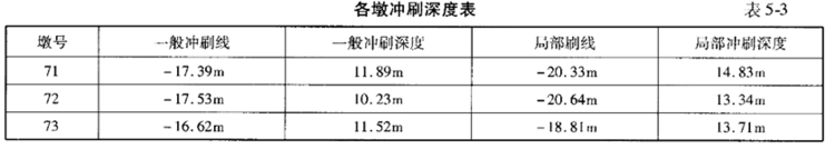

(1)钢护筒埋置深度计算
钢护筒埋设深度L: 图片
当护筒穿过几种不同土质时,图片
将各参数带入公式进行计算,得:
71号墩图片
72号墩图片
73号墩图片

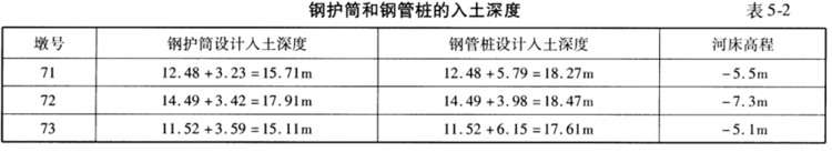

(2)钢护筒打入深度计算
三个墩钢护筒底端最小埋置深度分别为:9.36m,10.37m,8.38m;
三个墩护筒设计打入深度分别为:15.71m,17.91m,15.11m,满足要求;
  有效嵌固深度值为:2(d+1)=2*(3.05+1)=8.1m
钢护筒周边土的摩擦力:
71号墩图片
72号墩图片
73号墩图片

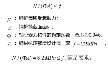

(3)钢护筒强度计算
钢护筒最不利工况是在振打过程中承受1176kN激振力。
钢护筒截面面积: 图片
压应力: 图片
整体受压强度满足要求。
(4)钢护筒受压整体稳定计算
钢护筒长细比:图片
L取钢护筒顶至护筒在土中有效嵌固深度位置的长度。
L为52725px。

2、贝雷梁计算
根据施工安排,两台钻机不会同时在同一组贝雷梁上进行作业,贝雷梁按一跨承受钻机荷载,另一跨无钻机情况进行计算,此时贝雷梁承受两部分荷载,第1部分为钢管桩桩顶以上的平台、空压机和循环系统重量,总重195t,按在8组贝雷梁上均布作用考虑,则每组贝雷梁上作用均布线荷载  图片   ;第2部分为钻机自重,每台钻机钻孔施工时重1lOOkN,则在每组贝雷梁上作用两个F=275kN集中力,计算跨径为2x12m连续。 图片 图片

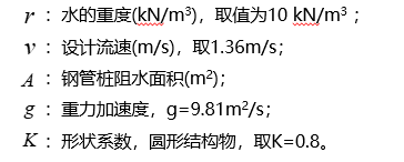

单根钢管桩的水阻力: 图片
单根钢管桩最大水阻:图片
单根钢管桩的位移和内力:图片

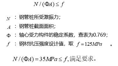

(3)钢管桩强度计算
钢管桩最大轴向力 547kN
钢管桩截面面积:图片
则压应力图片
整体受压强度满足要求。
(4)钢管桩受压整体稳定计算
钢管桩长细比: 图片
L取钢管桩顶至钢管桩在土中有效嵌固深度位置的长度。
L为40325px。

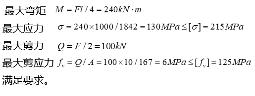

4、分配梁计算
在钻孔施工时,贝雷梁上的工字钢分配梁不承受弯矩,钻机荷载直接通过分配梁传递到贝雷梁上,在钻机移动到下一孔的过程中,钻机1/4荷载作用在一组分配梁跨中时,分配梁受力最不利,此时钻机自重约800kN,取分配梁最大跨径L=4.8m,简化为简支结构进行计算,跨中作用一个集中力F=800/4=200kN。点我:领取工程大礼包。
以上计算结果表明,主墩钻孔平台在搭设过程和钻孔施工过程中各结构的强度、刚度和稳定性均满足设计和规范要求,施工过程中应严格按照施工方案作业,各构件材料和加工应符合相关规范和验收标准的要求。
