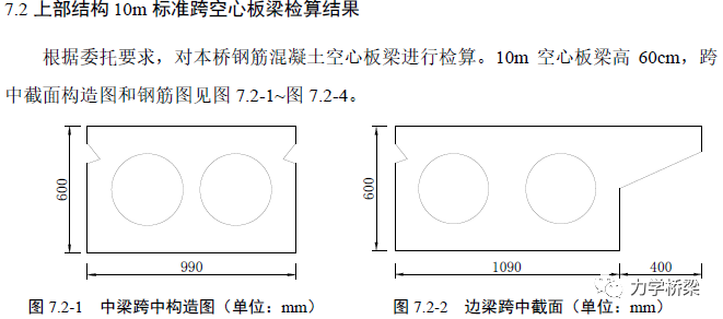

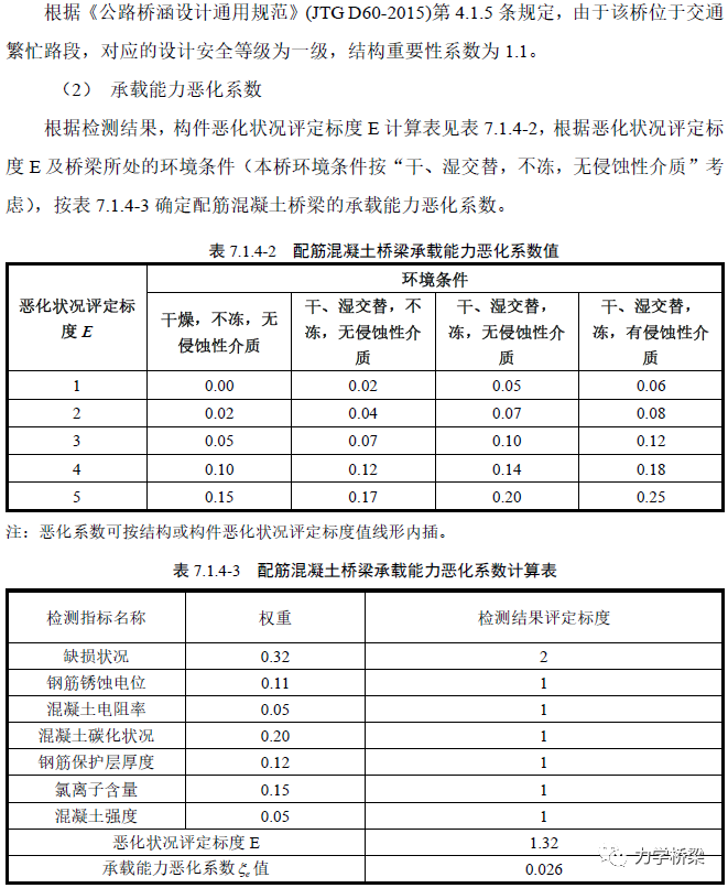

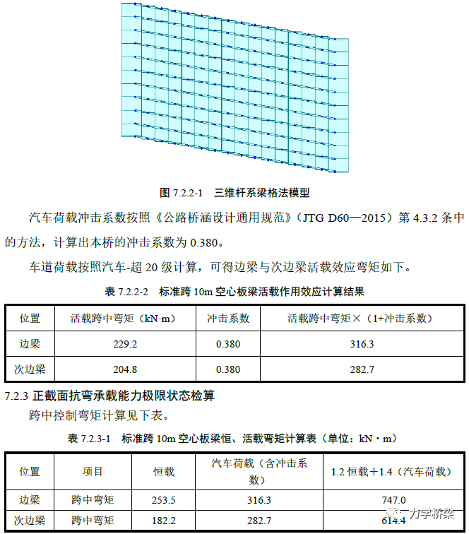

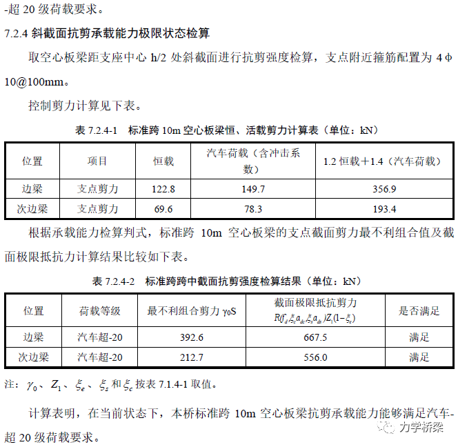

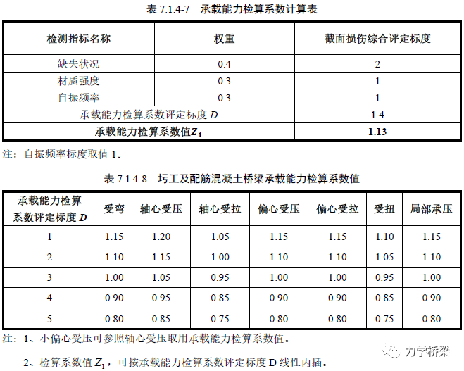

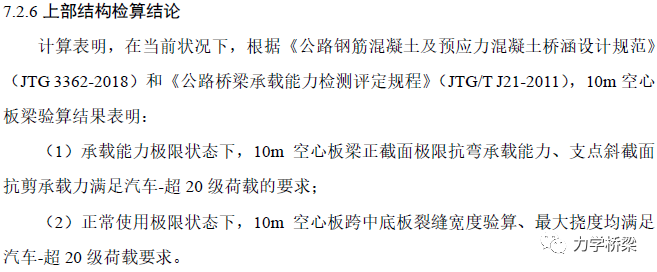

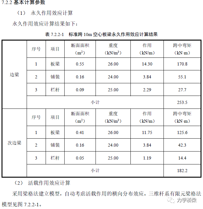

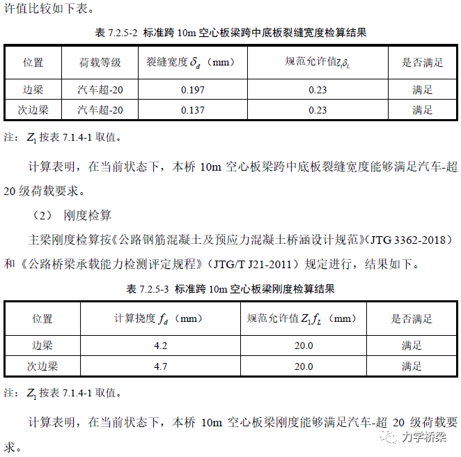

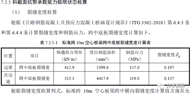

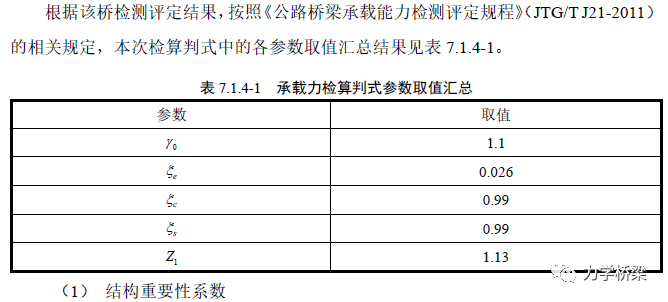

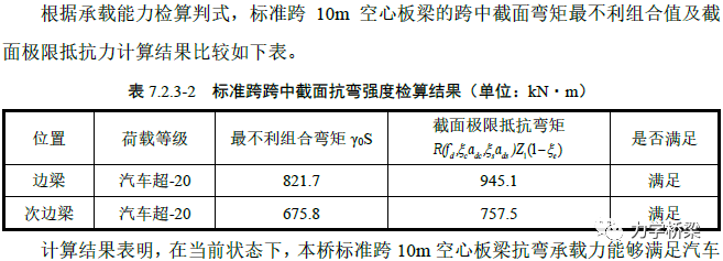

  • 10m简支梁空心板桥检算

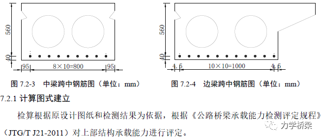

本桥为三跨简支普通钢筋混凝土空心板梁桥,分东、西两幅桥。桥梁中心线法线与河道中心线斜交 10 °,跨径组合为( 10.0+10.0+10.0 ) m 。桥面总宽均为 17.0m ,为 0.5m 防撞墙 +16m 机动车道 +0.5m 防撞墙。
上部结构由 16 片普通钢筋混凝土空心板梁组成,梁高均为 0.6m ,中梁底宽 0.99m ,跨中梁底主筋采用 9 根 Φ 25 螺纹钢筋。边梁底宽 1.09m ,跨中梁底主筋采用 11 根 Φ 25 螺纹钢筋。空心板梁混凝土设计强度等级为 C30 ,支座采用 TCYB 型球冠圆板式橡胶支座。
下部结构桥墩采用实体薄壁式结构,桥台为轻型桥台,均采用 40cm × 40cm 钢筋混凝土打入方桩基础,桩长 29.2m 。桥墩盖梁和墩身均采用 C30 混凝土,桥台和承台均采用 C25 混凝土。
每幅桥在两端桥台设置型钢伸缩装置,桥墩处桥面连续。桥面铺装采用 8cm 厚钢筋混凝土垫层 +8cm 厚沥青混凝土面层,铺装层总厚度 16cm 。两侧采用钢筋混凝土防撞护栏。
设计荷载:汽车 - 超 20 级。
根据委托要求本次对该桥进行技术状况评定和承载能力评定。

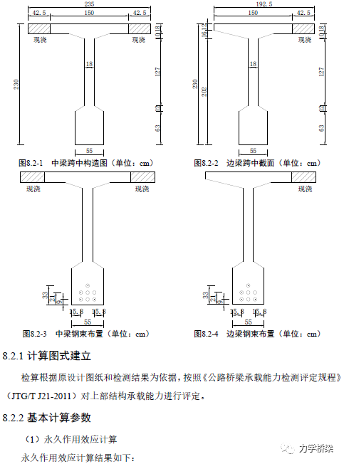

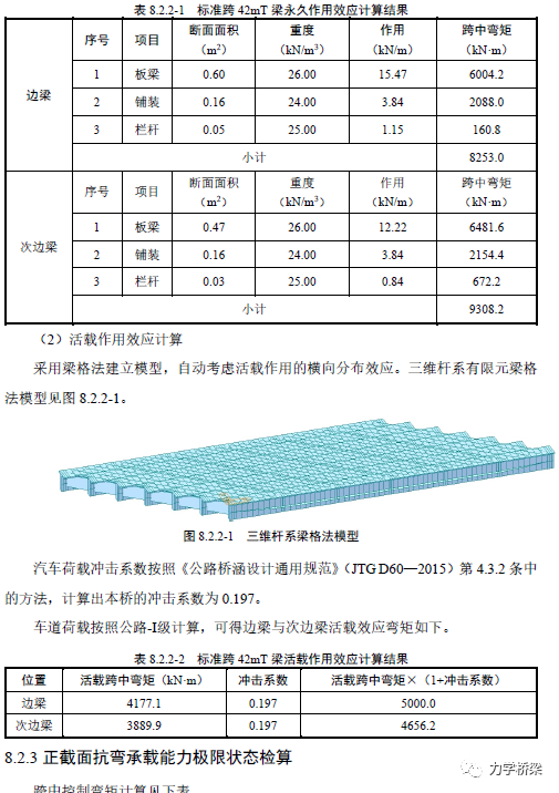

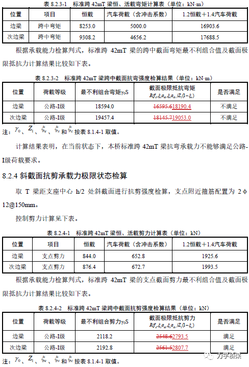

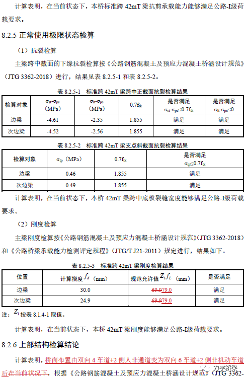

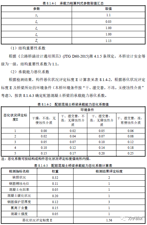

  • 42m简支梁T梁桥检算
最大跨为42m简支T梁桥,斜交角50°,T梁高均为2.3m,预制T梁宽1.5m,每隔7m设置一道横隔板。T梁悬臂端部厚18cm,根部厚28cm,跨中腹板厚18cm,梁端腹板厚55cm,T梁中心间距2.35m,翼缘现浇段宽85cm。
预应力钢绞线采用Φ15.24低松弛预应力钢绞线,共布置7束预应力,起弯点在靠近梁端6.5m位置,全部锚固在梁端。
拟验算荷载:公路-Ⅰ级。
